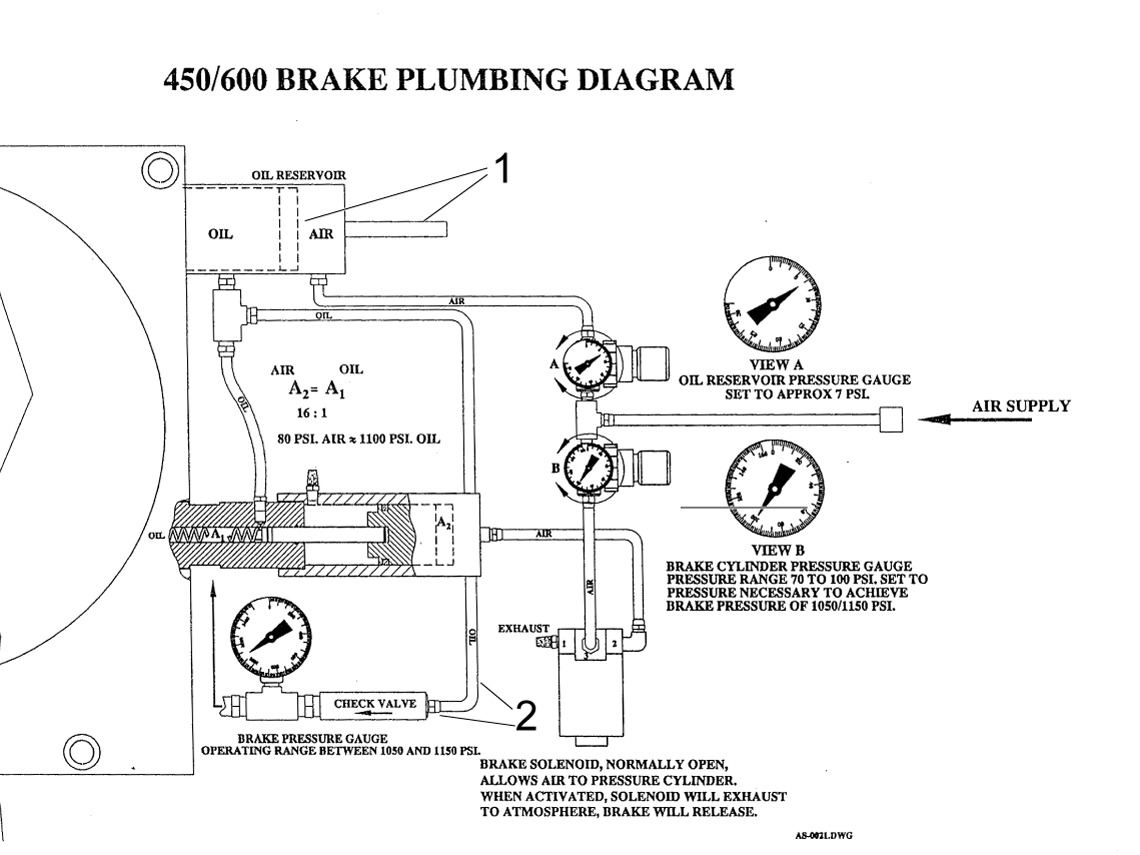

HRC:n takatiiviste ponnahtaa ulos  Öljytaso on liian korkea. Valuta öljyä, kunnes oikea taso on saavutettu. Varmista, että öljyä on täytetty tarkistuslasin yläosaan asti.
Sisäinen paine ei voi purkautua
 HUOMAA: TEE TÄMÄ VAIN, KUN ÖLJYTASO ON TARKISTETTU, JA TIIVISTE PONNAHTAA EDELLEEN ULOS.
Vaihda kaksi jarrukiinnitintä mukautettuihin kiinnittimiin. Lisäohjeita on jäljempänä kohdassa Takatiiviste ponnahtaa ulos.

HRT 450 -jarrun ilmaus
Kun tanko on työntynyt täysin ulos, säiliö on täynnä [1]
Ilmauksen jälkeen tanko on työntynyt ulos hieman vähemmän.
Irrota yksi öljyletkuista ja upota letku öljyyn. Työnnä ja vedä tankoa säiliön täyttämiseksi. Liitä letku takaisin paikoilleen ja suorita ilmausmenettely.
Irrota öljyletku [2] ja työnnä letku hydraulinestesäiliöön öljysäiliön täyttämisen yhteydessä.
Ilmausmenettely
  1. Aseta säädin A maksimiin
  2. Aseta säädin B arvoon nolla
  3. Löysää yläosan ilmaustulppaa [1], kunnes ilma on vuotanut ulos.
    HUOM: Käytä ilmaustulppaa [2], jos ylätulppaan ei pääse käsiksi.
  4. Aseta säädin B 80 PSI:n tasolle
  5. Aseta säädin A 7 PSI:n tasolle
Tarkista päämittari. Sen lukeman pitäisi olla 0 PSI irrotettuna ja 1000 PSI kiinnitettynä.
Katso lisätietoja vasemmalla olevasta kuvasta.

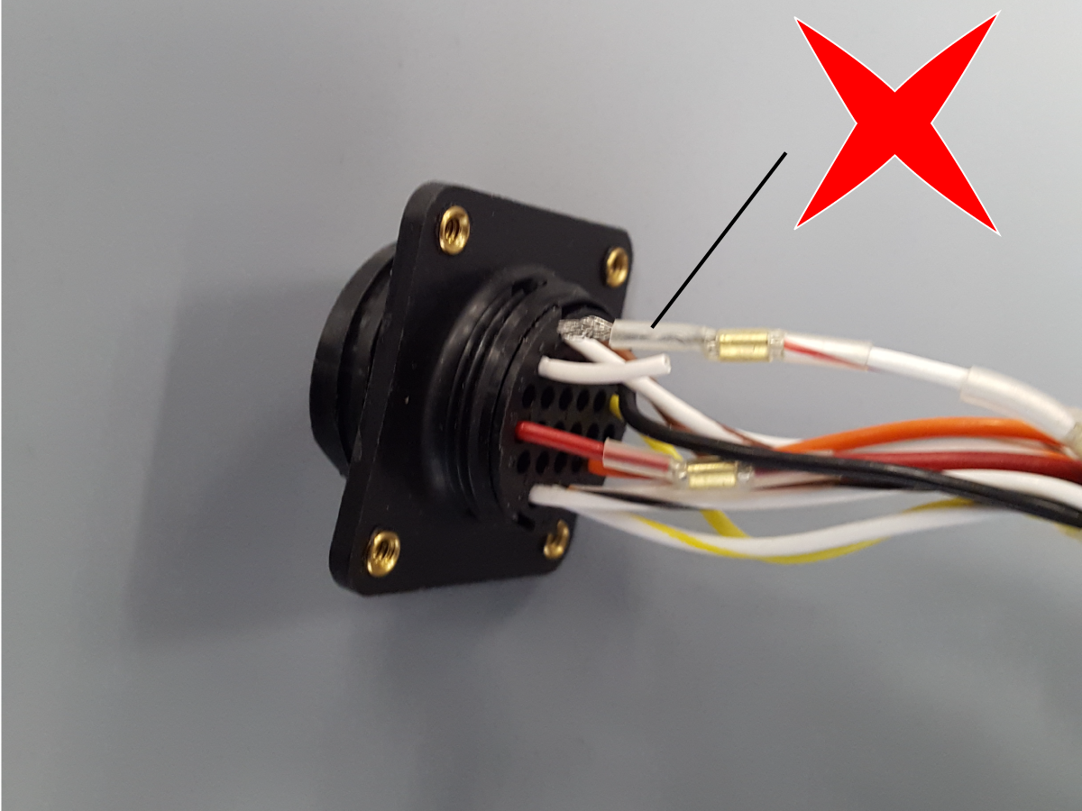

Tarkista [1] Mainconin liitin. Varmista, että se ei ole vahingoittunut.
Tarkasta kaapeli. Etsi merkkejä vahingoista tai jäykkyyttä. Liittimessä [4] on kaksi koteloa [2, 3] kaapelinastoja varten.
Jos tapit on työnnetty moottoriin, moottori ja kaapeli on vaihdettava yhdessä.
Varmista, että kaapeli on kytketty tukevasti molemmissa päissä. Kiinnitä molemmat liitännät uudelleen paikalleen. Varmista, että kaapeli on asennettu Maincon- tai MOCON-PCB:n oikeaan liitäntään.
