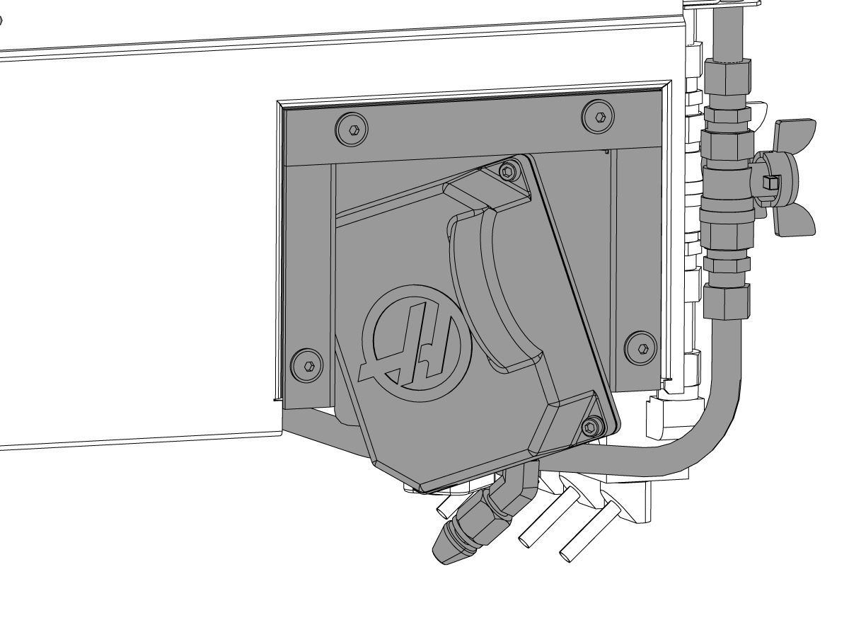

Rimuovere il coperchio del PCOOL dall'UMC-750. Collegare il PCOOL M12 CABLE [C] al PCOOL e alla scatola di giunzione vicino alla parte superiore del mandrino. Installare il CABLE CLAMP [R]. Utilizzare il morsetto e le fascette per mettere il cavo nella posizione corretta. Raccogliere il cavo rimanente in una bobina.
Installare il PCOOL [1] sul coperchio della testa del mandrino [2]. Utilizzare i (4) 1/4-20 X 1/2 BHCS dal coperchio del P-COOL.
 Nota: Utilizzare i (2) 1/4"-20 X 1/2" BUTTON HEAD CAP SCREWS (BHCS) [F] nel kit per sostituire le viti a testa bombata mancanti.
Installare queste parti sul PCOOL TUBE 1 [J] come mostrato:
  1. 90 DEGREE FITTING [N]
  2. STRAIGHT FITTING [O]
  3. FLOW BALL VALVE [P]
  4. STRAIGHT FITTING [O]
Inserire i tubi nella la staffa di lamiera [1].
Utilizzare queste parti per installare i PCOOL TUBE 2 [I]:
  1. PIPE CLAMPS [S]
  2. 1/4 WASHER [G]
  3. SHCS 1/4-20 X 1 1/2 [D]
Collegare il PCOOL TUBE 2 [I] sui raccordi M e [O].
Installare i coperchi della testa del mandrino.

Test
Premere [RESET] per cancellare ogni allarme di avvio.
Premere [CLNT UP] e quindi [CLNT DOWN].
L'ugello P-COOL si muove in alto e in basso.
