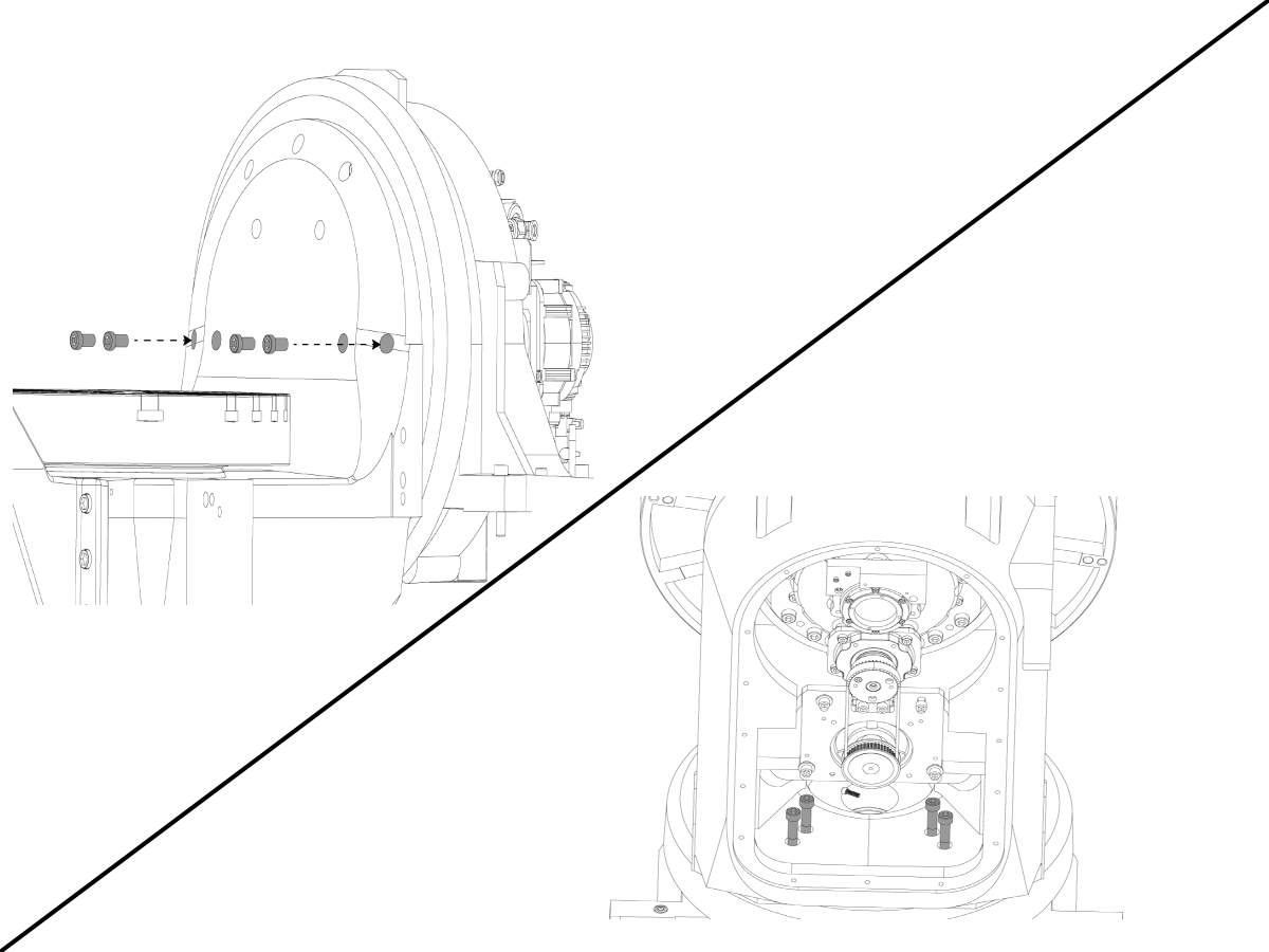

Processo di rimozione
Disabilitare l’asse C modificando il parametro da 7.004 a 1.
Rimuovere il coperchio inferiore per l’asse C . Quindi, scollegare il servomotore dell’asse C e la bilancia.
Rimuovere i 4 bulloni che fissano il corpo dell’asse C al piatto dell’asse B. (Vedere Immagine)
Rimuovere i 4 bulloni a occhio.
Installare l’ausilio di montaggio T-2194A.
6
Rimuovere i bulloni e gli spessori di supporto del telaio A. Rimuovere il supporto ad A rotobasculante.
7
Utilizzare il bullone a occhiello installato sulla T-2194A per sollevare l’asse C con un carrello elevatore o una gru.
8
Rimuovere i restanti bulloni che fissano il corpo dell’asse C al piatto dell’asse B. (Vedere Immagine)
9
Rimuovere il gruppo asse B/C dalla macchina
10

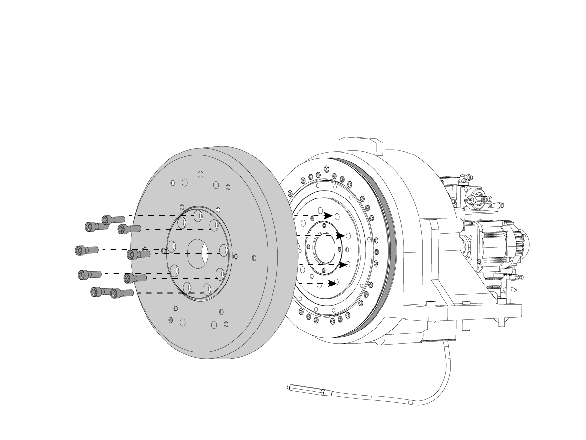

Prima di continuare, assicurarsi che il servofreno sia scollegato dalla rotella. Se il freno viene pressurizzato con il piatto rimosso, esso diventa danneggiato oltre il recupero.
12
Rimuovere il piatto.
13
Ispezionare le superfici dei freni.
14
Rimuovere i 10 bulloni mostrati. (Vedere Immagine)
Quindi, rimuovere e sostituire il freno dell’asse B, se necessario.

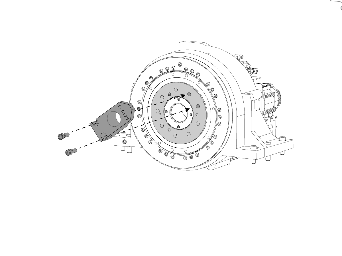

Utilizzando il T-0128 per UMC- 750/1000 o il T-0129 per UMC-500, indicare il diametro esterno dell'anello del freno e regolare a NTE 0,001” TIR. Serrare i bulloni di fissaggio dell’anello del freno secondo la tabella delle coppie di serraggio Haas
