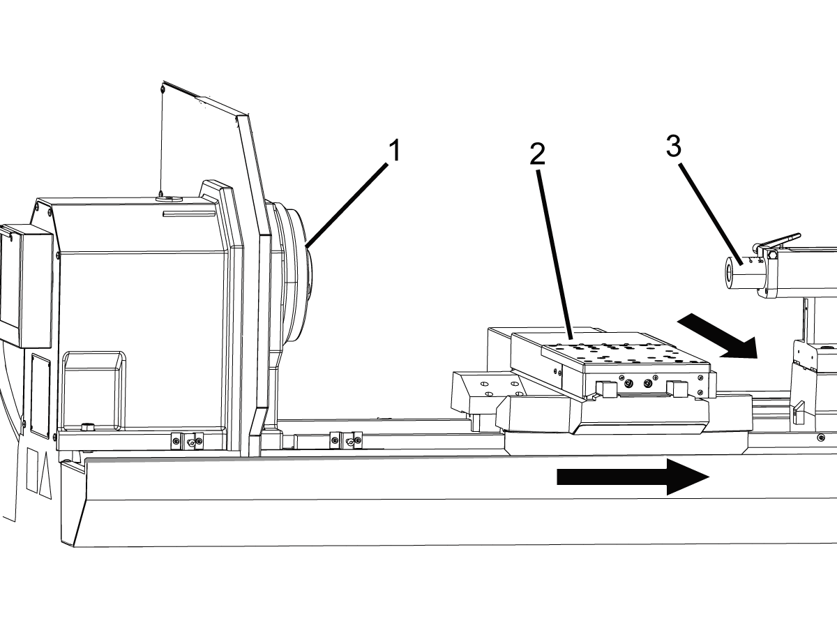

툴룸 선반을 처음으로 실행하려면 이 절차를 따르십시오.
참고: 이 절차를 수행하기 전에 선적 브라켓과 고정 받침대가 기계에 장착되어 있다면 모두 제거하십시오. 스핀들, 왕복대, 심압대 등 충돌 가능 영역이 깨끗이 치워져 있는지 확인하십시오.
파워 업 왕복대 원점 이동 및 가능한 충돌 영역:
  • 스핀들[1]
  • 공구 기둥, 라이저 블록 또는 공구 교환장치[2]를 사용한 왕복대
  • 심압대[3]
1. 화면에 Haas 로고가 보일 때까지 [POWER ON]을 길게 누르십시오. 자가 시험 및 부팅 시퀀스 후 시작 화면이 표시됩니다. 시작 화면에 기계를 시작하는 기본 지침이 제시됩니다. 시작 화면을 종료하려면 [CANCEL]을 누르십시오. [F1]을 눌러 비활성화할 수도 있습니다.
2. [EMERGENCY STOP]을 시계 방향으로 돌려 재설정하십시오.
3. 시작 알람을 소거하려면 [RESET]을 누르십시오. 알람을 소거할 수 없는 경우 기계 정비가 필요할 수 있습니다. HFO(Haas 직영 창고 매장)에 문의하여 지원을 요청하십시오.
4. 도어를 닫으십시오.
경고: 다음 단계를 하기 전에 [POWER UP]을 누르는 즉시 자동 작동이 시작한다는 점을 기억하십시오. 작동 경로가 막혀 있지 않은지 확인하십시오. 장착되어 있다면, 영점 복귀 절차 도중에 왕복대와 심압대 사이에 고정 받침대를 설치할 수 없습니다. 스핀들, 왕복대, 심압대에서 멀리 떨어지십시오.
5. [POWER UP]을 누르십시오. 기계가 각 축의 원점 스위치를 찾을 때까지 축들이 천천히 이동합니다. 그러면 기계 원점 위치가 설정됩니다. 공구 1을 설치하고 [CYCLE START]를 누르라는 점멸 메시지, INSTALL TOOL 1 PRESS CYCLE START,가 나타납니다.
 참고: TT-4 또는 ATT8과 같은 일부 옵션은 전원 켜기 기능을 비활성화합니다. 이런 경우에 기계를 영점으로 복귀시키려면 영점 복귀 메뉴를 사용합니다.
6. 각 축을 이동하기 전에 안전거리를 확인하십시오. 필요한 경우, [HANDLE JOG]를 밀어 안전한 위치로 축을 이동시키십시오. 필요한 경우에 공구를 제거하십시오. eHandweel이 설치된 경우, 펜던트 조그 휠은 제어 장치를 통해 스크롤하기 위해서만 사용됩니다. 설치된 경우 축을 조그하려면 eHandwheel을 사용해야 합니다. 각 축을 개별적으로 영점 복귀시키십시오. [T]를 누르면 공구 교환장치만 원점을 찾습니다. c) [A]를 누르면 공구 터렛이 먼저 원점을 찾은 다음 X축을 찾고 마지막으로 Z축을 찾습니다. 제어장치가 이제 OPERATION:MEM 모드입니다.

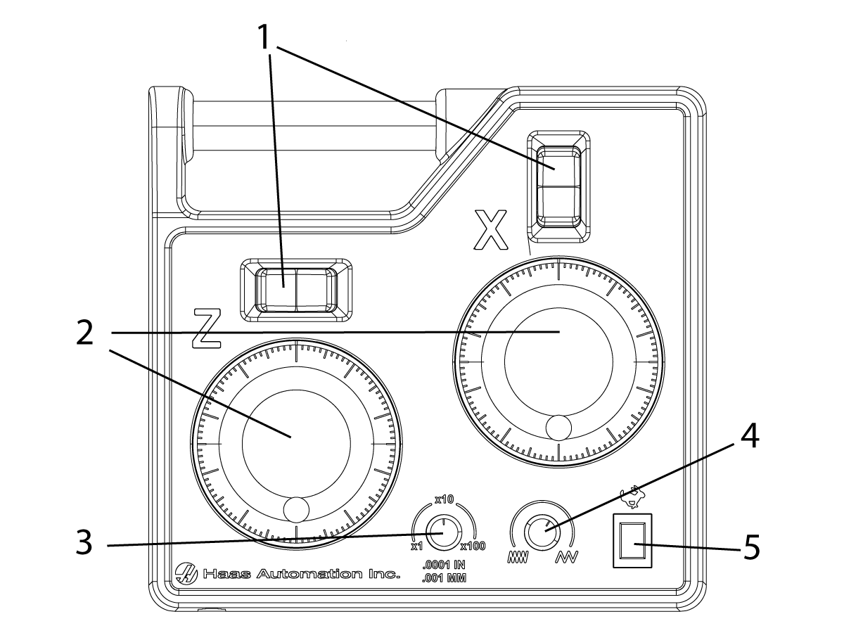

6.3 TL - E-핸드휠
TL - eHandwheel
eHandwheel 개요:
1. 강력 이송
2. 핸들 조그
3. 조그 증분
4. 강력 이송 속도
5. 급속 이송
참고: eHandweel이 설치되면 펜던트 조그 휠은 제어 페이지를 통해 스크롤만 합니다. 기계를 조그하는 데에 사용할 수 없습니다.
참고: 이송 로커 스위치는 주축이 회전하고 있거나 급속 이송을 눌렀을 때만 작동합니다.
조그 동작:
차세대 제어 기능이 탑재된 새로운 TL의 eHandwheel은 수동 선반과 유사하게 조그할 수 있도록 설정되어 있습니다. 이는 기존의 Haas 제어 기능이 탑재된 구형 TL의 설정 방식과는 다릅니다. 아래의 표를 보시면 차이점을 알 수 있습니다. 차세대 제어 기능이 탑재된 TL이 클래식 Haas 제어 기능이 탑재된 구형 TL과 동일하게 작동하기를 원하는 경우, 현지 Haas 직영 창고 매장의 Factory Settings(공장 설정) 탭 아래 방향을 반전시켜 파라미터 1.177 AXIS JOG DIRECTION INVERTED를 반전시킬 수 있습니다. 일부 기계는 파라미터를 변경하기 전에 HBC에서 최신 구성 파일을 다운로드해야 할 수도 있습니다.
축 조그:
조그 증분 을 선택한 다음 X 또는 Z축의 조그 휠 을 사용하여 축의 위치를 잡아 주십시오.
급속 이송:
급속 이송 버튼 을 누른 채로 원하는 동력 이송 로커 스위치를 누릅니다.
  표준 수동 선반 CHC TL NGC TL
X축 조그 핸들 돌리기 CW CW CW
핸들에 있는 숫자 증가 증가 증가
조작자에 상대적인 이동 후진 전진 후진
양의 표시면에서의 이동 N/A 숫자 증가 숫자 감소
공작물 크기면에서의 이동 공작물이 점점 작아짐 공작물이 점점 커짐 공작물이 점점 작아짐
터렛 위치 공작물의 가까운 쪽 공작물의 가까운 쪽 공작물의 가까운 쪽

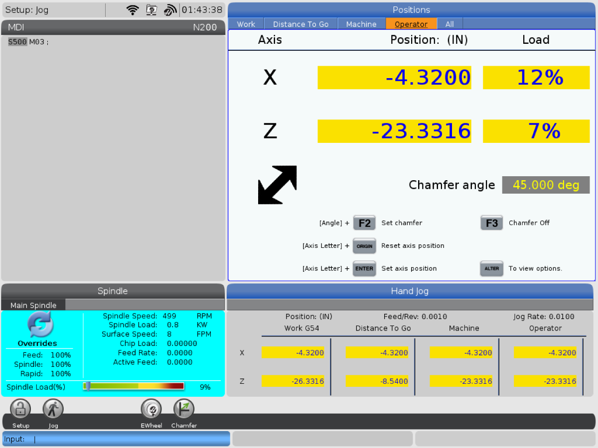

조그 모따기:
조그 휠 을 사용하여 공구를 시작점까지 조그하십시오. 핸들 조그 모드에 있는 조작자 탭에서 [F3]을 눌러 모따기 옵션을 활성화하십시오. 모따기 아이콘이 화면에 나타납니다. 숫자 값을 입력하고 [F2]를 눌러 모따기 각도를 설정하십시오. 동력 이송 로커 스위치 를 사용하여 모따기 안 또는 밖으로 조그하십시오. 모따기 모드를 종료하려면 [F3]을 누르십시오.

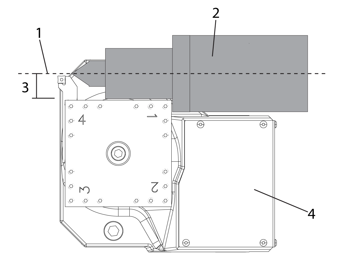

6.5 TT-4 - 터렛 조작
TL - TT-4 Turret Operation
TT-4 터렛 상세 사항:
1. 터릿
2. 공구 리텐션 스크루
3. 공구 홀더
4. 공구.
TT-4 터렛 설치하기:
공구 리텐션 스크루[2]를 풀어주십시오. 공구[4]를 공구 홀더[3]에 넣고 공구 리텐션 스크루 [2]를 조입니다.
주의: 하부 TT-4 플레이트[1]의 바닥과 서보 모터 커버 상단 사이에는 0.25"(6mm)의 간격이 있습니다. 서보 모터 커버 상단 아래로 연장된 공구를 사용하지 마십시오. 표시된 종류의 보링 바 고정장치[3]를 사용하십시오.
주의: 칩과 절삭유를 터릿에서 제거하기 위해 에어 건을 사용하는 경우, 터릿 밑면에 있는 링 커버로 공기를 불어 넣지 마십시오. 압축 공기가 칩과 절삭유를 메커니즘 안으로 밀어 넣을 수 있습니다. 그렇게 되면 장치에 손상이 갑니다.
심압대[2]에 서보 모터 커버 주변으로 충분한 공간이 있는지 확인하십시오. 심압대와 서보 모터 커버 사이의 간섭을 방지하기 위해 공구 홀더를 터렛 밖으로 더 멀리 확장하십시오.
TT-4 터렛 및 서보 모터 커버 안전거리:
1. 심압대 중심선
2. 심압대
3. 안전거리
4. 서보 모터 커버
심압대 중심선[1] 및 서보 모터 커버의 가장자리[4]와 터렛 사이에 안전거리[3]가 1.78"(45mm) 이상 되는지 확인해야 합니다.
TL - TT-4 Turret Operation Test
T1;
T2;
T3;
T4;
T3;
T2;
M99;
공구 교환장치를 테스트하려면 이 프로그램을 사용하십시오.
참고: 공구 교환장치를 조작하려면 T 어드레스 코드를 사용하십시오. 예를 들어, T303 은 공구 교환장치를 숫자 3 공구 위치로 회전하며 오프셋 3을 사용합니다. 다른 코드 행과 마찬가지로 프로그램에 T 어드레스 코드를 추가하십시오. T 어드레스 및 공구 오프셋에 대한 자세한 내용은 선반 조작자 매뉴얼을 참조하십시오.

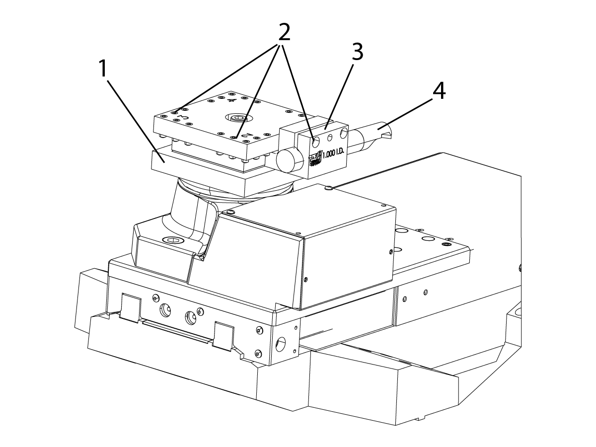

6.7 ATT8 - 터렛 조작
TL - ATT8 Turret Operation
ATT8 터렛 상세 사항:
1. 터릿
2. 공구 리텐션 스크루
3. 공구 홀더
4. 공구
참고: ATT8은 터렛 상단으로부터 1/2인치 떨어진 선삭 공구 높이를 가지고 있습니다.
ATT8 터렛 설치하기:
  1. 공구 리텐션 스크루[2]를 풀어주십시오.
  2. 공구[4]를 공구 홀더[3]에 넣고 공구 리텐션 스크루 [2]를 조입니다.
주의: 심압대 옵션이 있는 기계에서는 ATT8 공구 교환장치 사용을 권장하지 않습니다.

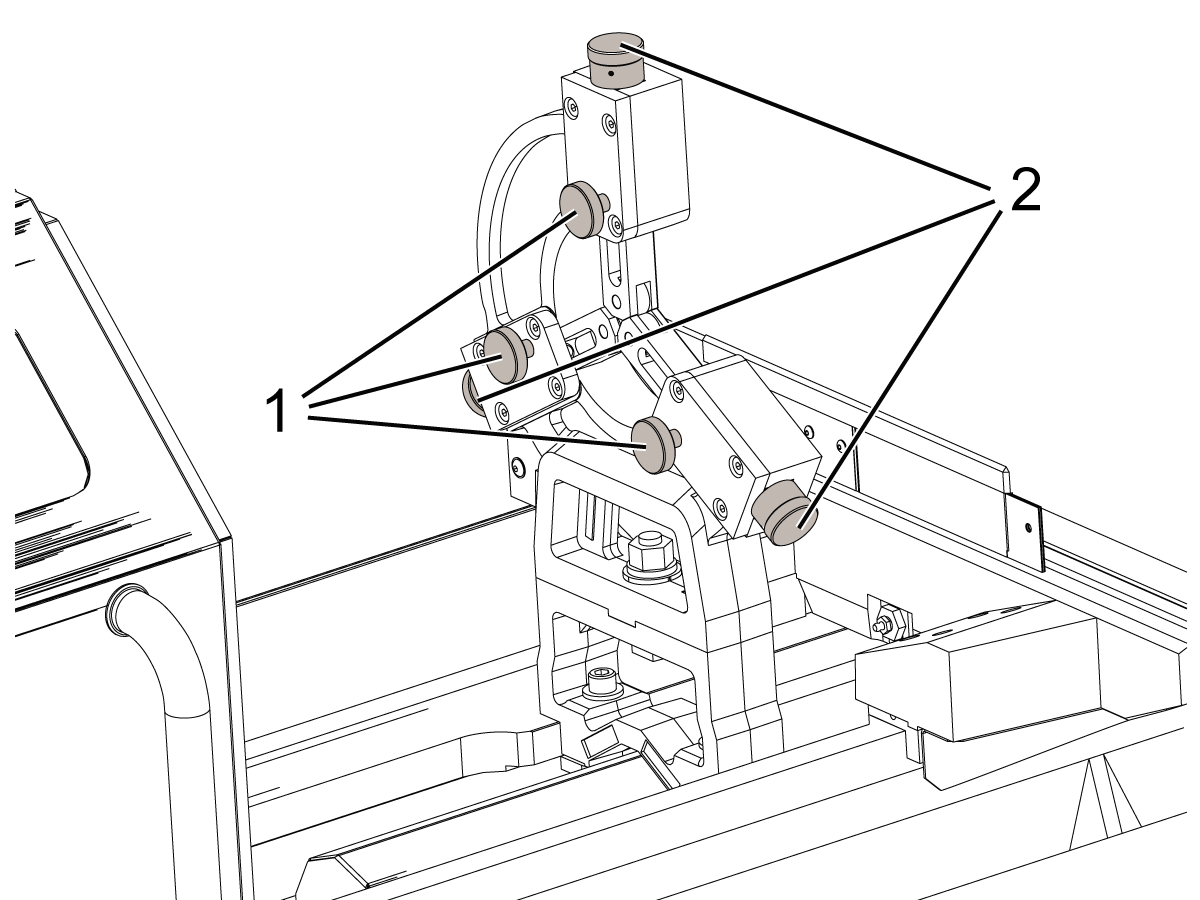

TL - C-Type Steady Rest Operation
C-타입 고정 받침대 조작하기:
1. 롤러 잠금 나사[1]를 돌려 롤러를 푸십시오.
2. 조정 나사[2]를 돌려 롤러를 후진시키십시오.
3. 공작물을 척에 고정하십시오.
4. 심압대를 사용할 경우, 심압대 라이브 센터를 작동시키고 심압대 브레이크를 작동시키십시오.
5. 고정 받침대 롤러 조정 나사[2]를 돌려서 롤러를 공작물에 대고 이동시키십시오.
6. 롤러 잠금 나사[1]를 조여서 롤러를 제자리에 고정시키십시오.
참고: Haas에서는 고정 받침대에 마감이 거친 피삭재를 놓지 않는 것을 권장합니다. 고정 받침대는 표면이 매끄러운 공작물을 더 안전하게 고정합니다.
7. 다이얼 인디케이터를 Z축 선형 가이드에 놓고 인디케이터 팁을 공작물의 바깥쪽 가장자리 근처에 놓으십시오.
8. 공작물을 손으로 돌리고 부품의 변형량을 확인하십시오.
9. 필요에 따라 고정 받침대 롤러를 조정하고 조이십시오.
