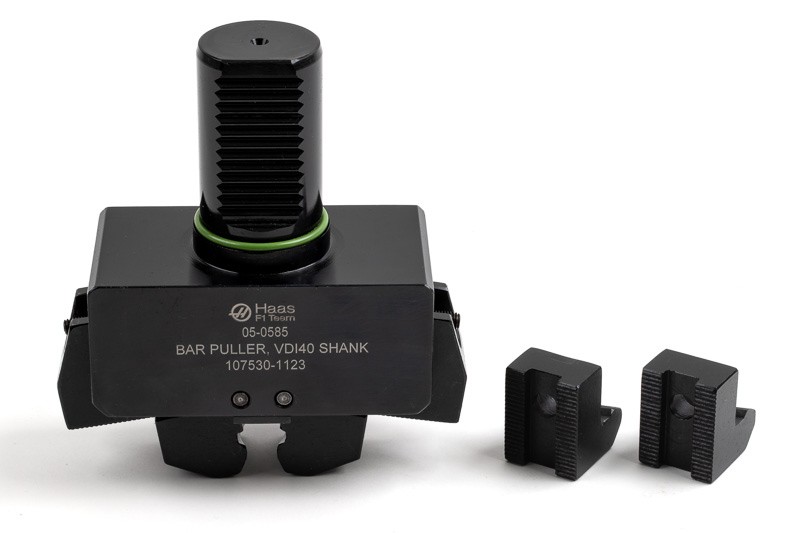

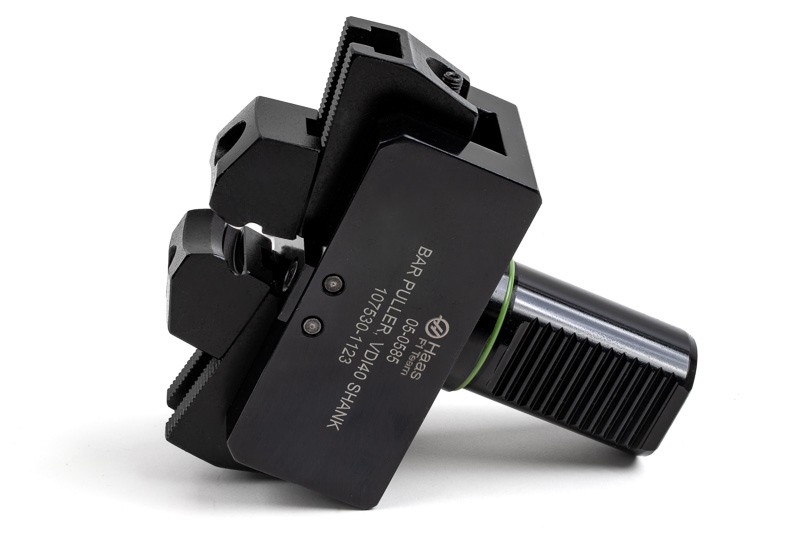

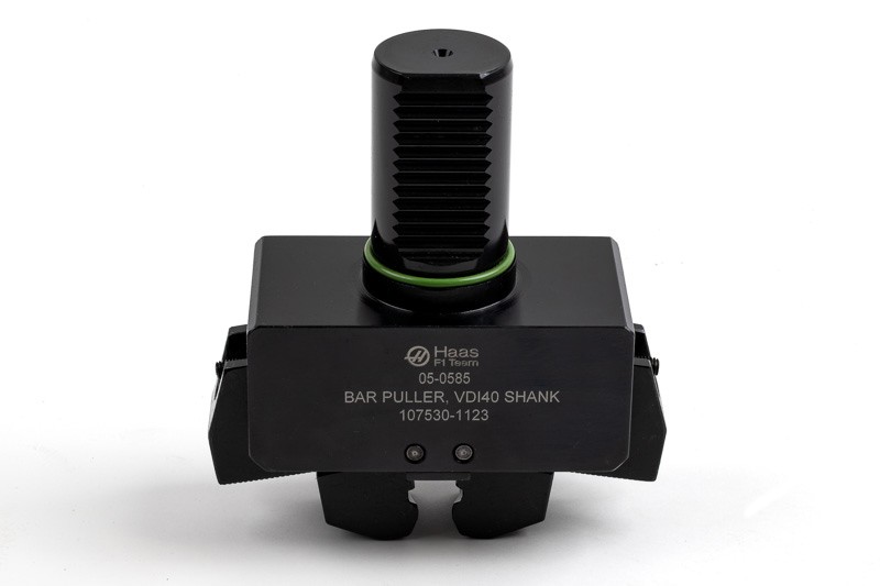

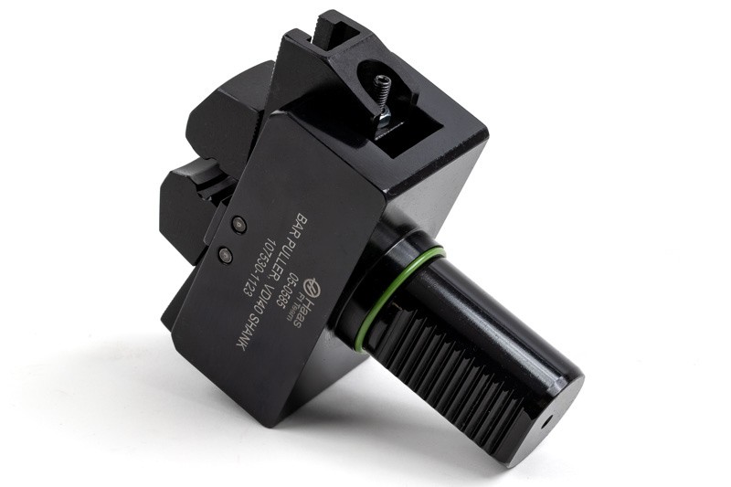

Podciągacze prętów Haas to łatwy w obsłudze i niedrogi sposób automatyzacji obróbki na tokarce. Te proste urządzenia montuje się na głowicy tokarki. Służą do chwytania prętów na powierzchni czołowej uchwytu i wyciągania długości potrzebnej do wykonania następnej części. Ich działanie można porównać do podajnika pręta wewnątrz maszyny – ale bez konieczności zapewnienia dodatkowego miejsca w warsztacie.
Podciągacze prętów Haas są dostępne z trzema typami uchwytu, co umożliwia dopasowanie do każdego typu głowicy Haas – średnica trzpienia 1,0" i 25,0 mm oraz VDI40. Wszystkie 3 modele są identyczne, różni się tylko uchwyt – składają się z korpusu, pary ząbkowanych szczęk głównych, które wysuwają się ze środka korpusu i dwóch zestawów szczęk chwytających. Szczęki główne są utrzymywane w pozycji zamkniętej przez sprężyny o dużej wytrzymałości wewnątrz korpusu, a szczęki robocze otwierają się, aby chwycić materiał. Siła chwytu jest regulowana za pomocą pary wkrętów ustalających, a średnicę chwytu można dostosować przesuwając szczęki chwytające względem ząbkowaniach szczęk głównych.

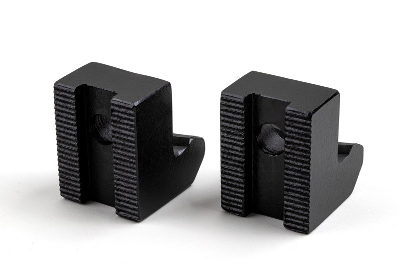

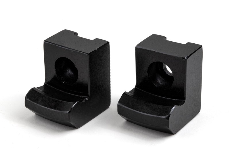

Każdy podciągacz prętów jest wyposażony w dwa zestawy szczęk do chwytania o dużej i małej średnicy. Szczęki są wykonane ze stali stopowej o stopniu twardości 40Rc i są stożkowo ścięte z przodu, aby łatwo przesuwać się wzdłuż pręta. Małe szczęki mogą chwytać materiał o średnicy od 6 mm (0,25") do 60 mm (2,25"). Duże szczęki mogą chwytać materiał o średnicy od 54 mm do 110 mm lub około 2,125" do 4,25". Podciągacze prętów nie są przeznaczone wyłącznie do okrągłych prętów. Duża siła chwytu umożliwia podawanie prętów kwadratowych, prostokątnych i sześciokątnych.
Pociągacze prętów Haas  umożliwiają prostą, półautomatyczną obróbkę zajmowania dodatkowej przestrzeni w zakładzie – i to niskim kosztem. Nasz prosty w użyciu szablon systemu sterowania VPS – stworzony specjalnie do obsługi tych narzędzi – sprawia, że programowanie jest szybkie i łatwe.
System pomiarowy Cale – ANSI, Metryczne – ISO
[S] Rozmiar trzonka narzędzia VDI40 \ DIN69880
[BH] Wysokość korpusu 4,331 cala \ 110,0 mm
[BL] Długość korpusu 2,402 cala \ 61,0 mm
[JS] Skok szczęki 0,118 cala \ 3,0 mm
[JW] Szerokość szczęki 1,102 in \ 28,0 mm
[OAH] Wysokość całkowita 5,275 cala \ 133,99 mm
[OAL] Długość całkowita 4,882 cala \ 124,0 mm
[OAW] Szerokość całkowita 2,362 cala \ 60,0 mm
Zakres typu szczęki 1 [R1] 0,23 – 2,59 cala \ 6 – 66 mm
Zakres typu szczęki 2 [R2] 2,12 – 4,33 cala \ 54 – 110 mm
Wymiar [A] 1,11 cala \ 28,19 mm
Wymiar [B] 1,03 cala \ 26,16 mm
Wymiar [C] 1,116 cala \ 28,34 mm
Wymiar [D] 0,63 cala \ 16,0 mm
Wymiar [E] 0,639 cala \ 16,23 mm
Wymiar [F] 1,339 cala \ 34,0 mm
Wymiar [G] 1,417 cala \ 36,0 mm
Wymiar [H] 0,63 cala \ 16,0 mm
Rozmiar ząbków 1/16" (1,59 mm) x 60°
Tolerancja trzonka h6
Waga 7,7 funta\3,5 kg
