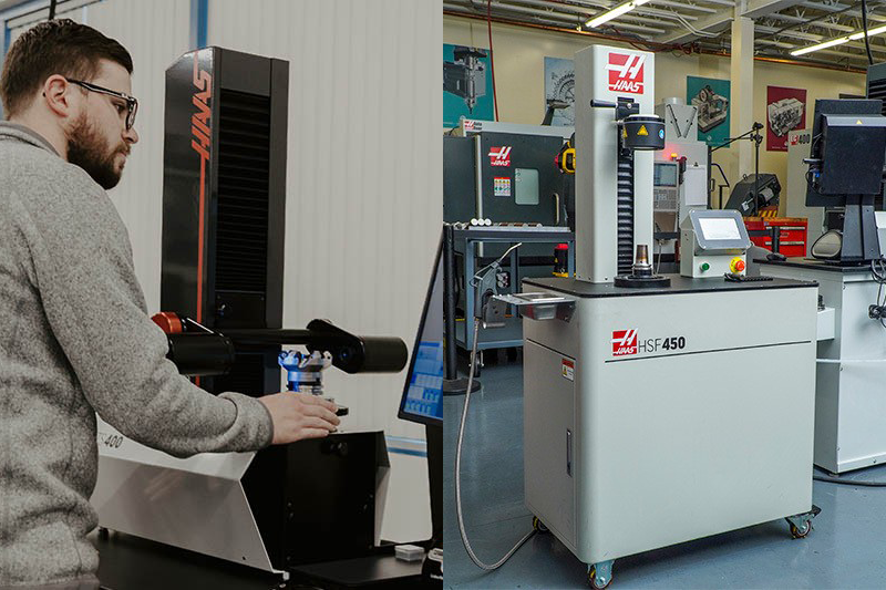

HSF-450 to kompletne rozwiązanie z pasowaniem skurczowym, które zawiera wszystko, czego potrzeba do szybkiej, łatwej i bezpiecznej wymiany narzędzi – zaraz po rozpakowaniu. Haas HSF-450 nadaje się do wszystkich oferowanych przez Haas oprawek narzędziowych z pasowaniem skurczowym w standardzie ISO30/40/50 ze stożkiem HSK63A.
Wybierz narzędzie, które chcesz załadować do odpowiedniej oprawki z pasowaniem skurczowym i za jednym naciśnięciem przycisku uzyskasz jednolity, sztywny uchwyt na narzędziu tnącym, z biciem poniżej 0,0002" cala – wszystko to bez użycia klucza.
Aby jeszcze bardziej uprościć proces ustawiania, przenieś to narzędzie do urządzenia do wstępnego ustawiania narzędzi Haas aby ustawić korekcję długości i wtedy możesz załadować to narzędzie do swojej maszyny i od razu rozpocząć pracę

Prosty wyświetlacz dotykowy HSF-450 umożliwia użytkownikowi wybór trybu ręcznego lub automatycznego. W trybie automatycznym wystarczy wpisać średnicę narzędzia w zakresie od 3 mm do 32 mm oraz typ głowicy oprawki narzędziowej, a następnie jedno naciśnięcie przycisku uruchamia cykl podgrzewania. Kolejne naciśnięcie przycisku rozpoczyna schładzanie przez określony czas poprzez umieszczenie narzędzia w komorze z rozpylonym chłodziwem. Aby ustawić czas i temperaturę użytkownik nie musi znać żadnych formuł ani mieć specjalnych kwalifikacji technicznych.
Dla operatorów, którzy często używają tego urządzenia, tryb ręczny jest szybką opcją ręcznego ogrzewania i chłodzenia oprawki narzędziowej poprzez wprowadzenie wymaganej wartości czasu dla każdego cyklu.
