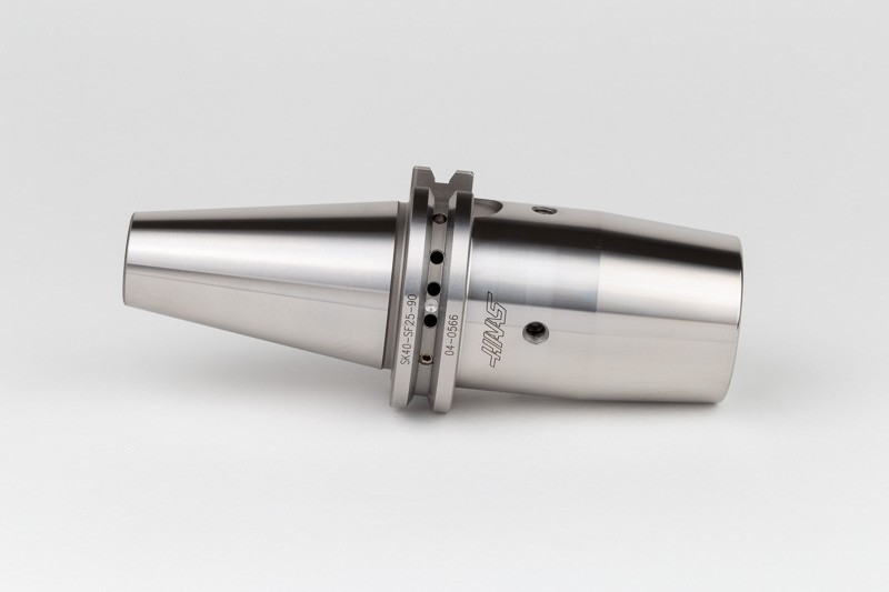

Übersicht
Die HSF-450 ist eine Aufschrumpf-Komplettlösung, die – direkt ab Werk – alles Nötige enthält, um Werkzeuge schnell, einfach und sicher auszuwechseln und zu ersetzen. Die Haas HSF-450 passt zu allen Haas Schrumpf-Werkzeughaltern mit ISO30/40/50-Standard, und zu HSK63A-Kegeln.
Einfach das Werkzeug auswählen, das in den entsprechenden Schrumpfhalter eingesetzt werden soll, und mit einem Knopfdruck ist das Schneidwerkzeug mit einer Unrundheit von weniger als 0,0002" gleichmäßig eingespannt – ganz ohne Schraubenschlüssel.
Zur weiteren Vereinfachung des Einrichtungs-Workflows wird das Werkzeug auf den Haas Werkzeug-Voreinstellarm übertragen, um die Längenversätze einzustellen. Dann lässt sich das Werkzeug in die Maschine laden und kann sofort eingesetzt werden!
Die Haas HSF-450 beinhaltet:
  • 4 Werkzeughülsen
  • 4 Werkzeug-Heizhülsen
  • Zubehörablage
  • Benutzerhandbuch
Werkzeugadapterunterstützung (Halterunterstützung):
  • ISO30
  • ISO40
  • ISO50
  • HSK63A
Nur für Schneidwerkzeuge aus Karbid empfohlen.
Reduzieren Sie Einrichtungsfehler
Sind Sie es leid, unnötig viel Zeit für das Entfernen von Werkzeugen aus zu fest angezogenen, abgenutzten Spannsystemen aufzuwenden?
Werkzeughalter-Spannsysteme mit Gewinden erhöhen die Gefahr, das Werkzeug zu fest oder nicht fest genug anzuziehen. Ein zu schwaches Anziehen kann dazu führen, dass sich das Werkzeug beim Schneiden bewegt und bricht, während ein zu starkes Anziehen zu abgerundeten oder ausgerissenen Schrauben, Klemmen und Schlüsseln führen kann, deren Reparatur Zeit in Anspruch nimmt. Die HSF-450 beseitigt diese Probleme und sorgt dafür, dass die Schneidwerkzeuge immer korrekt und sicher eingespannt sind, unabhängig vom Benutzer.
Mit der HSF-450 lassen sich die Werkzeuge nicht nur schnell in die Halter einlegen, sondern auch ebenso schnell und einfach wieder entnehmen. Da die Ausdehnungsrate des Halters viel höher ist als die des Schneidwerkzeugs, befolgen Sie einfach den gleichen Prozess, um den Halter zu erwärmen. In wenigen Sekunden lässt sich das Werkzeug dann mühelos entfernen.
Es gibt keine anderen Spannmethoden, die das Werkzeug rund um den Schaft im Halter festhalten. Dadurch wird eine durchschnittliche Spannkraft erzeugt, die mehr als doppelt so hoch ist wie die von Spannzangenfuttern und anderen ähnlichen Spannsystemen.
Außerdem wird durch den gleichmäßigen Erwärmungs- und Abkühlungsprozess des Halters eine Unrundheit des Werkzeugs von maximal 0,0002" garantiert. Dadurch werden Unwuchtprobleme bei hohen Geschwindigkeiten eliminiert, was die Werkzeugstandzeit erheblich verlängern kann.
Wartungsarm
Wartung von Werkzeughaltern und Schneidwerkzeugen.
Obwohl die Wartung von Werkzeughaltern und Schneidwerkzeugen nur minimalen Aufwand erfordert, ist sie für eine lange Lebensdauer entscheidend. Vergewissern Sie sich einfach, dass die Kontaktflächen Ihres Halters und Schneidwerkzeugs sauber und frei von Öl, Ablagerungen und Defekten sind, bevor Sie das Gerät verwenden.
HSF-450-Steuerung
Das einfache Touchscreen-Display der HSF-450 ermöglicht es dem Benutzer, entweder den manuellen oder den automatischen Modus zu wählen. Geben Sie im Automatikmodus einfach den Durchmesser des Werkzeugs innerhalb eines Durchmesserbereichs von 3 mm bis 32 mm und den Werkzeughalter-Kopftyp ein. Auf Knopfdruck startet dann ein zeitgesteuerter Heizzyklus. Ein weiterer Knopfdruck startet die zeitgesteuerte Abkühlung und senkt Ihr Werkzeug in die Kühlmittelsprühkammer ab. Zur Berechnung von Zeiten und Temperatureinstellungen benötigt der Bediener keine Formeln oder Antworten auf technische Fragen.
Für Bediener, die dieses Gerät häufig verwenden, bietet der manuelle Modus eine schnelle Möglichkeit, den Werkzeughalter manuell zu heizen und zu kühlen, indem sie den gewünschten Zeitwert für jeden Zyklus eingeben.
