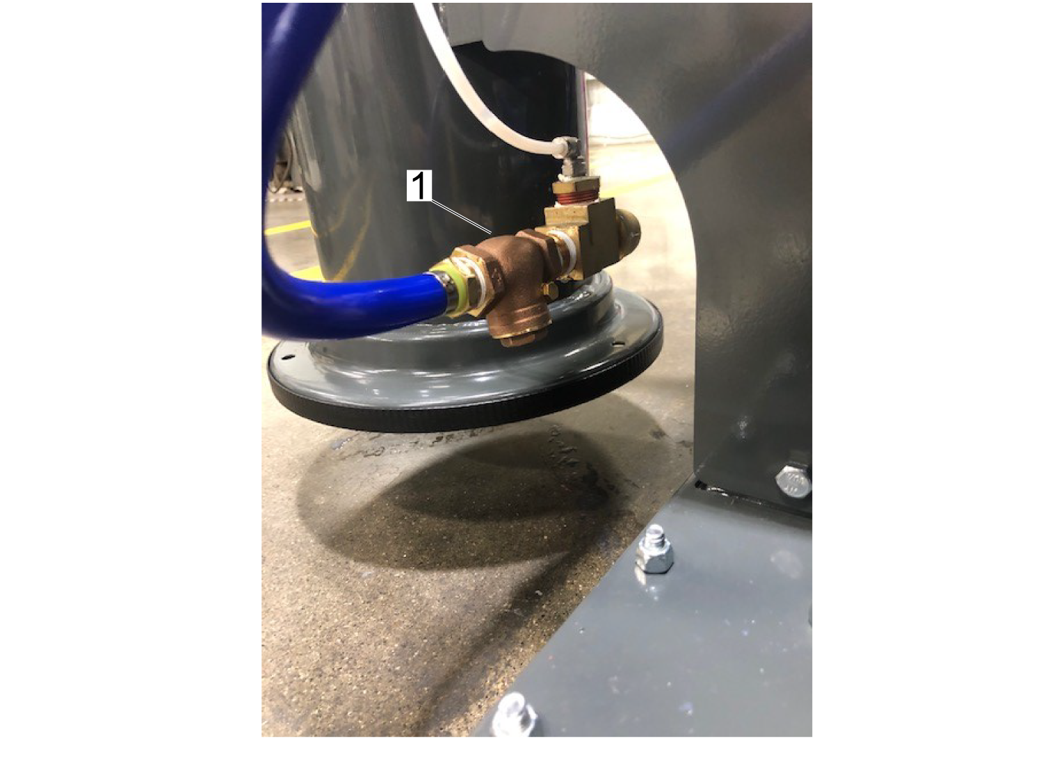

Črpalka emulzije z dodatnim filtrom brizga po tleh, ko je črpalka izklopljena Ko je črpalki ukazano, da zaustavi preostalo hladilno tekočino v liniji, se vrne skozi črpalko in brizgne v rezervoar.
Na izhodno stran dodatnega filtra namestite nepovratni ventil, da preprečite vračanje in brizganje emulzije. Za namestitev si oglejte Aux filter nepovratni ventil poglavje o namestitvi.
Obrnite se na servis Haas, če je na izhod dodatnega filtra nameščen nepovratni ventil.

Aux Filter Check Valve Install
Postavite nepovratni ventil [1] na odvodno stran dodatnega filtra, kot je prikazano.
OPOMBA: Če to storite, se obrnite na servis Haas.

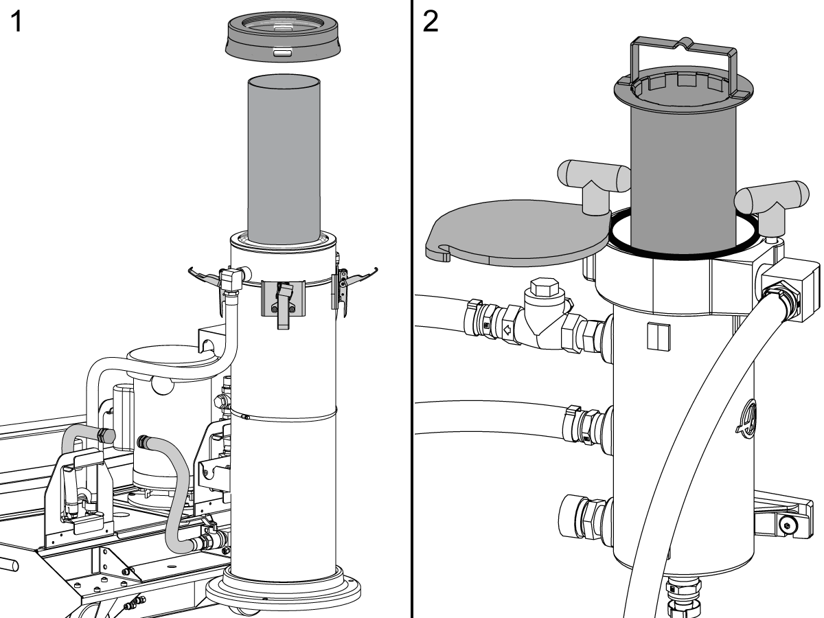

Očistite ali zamenjajte filterski element. Preverite območje okoli dovoda črpalke za hladilno tekočino glede čipov.
  1. Pomožni filter - Filtre vrečk v rezervoarjih za pomožne filtre je treba očistiti ali zamenjati. Pomožni filter je možnost. Vaša naprava morda nima te možnosti.
  2. Standardni filter - Standardne filtre je treba očistiti.
