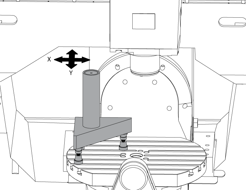

Z Axis to the X-Y Plane Alignment
Ställ in cylindern.
Sätt en cylinder ovanpå Tri-stenen som visas på bilden.
Rikta in cylinderns övre yta parallellt med X-Y-planet max avvikelse 0,0001" genom att vrida på maskinist-uttagen.

Rätvinklighet Y/X-axlar
  • Ställ granitblocket parallellt med XY-planet med hjälp av lyftskruvar. (max avvikelse 0,0002")
  • Kontrollera sedan om Y är vinkelrät mot X (max avvikelse 0,0005/10")
Rätvinklighet X/Z-axlar
  • Placera granitblock och precisionscylindern på plattan i den riktning som visas
  • XY-spindelpositioner för detta steg:
    • UMC 500, X = -6, Y = -8
    • UMC 750, X = -10, Y = -10
    • UMC 1000, X = -17, Y = -12
  • Z-startposition för denna mätning:
    • UMC 500, Zstart= Ztop– 2”
    • UMC 750, Zstart= Ztop– 5”
    • UMC 1000, Zstart= Ztop– 7”
  • Ztop är gränsen för Z-axelrörelsen i positiv riktning (uppåt)
  • Från Zstart, mät ner 10” längs cylindern
Rätvinklighet Y/Z-axlar
    • UMC 500, Zstart = Ztop – 2”
    • UMC 750, Zstart = Ztop – 5”
    • UMC 1000, Zstart = Ztop – 7”
  • Ztop är gränsen för Z-axelrörelsen i positiv riktning (uppåt).

8.6 Korsande B- och C-axel – Uppriktning
Denna procedur används för att mäta in och justera B- och C-axlarnas skärningspunkt. Kontrollera före denna procedur att maskinen är avvägd enligt Avvägning av UMC-750.
Du måste justera B-och C-axlarna efter att du har antingen:
  • Byt ut B-och C-axlarna
  • eller slutföra en UMC inspektion rapportera och hitta ett problem
5-axlig rotationscentrum avstånd definierar skillnaden mellan rotationscentrum rotation: C-axeln maskin Rotory Zero Point (MRZP) och B-axeln MRZP i X-axeln.
Det är möjligt att det inte finns någon skillnad mellan C-axeln och B-axeln MRZP.
  • Classic Haas Control (CHC): Parameter 1314 - Rotary Axes Center Deviation in X
  • Nästa generations kontrollsystem Inställning 254. 5 Axis Rotary Center Distance
Du kommer att behöva följande verktyg:
  • T-2195A UMC Aligment Bar Adapter
  • T-2113 Alignment bar
  • Värmepistol och värmetåliga handskar
B Axis to XYZ Axes Alignment
Hur man identifierar flerdelat och enhetlig kropp trunnionserien

Mät B-axeln för rotations parallellitet till Y-Z-planet:
För en maskin med en klassisk Haas styrsystem, ändra Parameter 151:20 (B-axel CHK TRAVL LIM) till 0.
För en maskin med nästa generations kontroll, ändra Parameter 6.021 (B-axel CHK TRAVL LIM) till FALSE (falskt).
Mät parallellitet på plattan till Y-Z-planet med B-axeln på 90 ° och sedan B-axeln vid-90 ° som visas på bilden.
Placera Y-axeln i följande startposition:
UMC-500: Y = 0, Svep 381 mm, 3:e T-spår mark från toppen
UMC-750/1500-Duo: Y = -1,0, Svep 457 mm, 3: e T-spår mark från toppen
UMC-1000: Y = -2,0, Svep 508 mm , 2:a T-spår mark från toppen
UMC-1 250: Y=-1,0, Svep 711 mm, 3:e T-spår mark från toppen
UMC-500PP: Y = -4,0, Svep 7"
UMC-750PP: Y = -2”, Svep 15"
UMC-1000PP: Y = -4”, Svep 15"
Jämför resultaten på B 90 ° och B-90 °. Resultaten bör vara följande
  • Symmetriska mot Y-Z-planet, positiv eller negativ riktning
  • Mindre än 0,0010"/20"
Om resultaten är symmetriska mot Y-Z-plan, och är mindre än 0,0010"/20 tum: Gå till steg 5.
Om resultaten är symmetriska mot Y-Z plan, men är mer än 0,0010"/20 tum: Gå till steg 4.
 Varning! Om resultaten [3] inte är symmetriska mot Y-Z-planet måste B-axelns roterande linje justeras: Gå till steg 3.

B Axis to C Axis Intersection Tool Setup
Installera skärnings verktyget B-axel och C-axel:
Kör A-axeln 0°.
Tryck på[EMERGENCY STOP].
Rengör bordet.
Styr adapterns axel [1] medan du sakta sänker den i mitthålet.
Fäst adaptern på bordet med (2) skruvar [4] och (2) T-muttrar.
Fäst justerings listen [2] på adaptern med (3) skruvar [3].
Sätt fast de (3) skruvarna för att möjliggöra justeringar i nästa steg.
Justera B/C-skärningsverktyget med C-axeln:
Placera en indikator på framsidan av justerings fältet nära basen.
Frigöra den [EMERGENCY STOP]. Tryck [RESET] för att rensa alla alarm.
JOG över verktyget i X-axeln för att hitta den höga punkten.
Ställ in indikatorn på 0.
Kör A-axeln 360°.
Knacka lätt på basen med en gummiklubba för att justera det radiella felet på justerings listen.
Obs! Justera justerings fältet till hälften av det uppmätta felet, eftersom du mäter diameter felet.
Kör A-axeln 360°.
När det radiella felet är korrekt justerat är det mindre än 0,0002" (0,005 mm).
Kontrollera B/C korsningen:
Centrera indikatorn [1] på framsidan av justerings fältet nära cylindertoppen.
Nollställs indikatorn.
Kör A-axeln 360°.
Vrid (3) skruvarna [2] på justerings listen för att justera runout.
Kör A-axeln 360°.
Upprepa steg 2 och kontrollera att justeringen inte ändrades.
B Axis to C Axis Intersection Adjustment
Ändring för maskin med CHC-styrsystem :
  • Parameter 151:20 (B-axel CHK TRAVL LIM) till 0.
  • Parameter  1314 (X-AVVIKELSE FÖR RUNDMATNINGSCENTRUM) till 0.
Ändring för maskin med NGC-styrsystem:
  • Parameter 6.021 (B-axel CHK TRAVL LIM) tillFALSE.
  • Inställning 254 5-axlig rundmatningscentrumavstånd till 0.
Tryck på [ZERO RETURN] (nollpunktsåtergång). Tryck sedan på [ALL].
Jogga B-axeln till -90°.
Anm.: Rundmatningspositioner anges endast för information.
Placera en indikator [1] ovanpå justerings fältet.
Jogga Y-axeln till höga punkten.
Jogga X-axeln [2] längs hela uppriktningsdonet [2].
Jogga B-axeln så att uppriktningsdonet är parallellt med X-planet.
Jogga Y-axeln till 0.
Var försiktig: Kontrollera att mätklockan löper fritt för B-axelns rörelse.
 Försiktighet: Flytta inte Z-axeln.
Jogga B-axeln till +90°.
 Försiktighet: Kontrollera att mätklockan löper fritt för B-axelns rörelse.
Jogga Y-axeln [1] till höga punkten på uppriktningsdonet.
Anm.: Nollställ inte mätklockan.
Jobba X-axeln längs uppriktningsdonet.
Jogga B-axeln så att uppriktningsdonet är parallellt [2] X-planet.
När uppriktningsdonet är parallellt med X-planet visar mätklockan vilken ändring som krävs i Z-led (∆Z = avläst värde på mätklockan).
Registrera värdet som visas på indikatorn. I det här exemplet visar indikatorn nu 0,0015". ∆Z är 0,0015".
Gör dessa beräkningar för att få värdet för CHC parameter 1314 eller NGC inställning 254. (I detta exempel är skillnaden i avlästa värden för B-C-korsningen (∆Z) 0,0015"):
  • ∆Z/2 x 10 000 = CHC parameter 1314 /NGC inställning 254
  • 0,0015 / 2 = 0,00075
  • Avrunda ner till 4 decimaler: 0,00075 = 0,0007 (NGC-inställning 254)
  • 0,0007 x 10 000 = 7 (CHC parameter 1314)
Ställ in på CHC: parameter 1314 (centrumavvikelse för rundmatningsaxel i X-led) eller på NGC: inställning 254 (5-axlig rundmatningscentrumavstånd), på det beräknade värdet.
Idetta exempel på CHC: sätt parameter 1314 på 7 eller på NGC: sätt inställning 254 på 0,0007.
Starta om maskinen för att spara CHC parameter 1314 eller NGC inställning 254.
Upprepa steg 1–3 för att kontrollera att ∆Z är mindre än 0,0002" (0,005 mm).
Jogga B-axeln till hemposition.
Sätt parameter 151:20 (CK gränsläge för B-axel) på 1.
Säkerställa att MRZP-förskjutningen för MRZP är riktig.
Kalibrera WIPS enligt Trådlöst intuitivt sondmätningssystem (WIPS) –kalibrering.
Slutföra en inspektionsrapport. Se UMC-750 kontrollrapport.
