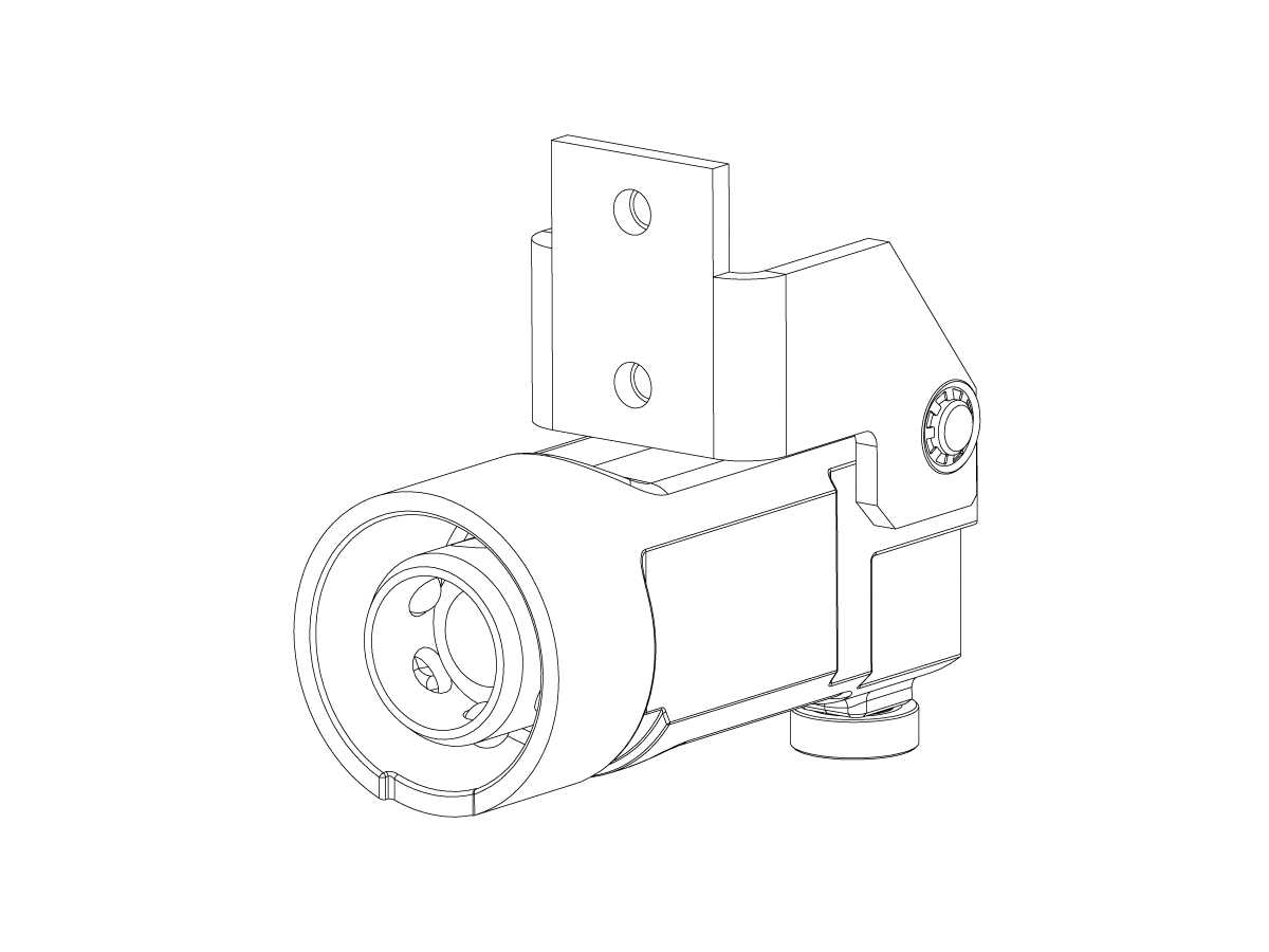

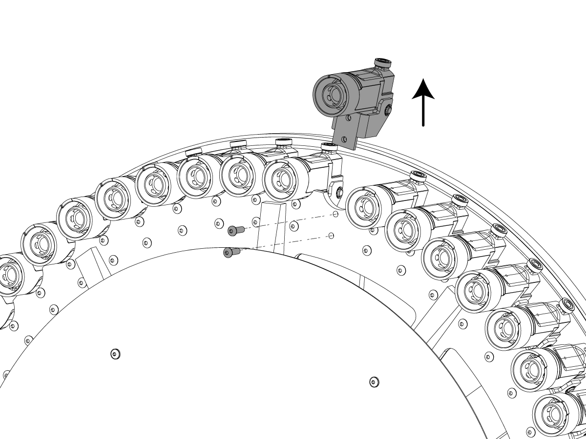

Pocket Replacement
从已损坏刀套的转盘上移除 (2) 5/16-18 螺栓 [1]
将刀套总成[2]从转盘板下滑出。
在安装新刀套之前,请确保通过涂抹粘性润滑脂来润滑筒夹组件。
将新刀套组件滑到转盘板下方,并使用 (2) 个 5/16-18 螺栓 【1】进行连接。
按照后续步骤进一步拆卸 HSK 刀套。

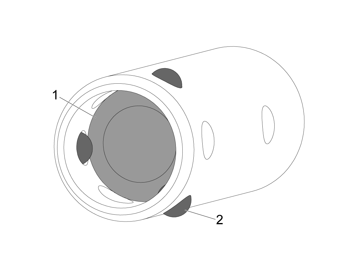

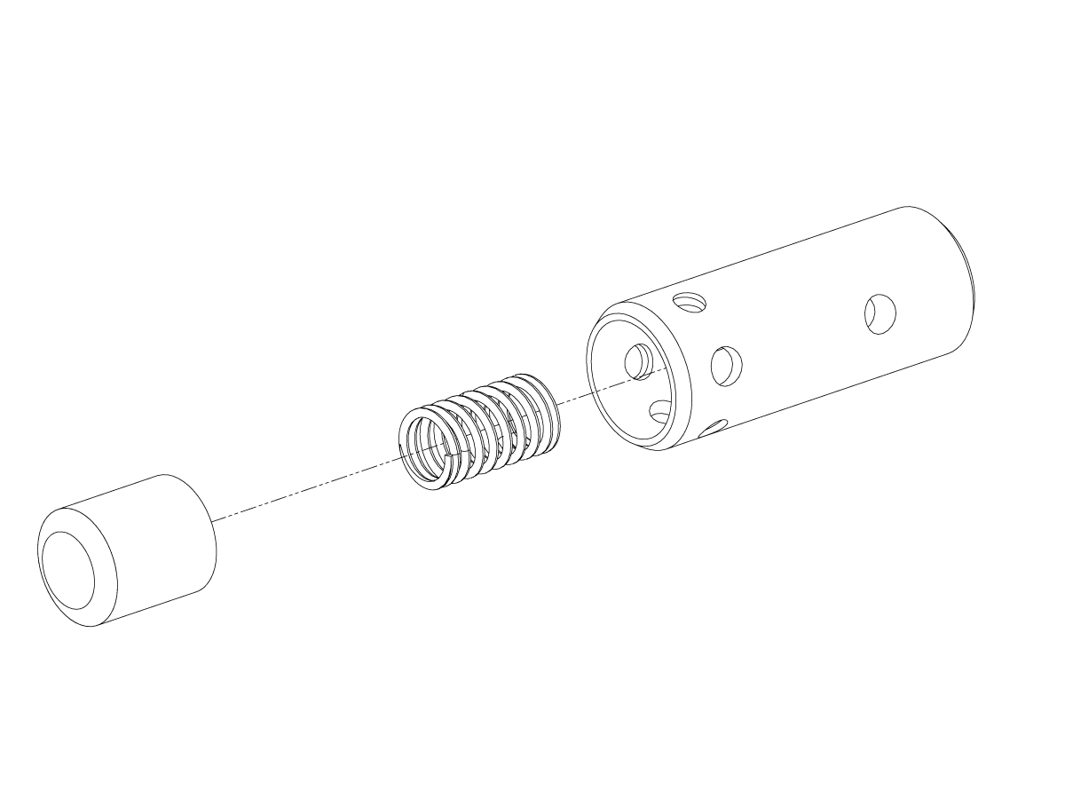

Plunger Replacement
拆下螺钉,使筒夹组件从刀套中露出。
从刀套中取出收集总成后,按中心盖 [1] 以拆下柱塞 [2]。
注意:盖子后面配备弹簧,小心确保柱塞拆下后盖子不会飞出。
在重新安装柱塞和筒夹总成前,验证弹簧是否处于良好状态。在重新组装之前,请确保润滑柱塞和盖子。
若要重新组装,请按相反的顺序执行此过程。
