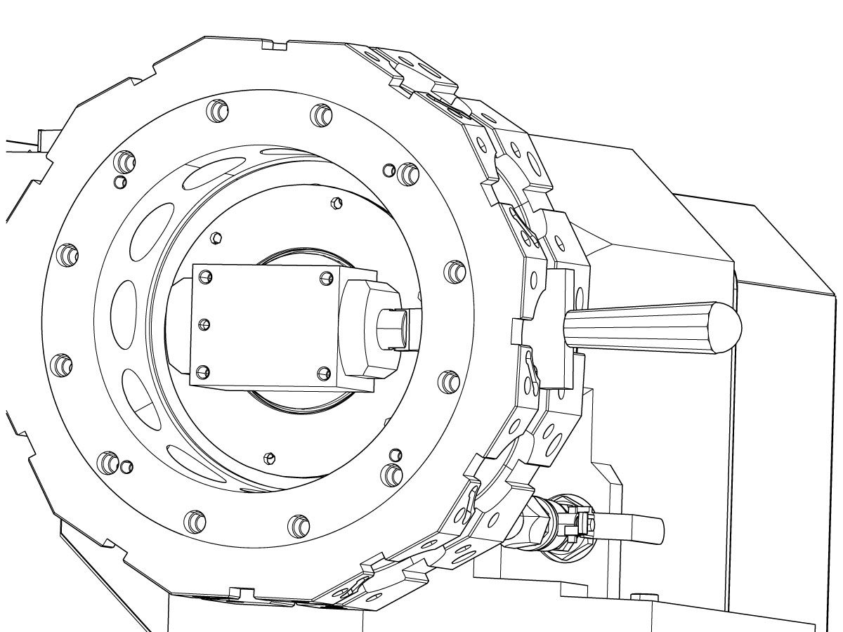

BMT65/75 - Turret Piston - Replacement

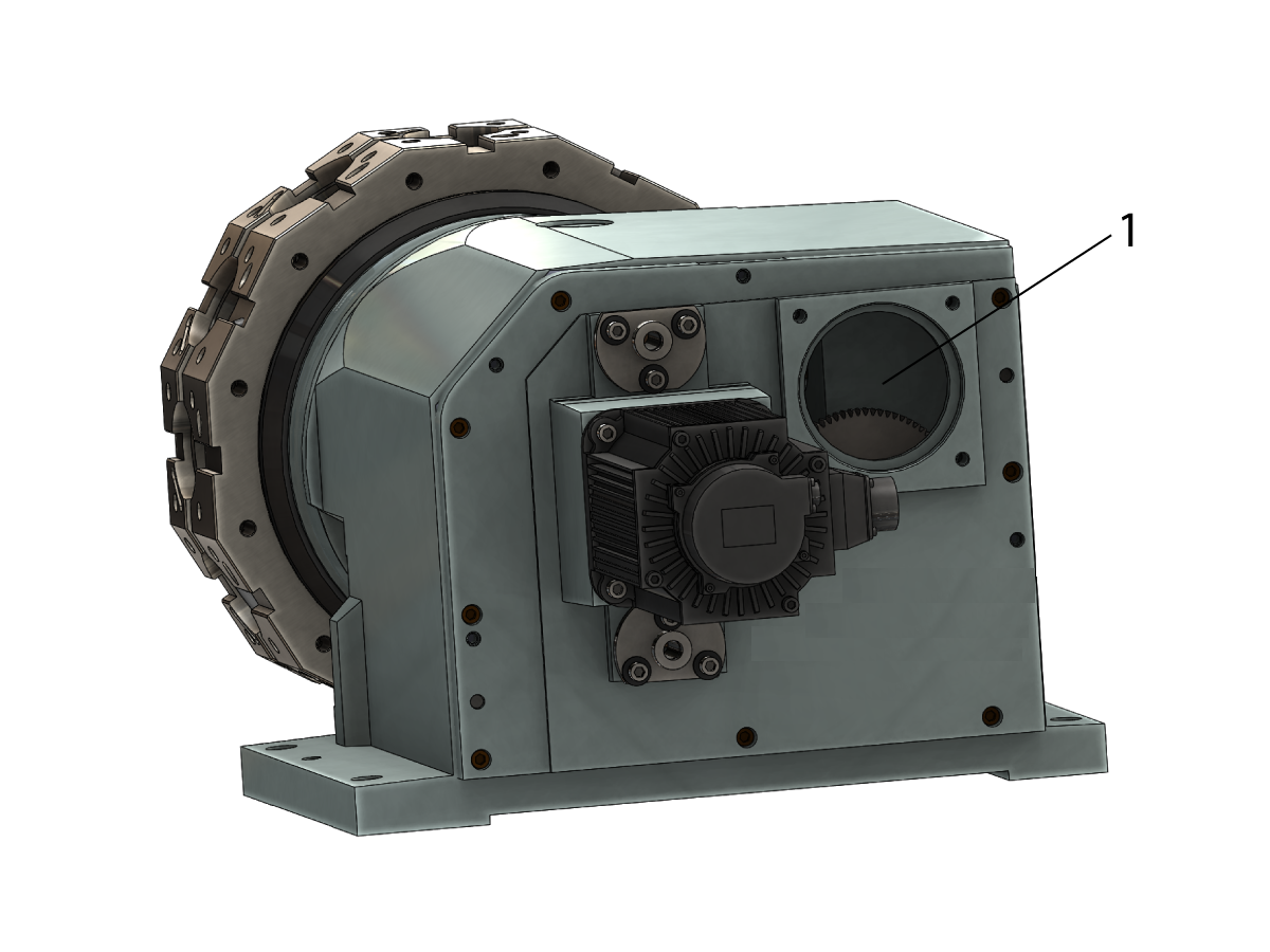

Index revolverhovedet til værktøj nummer 1.
Sluk for den primære lufttilførsel til maskinen.

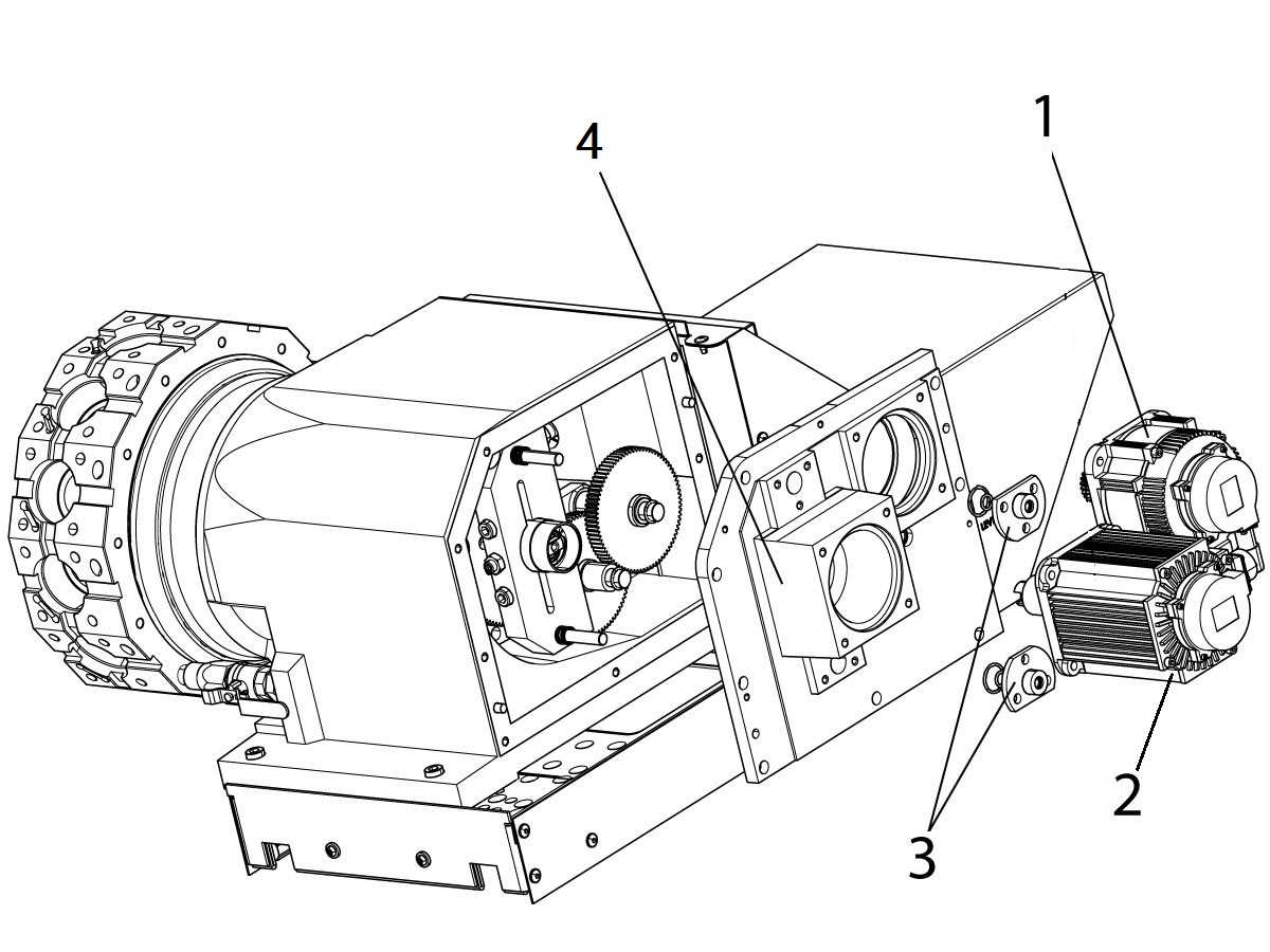

Fjern følgende elementer i denne rækkefølge:
  • Revolverhoved servomotoren [1].
  • Hvis maskinen er udstyret med roterende værktøj, så fjern servomotor til roterende værktøj [2] og justeringsbøsninger i top og bund [3].
  • Bagdæksel til revolverhoved-gearkasse [4] (smøremiddel/olie  skal drænes).

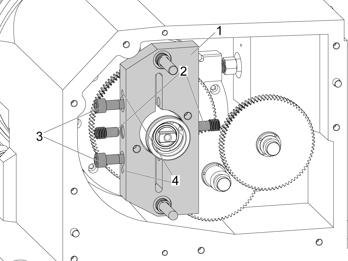

Hvis udstyret med roterende værktøj, fjernes momentarmen [1] med sætskrue og kugleleje i følgende rækkefølge:
  • Løsn papir møtrikken [2].
  • Fjern sætskruen [3] og stål kuglen [4].
  • Løsn de to klemme bolte [5].
 BEMÆRK: Installer om nødvendigt to 5/16-18 bolte i hullerne til løfteskruer [6] ved siden af fastspændingsboltene. Påfør lige nok drejningsmoment til at sprede moment armen, så den kan glide af moment røret.
 BEMÆRK: I tilfælde af sammenstød med det roterende værktøj kan momentarmen være svær af fjerne. Der kan anvendes en remskivetrækker. Hvis moment armen stadig ikke kan fjernes, skæres den af moment røret med en slibemaskine. Hvis en slibemaskine blev brugt, fjern tandhjulene fra revolverhovedets hus og rengør dem og revolverhovedets hus grundigt.
Fjern moment armen.
Fjern fastgørelses ringen fra moment røret.

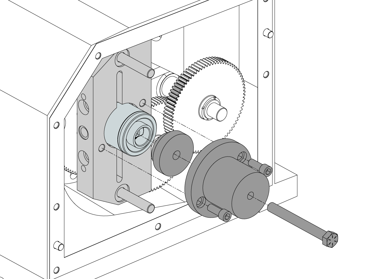

Tag de røde og grønne luftledninger ud af revolverhovedets solenoid i CALM-smørepanelet.
7

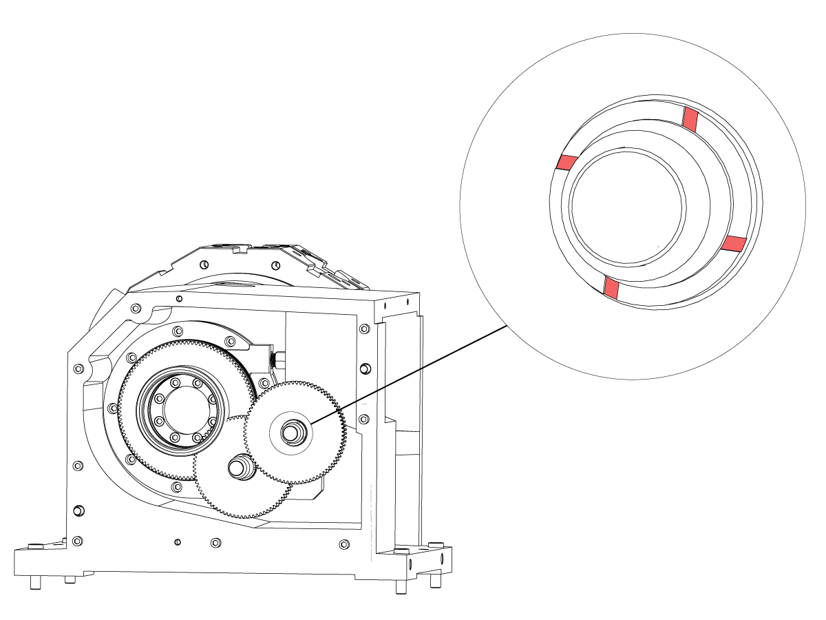

Fjern luft rørenes montering, kugle og fjeder [1] fra armaturet på stempel dækslet [2].
Fjerndrev gearene [3] og Spacers [4]. Hoved gearet er under fjederspænding. Du vil føle dette som du fjerner bolte.
 Forsigtighed: Det vigtigste driv gear, der er stukket til revolverhoved akslen, forhindrer, at revolverhovedet og revolverhoved akslen bliver fjernet. Vær forsigtig med ikke at trække på revolverhovedet, mens gearet er slukket, eller det kan komme ud af huset.
Fjern stempel dækslet [2]. Dækslet har en lav fjederspænding mod det, vil du føle dette som bolte er fjernet.

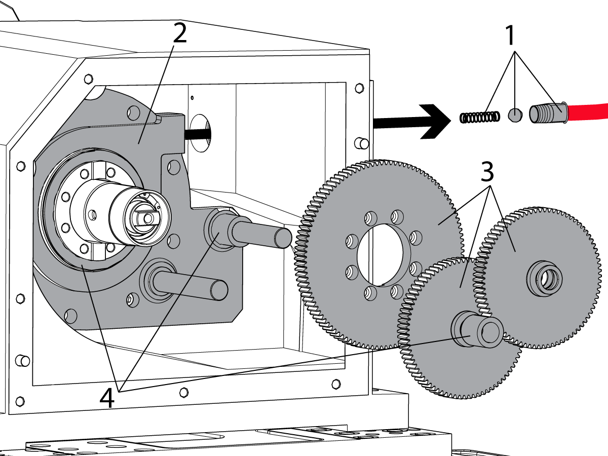

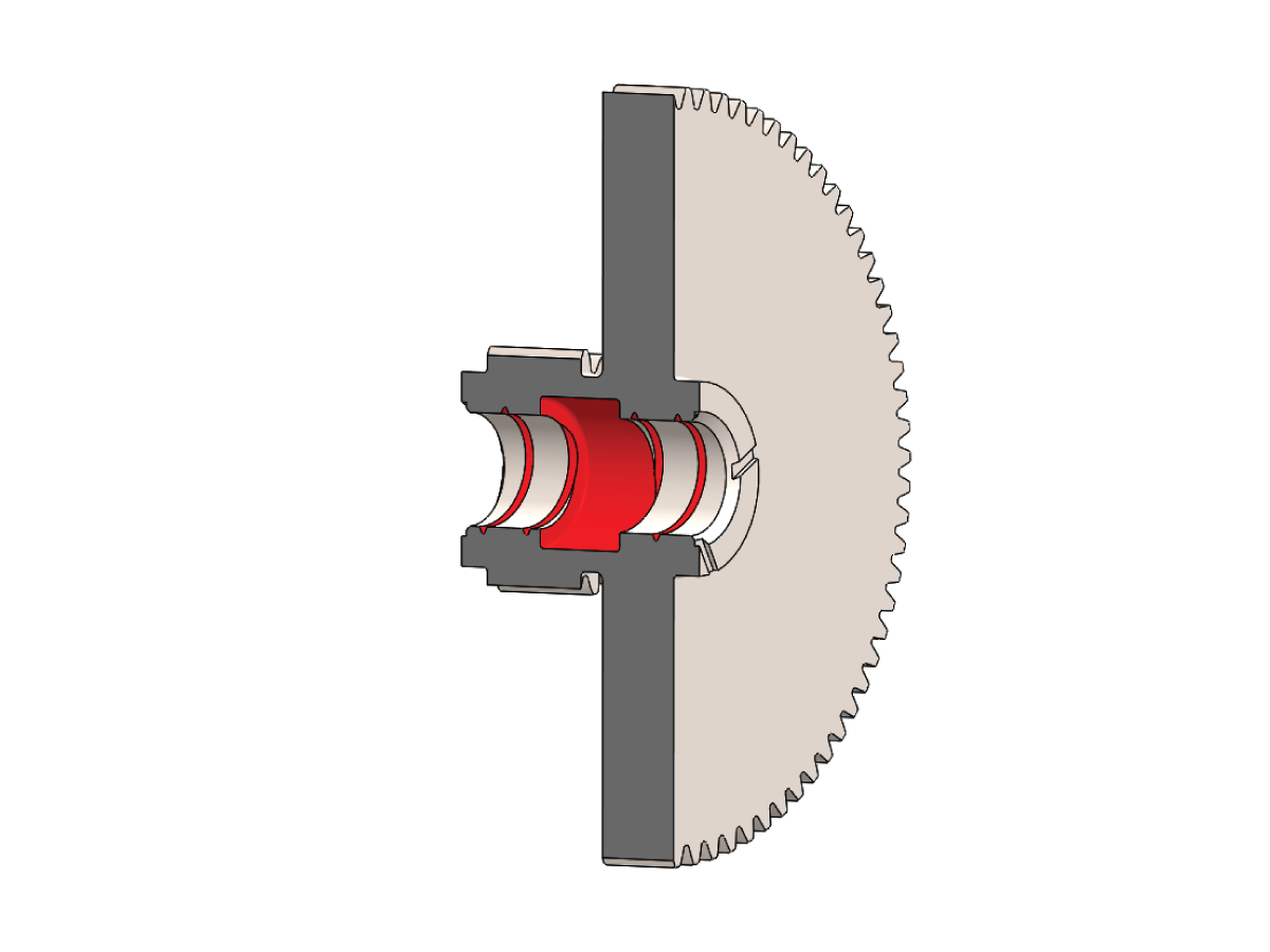

Hvis dine tandhjulsbøsning-gear ikke har de fire bearbejdede riller i forsiden (fremhævet med rødt), skal du udskifte dem begge med det opdaterede varenummer 20-6645a.
9
Gevind (2) 5/16-18 boltes ind i stemplet for at trække i det og fjerne det [1].
Hvis stemplet lækkede, skal du udskifte den eksisterende quad-ring og O-ringen med dem fra 93-3874 -sættet. Påfør ringene 99-1792 -fedt.
Undersøg stempel, stødspændeskiver og fjedre [2] for skader. Udskift om nødvendigt fra 93-2941-sættet. Hvis et emne er verificeret som brugbart, skal det rengøres og smøres igen med 99-1792-fedtet i 93-3874-sættet, før det genmonteres.
Rengør boret og påfør et let lag fedt i boret, på akslen og på stempelforseglingerne (hvis de ikke allerede har fået påført fedt igen).
Installer stemplet. Justér PIN-koden [3] på bagsiden af stemplet med hullet i støbningen.

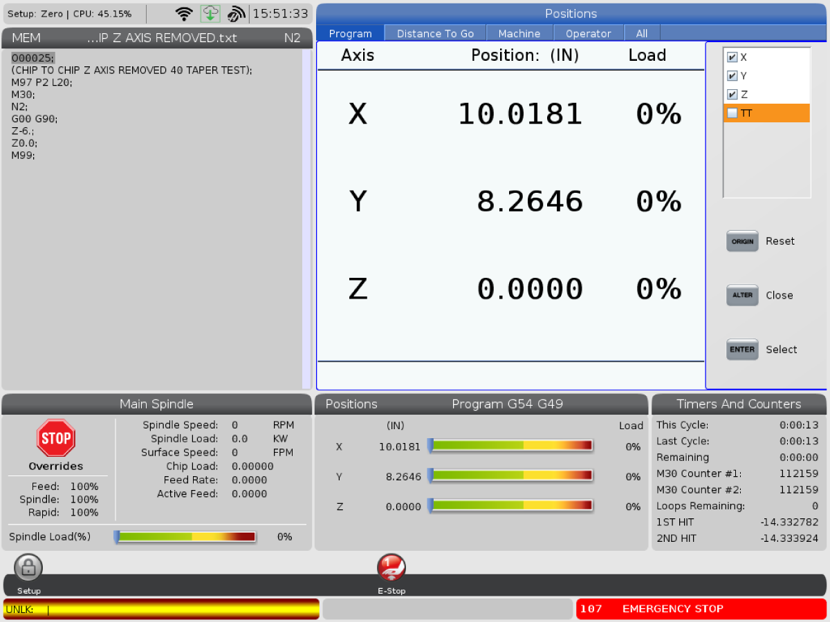

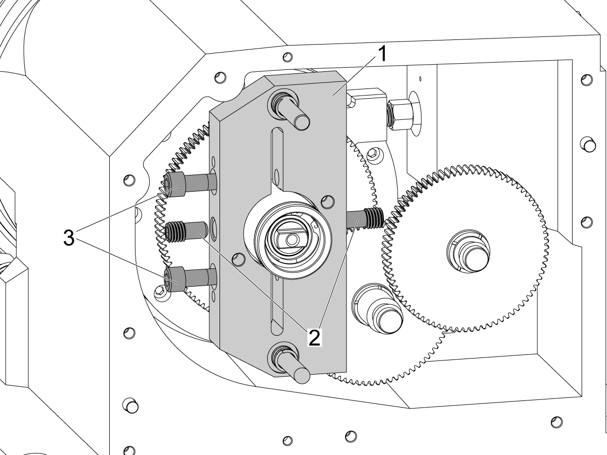

BMT65/75 Live Tooling Drive Alignment
Skift parameter 9.019 til FALSE. Gør aksen synlig på displaysiden ved at trykke på [ALTER], og vælg derefter TT-aksen, og tryk på [ENTER].
Fjern alle værktøjer, der kan være i vejen og nul returnere TT-aksen, ignorere eventuelle alarmer. Tryk på [DIAGNOSTICS] for at komme til fanen Fabriksparametre. Skriv TT, og tryk på F4 for at indstille gitter-forskydningen. Nul returnere TT-aksen.
I MDI kommanderes en M43 for at frigøre revolverhovedet. Håndtag jog TT-aksen, indtil Station 1 er i position, visuelt justerer kølevandet dyse. Tryk på [EMERGENCY STOP] (Nødstop) og kontroller, at revolverhovedet sidder helt på plads.
Tryk på DIAGNOSTICS for at komme tilbage til parametre. Skriv TT, og tryk på [F2] for at indstille forskydning af værktøjsskift.
Skift parameter 9.019 til TRUE.
Når indikator basen er installeret, T-0082, løsnes (6) bolte på de øverste og nederste justerings bøsninger [1].
Drej drevet, indtil det samlede angivne udløb (T.I.R.) er mindre end 0,002".
Stram (6) skruerne på de øverste og nederste justerings bøsninger [1] for at låse drevet på plads.
Bekræft, at T.I.R. er mindre end 0,002".
Fjern T-0080 og T-0082 justerings blokken og indikator basen.
Sæt T-0083-udgangsaksel justeringsværktøjet i stationen.
Kontroller drev hundens justering med værktøjet i vertikal position.
Til klassisk Haas-styring: Juster parameter 487 TT Tool Change Offset for at korrigere justeringen.
  • Tryk på tasten [ALARMS], skriv "DEBUG" og tryk på [ENTER] for at gå til fejlretningstilstand.
  • Skift til positionsskærmen.
  • Tryk på [F4] for at aktivere feltet Rådata.
  • Vælg fanen "VAR", og tryk på [ENTER].
  • Vælg fanen "AXES" (Akser), og tryk på [ENTER].
  • Vend tegnet (hvis negativt, gør det positivt; hvis positivt, gør det negativt) på TT-aksens "PRIME ENC"-positionsværdi og indtast denne værdi i PAR 487.
  • Tryk på [ZERO RETURN] (Tilbagestil) og på [ALL].
  • Genindsæt værktøj T-0065 i de lodrette huller på revolverhovedet for at kontrollere, at udgangsakslen er justeret korrekt.
Til næste generations-styring: Gå til parameter 10.082 LT_AXIS SPINDL ORIENT OFSET, indtast LT og tryk på [F3] for at indstille orienteringen af roterende værktøj.
Verification
Fastspænd, frigør og drej revolverhovedet for at kontrollere, at maskinen kører korrekt.
Gentag alle nødvendige trin i proceduren, hvis der opstår fejl.
