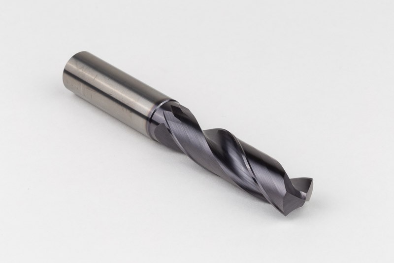

15,1mm Ø Vollhartmetallbohrer, 16-mm-Schaft x 140° Spitzenwinkel x 30° Spirale, 3XD, 2 Nuten, TiAlN-beschichtet
Teilenummer: 03-1302
DRILL CARB 3XD 15.1MM
Preis: 87.95 ( / Einheit)
Preis: 1173.95 ( / Einheit)
Preis: 349.95 ( / Einheit)
Preis: 46.95 ( / Einheit)
Preis: 211.95 ( / Einheit)
Preis: 492.95 ( / Einheit)
61.97
  • Drehzahlen und Vorschübe
ISO MATERIALTABELLE
P - STAHL
M - EDELSTAHL
K - GUSSEISEN
N - ALUMINIUM UND BUNTMETALLE
H - GEHÄRTETE METALLE
- PRIMÄRES WERKSTÜCKMATERIAL
Messsystem Metrisch – ISO
Bohrertyp Dezimal
[D1] Bohrerdurchmesser 15,1 mm
Primäres Werkstückmaterial P – Stahl, K – Gusseisen
Material Hartmetall
Ummantelung TiAlN
[ØDMM] Schaftdurchmesser 16,0 mm
[LU] Nutzlänge 45,0 mm
[LCF] Auskehlungslänge 65,0 mm
[PL] Spitzenlänge 2,75 mm
[OAL] Gesamtlänge 115,0 mm
[NOF] Anzahl der Nuten 2
[SIG°] Spitzenwinkel 140
[FHA°]-Spiralwinkel 30
Länge / Durchmesser 3 X Tiefe
Lochtoleranz m7
Zerspanungsrichtung Rechts
Gewicht 0,5 lb \ 0,2 kg
