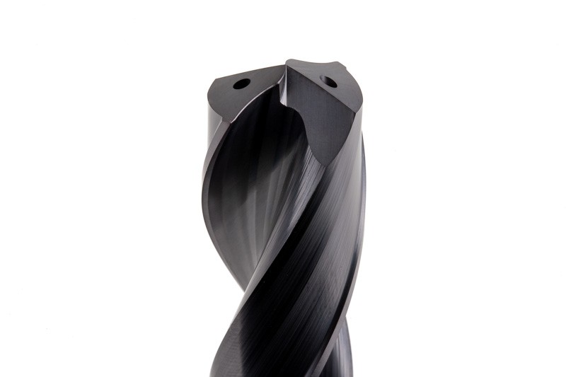

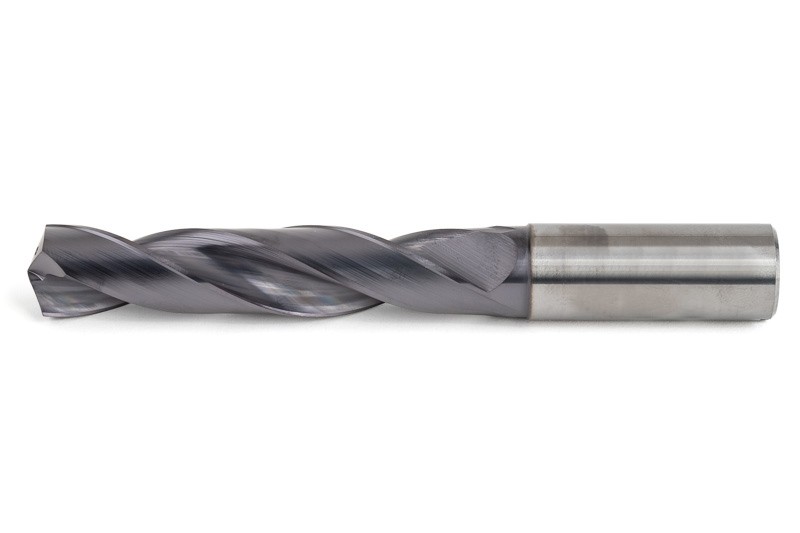

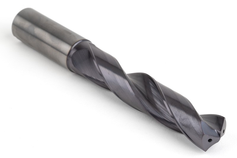

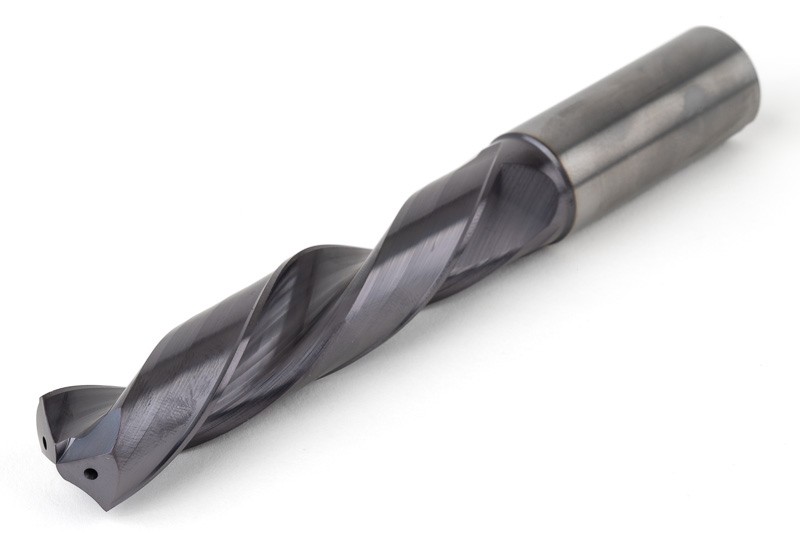

0,749" Ø Vollhartmetallbohrer 20 mm Schaft x 140°-Spitzenwinkel x 30°-Helix, 5XD, 2 Schneiden, TiAlN-beschichtet, innere Kühlmittelzufuhr
Teilenummer: 03-2891
SC D 2FL .749x.787x3.976x6.024,TiAlN,TSC
Preis: 304.95 ( / Einheit)
213.97
  • 3D-Modell (ZIP)
  • Drehzahlen und Vorschübe
ISO MATERIALTABELLE
P - STAHL
M - EDELSTAHL
K - GUSSEISEN
N - ALUMINIUM UND BUNTMETALLE
H - GEHÄRTETE METALLE
- PRIMÄRES WERKSTÜCKMATERIAL
Messsystem Inch – ANSI
Bohrertyp Dezimal
[D1] Bohrerdurchmesser 0,749 in
Primäres Werkstückmaterial K – Gusseisen, P - Stahl
Sekundäres Werkstückmaterial H – Gehärtete Materialien, M - Edelstahl
Material Hartmetall
Ummantelung TiAlN
[ØDMM] Schaftdurchmesser 0,787 Zoll \ 20,0 mm
[LU] Nutzlänge 3,031 in
[LCF] Auskehlungslänge 3,976 in
[PL] Spitzenlänge 0,14 Zoll
[OAL] Gesamtlänge 6,024 in
[NOF] Anzahl der Nuten 2
[SIG°] Spitzenwinkel 140
[FHA°]-Spiralwinkel 30
Länge / Durchmesser 5 X Tiefe
Lochtoleranz m7
Zerspanungsrichtung Rechts
Gewicht 1,0 lbs\0,4 kg
Ursprungsland Südkorea
