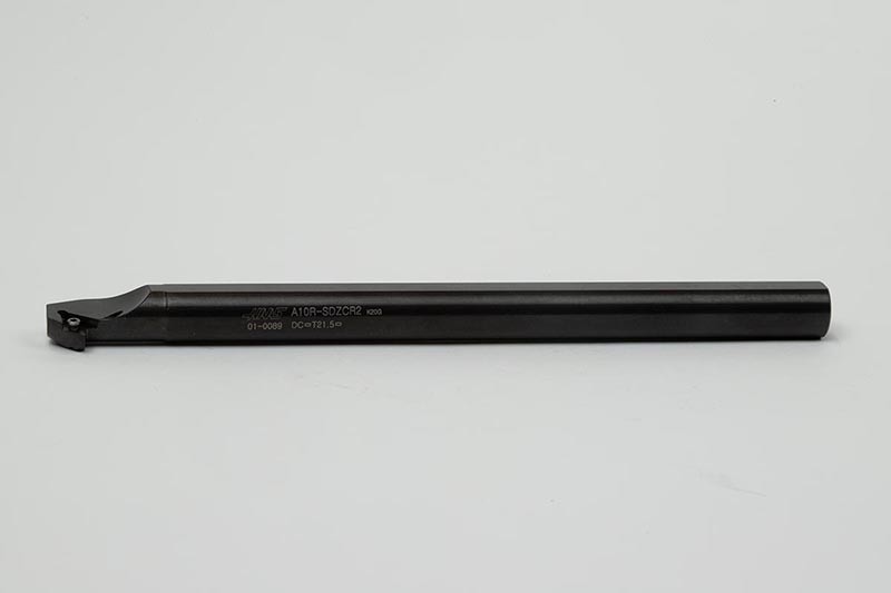

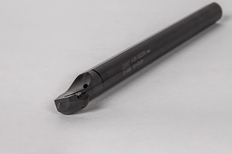

A10R-SDZCR2, 5/8 Zoll Ø Interne (ID) Stahlschaft-Bohrstange, rechtsgängig, Schraubverriegelung, Kühlmittel durch das Werkzeug
Teilenummer: 01-0089
A10R-SDZCR2
Preis: 96.95 ( / Einheit)
63.97
Technische Dokumente
  • 3D-Modell (ZIP)
Messsystem Inch – ANSI
Stangentyp A – Stahlstange + Kühlmittel
Einspann-Typ S - Anschrauben
Werkzeugausrichtung Intern
Werkzeuggriff Rechts
Schneidplattenart D-Ausführung – 55° rhombisch
[ØD] Min. Bearbeitungsdurchmesser 0,85 Zoll
[ØDMM] Schaftdurchmesser 0,625 Zoll
[LH] Kopflänge 0,787 Zoll
[OAL] Gesamtlänge 8,0 Zoll
[H] Schafthöhe 0,586 Zoll
[S] Abstand zur Schneidplattenmitte 0,5 Zoll
[f] Abstand Schneidplatte zur Aufnahme 0,197 Zoll
[°] Voreilwinkel 93 Grad
[IC] Beschrifteter Kreisdurchmesser 0,25 Zoll \ 6,35 mm
[D1] Größe des Schneidplattenlochs 0,11 Zoll \ 2,8 mm
Abbildung 1
Durch Werkzeug-Kühlmittel Ja
Gewicht 0,6 lb \ 0,3 kg
Ursprungsland Südkorea
