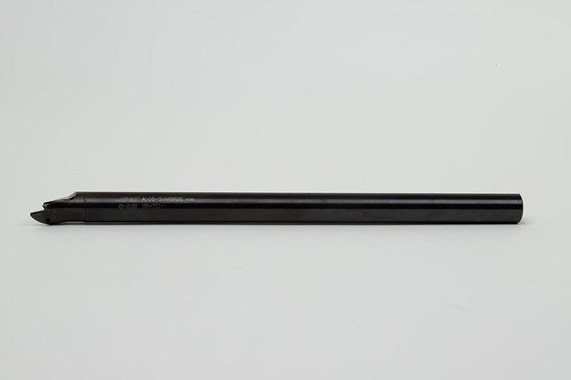

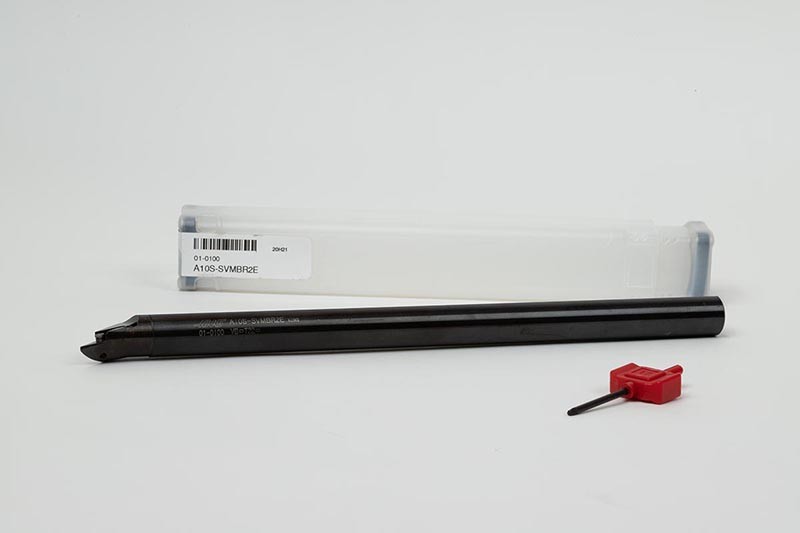

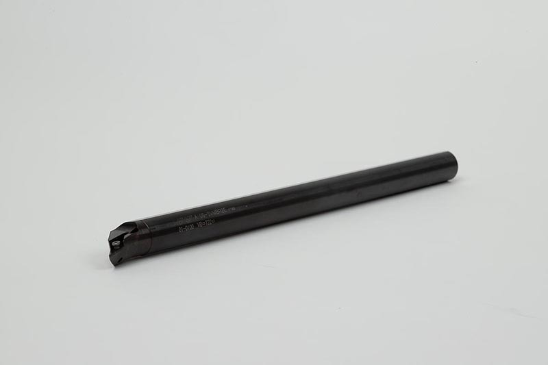

A10S-SVMBR2E, 5/8 Zoll Ø Interne (ID) Stahlschaft-Bohrstange, rechtsgängig, Schraubverriegelung, Kühlmittel durch das Werkzeug
Teilenummer: 01-0100
A10S-SVMBR2E
Preis: 101.95 ( / Einheit)
61.97
Technische Dokumente
  • 3D-Modell (ZIP)
Messsystem Inch – ANSI
Stangentyp A – Stahlstange + Kühlmittel
Einspann-Typ S - Anschrauben
Werkzeugausrichtung Intern
Werkzeuggriff Rechts
Schneidplattenart V-Ausführung – 35° rhombisch
[ØD] Min. Bearbeitungsdurchmesser 0,98 Zoll
[ØDMM] Schaftdurchmesser 0,625 Zoll
[LH] Kopflänge 1,063 Zoll
[OAL] Gesamtlänge 10,0 Zoll
[H] Schafthöhe 0,605 Zoll
[S] Abstand zur Schneidplattenmitte 0,406 Zoll
[°] Voreilwinkel 140 Grad
[IC] Beschrifteter Kreisdurchmesser 0,25 Zoll \ 6,35 mm
[D1] Größe des Schneidplattenlochs 0,11 Zoll \ 2,8 mm
Abbildung 1
Durch Werkzeug-Kühlmittel Ja
Gewicht 0,8 lb \ 0,4 kg
Ursprungsland Südkorea
