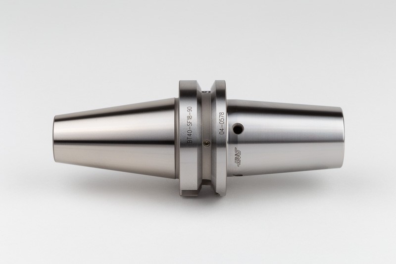

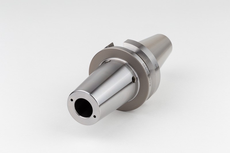

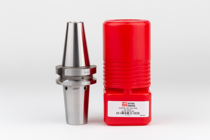

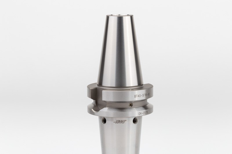

BT40 18mm Schrumpfhalter x 90mm Lehrenlänge, TSC
Teilenummer: 04-0578
BT40-SF18-90
Preis: 150.95 ( / Einheit)
Preis: 2798.95 ( / Einheit)
Preis: 832.95 ( / Einheit)
Preis: 111.95 ( / Einheit)
Preis: 503.95 ( / Einheit)
Preis: 1175.95 ( / Einheit)
105.97
1974.97
587.97
78.97
355.97
829.97
  • Technische Daten für Werkzeughalter und Anzugsbolzen
Messsystem Metrisch - ISO
Kegel BT40
[ØD] Lochdurchmesser 18,0 mm
[ØBD2] Min. Fräserdurchmesser 33,0 mm
[ØBD] Max. Fräserdurchmesser 42,0 mm
[GL] Lehrenlänge 90,0 mm
[OAL] Gesamtlänge 155,4 mm
[LSCN] Min. Einspannlänge 39,0 mm
[LSCX] Max. Einspannlänge 51,0 mm
[SIG°]] Winkel 4,5 GRAD
[TIR] Rundlauf 0,003 mm
Ausgewuchtet nach Drehzahl 25000
Gewindegröße Zugbolzen M16-2.0
Durch Werkzeug-Kühlmittel Ja
Gewicht 2,9 lbs\1,3 kg
Ursprungsland Südkorea
