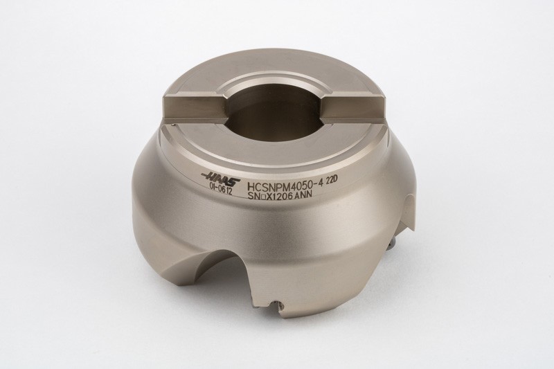

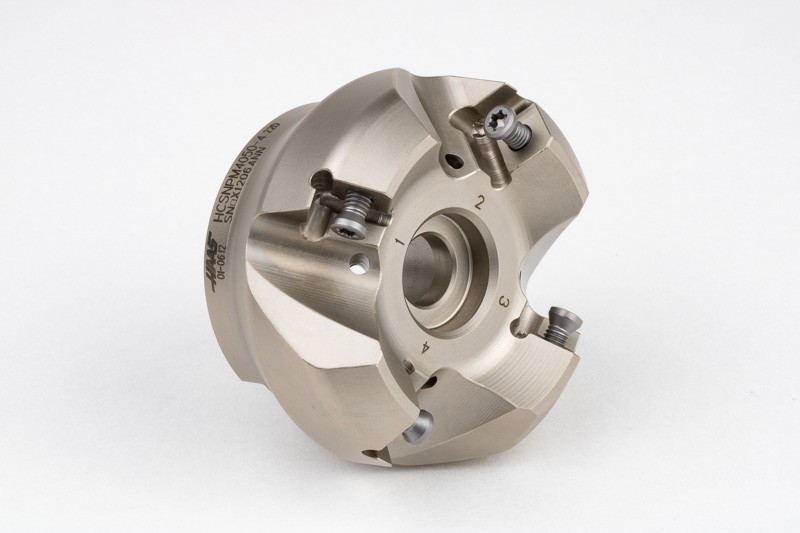

HCSNP, 50 mm-Durchmesser-Werkzeughalter für Plan- & Eckfräser, 22 mm Führungsbohrung x 45° Steigungswinkel, 4 Wendeschneidplatten (quadratisch), Negativ/Positiv-Geometrie, TSC
Teilenummer: 01-0612
HCSNPM4050-4
Preis: 305.95 ( / Einheit)
Preis: 4248.95 ( / Einheit)
Preis: 1264.95 ( / Einheit)
Preis: 169.95 ( / Einheit)
Preis: 764.95 ( / Einheit)
Preis: 1784.95 ( / Einheit)
275.97
  • 3D-Modell (ZIP)
Messsystem Metrisch – ISO
[ØDC] Zerspanungsdurchmesser 50,0 mm
Fräserserien HCSNP – Haas Quadrat -/+
Art der Werkzeugbahn Planfräsen
[ØDCX] Max Zerspanungsdurchmesser 63,449 mm
[°] Voreilwinkel 45 Grad
[Z] Anzahl der Zerspanungszähne 4
[Ød2] DIA 49,0 mm
[Ød] Wellenbohrungsdurchmesser 22,0 mm
[a] Keilnutbreite 10,4 mm
[b] Keilnuttiefe 6,3 mm
[ap] Maximale Schnitttiefe 6,0 mm
[OAL] Gesamtlänge 40,0 mm
Maximale U/min 9000

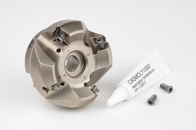

Anzugsmoment der Einsatzschraube 300 Ncm
Kopplungsart A
Durch Werkzeug-Kühlmittel Ja
Gewicht 1,1 lb \ 0,5 kg
Ursprungsland Südkorea
