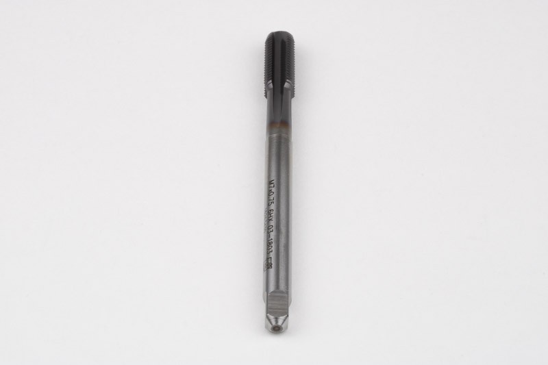

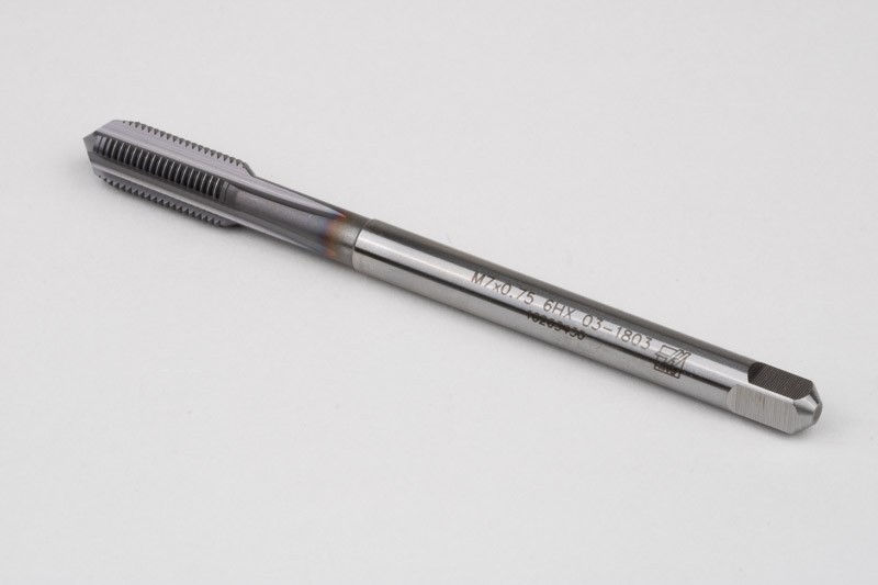

M7x0,75 MF HSS-E Gewindebohrer mit Gerader Spannut, 5,5 mm Schaft x 14 mm Gewindelänge, 2 x Tiefe, verbesserter Anschnitt, 4 Schneiden, 6HX, TiCN-beschichtet
Teilenummer: 03-1803
M7 X 0.75 ST FL CAST IRON TAP
Preis: 12.95 ( / Einheit)
Preis: 223.95 ( / Einheit)
Preis: 66.95 ( / Einheit)
Preis: 8.95 ( / Einheit)
Preis: 40.95 ( / Einheit)
Preis: 93.95 ( / Einheit)

Messsystem Metrisch – ISO
Gewinde-Serie MF – Metrisch Fein
Gewindegröße M7 x 0,75
Primäres Werkstückmaterial K – Gusseisen
Sekundäres Werkstückmaterial N – Aluminium
Gewindebohrer-Typ Gerade Nut
Fasen-Typ Modifiziertes Bottoming
Schaft-Typ Viereckig
Material HSS-E
Ummantelung TiCN
[TP] Gewindeganghöhe 0,75 mm
Gewindebohrer-Durchmesser 6,2 mm
[ØDC] Zerspanungsdurchmesser 7,0 mm
[ØDMM] Schaftdurchmesser 5,5 mm
[L2] Fasenlänge 2P - 3P
[L1] Gewindelänge 14,0 mm
[LU] Nutzlänge 30,0 mm
[OAL] Gesamtlänge 80,0 mm
[SS] Quadratisches Format 4,3 mm
[NOF] Anzahl der Nuten 4
[FHA°]-Spiralwinkel 0
Länge / Durchmesser 2 X Tiefe
Grenze der Steigung 6HX
Gewicht 0,1 lb \ 0,1 kg
Ursprungsland Südkorea
