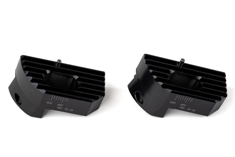

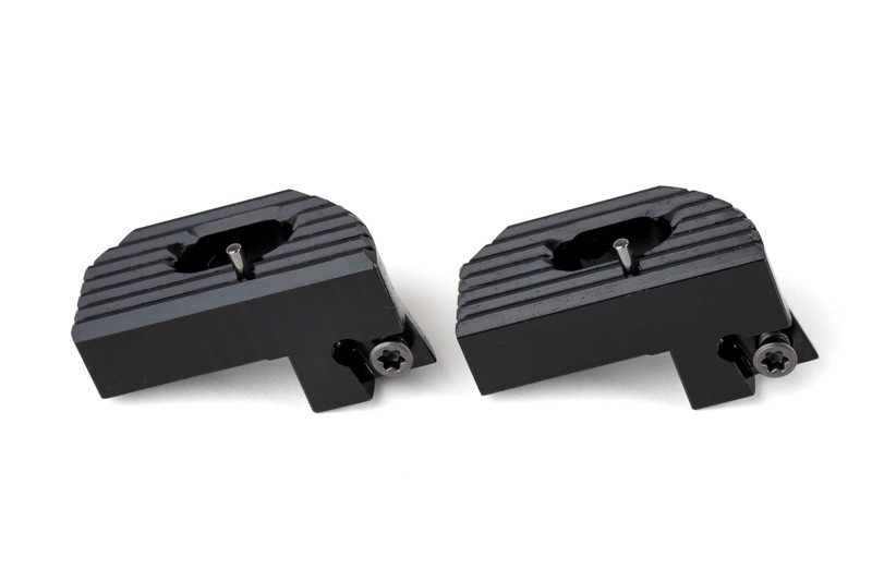

50,0–64,0 mm (1,969–2,52") Ø [22] Grober Bohraufsatz
Teilenummer: 06-0320
ROUGH BORING CART SET 50-64
Preis: $230.95 ( / Einheit)
Preis: 4973.95 ( / Einheit)
Preis: 1480.95 ( / Einheit)
Preis: 198.95 ( / Einheit)
Preis: 895.95 ( / Einheit)
Preis: 2088.95 ( / Einheit)
$173.97
3499.97
1041.97
139.97
629.97
1469.97
Messsystem Metrisch – ISO
Schnittart Schruppfräsen
Typ Patrone
[ØD1] Ausbohrbereich 50,0–64,0 mm (1,969–2,52")
Anschlussgröße 22
Wendeschneidplatte Sitzgröße CCMT09T3ㅁㅁ
[OAL] Gesamtlänge 42,3 mm
Gewicht 0,1 lbs \ 0,1 kg
Ursprungsland Südkorea
