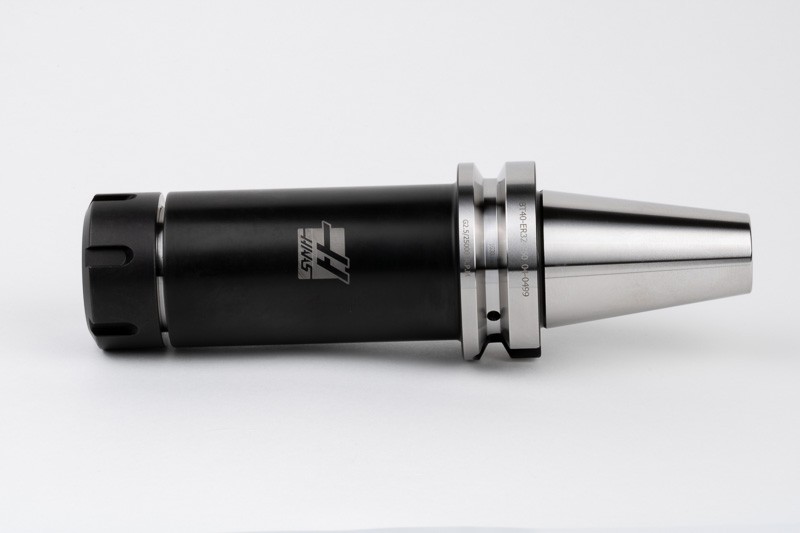

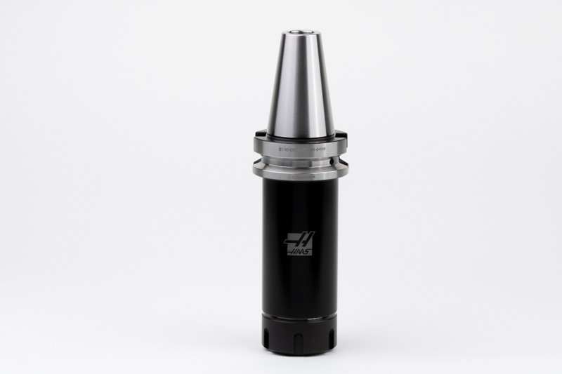

Dieses BT40 ER32 Spannzangenfutter nimmt eine Vielzahl von ER32-Spannzangenarten auf und hat eine Lehrenlänge von 150 mm. Das Design der Doppelkegelspannzange bietet eine hohe Klemmkraft für runde, glatte Schaftwerkzeuge und einen großen Greifbereich mit ausgezeichneter Gesamtanzeige Unwucht und Ausgewogenheit. Er ist geeignet für die innere Kühlmittelzufuhr (TSC) und verfügt über ein M16x2.0-Gewinde für den Anzugsbolzen.
  • 3D-Modell (ZIP)
Messsystem Metrisch – ISO
Kegel BT40
Spannhülsenserie ER-32
[ØBD] Fräserdurchmesser 50,0 mm
[GL] Lehrenlänge 150,0 mm
[BL] Körperlänge 123,0 mm
Rundlauf 0,008 mm
Ausgewuchtet nach Drehzahl 20000
Gewindegröße Zugbolzen M16-2.0
Durch Werkzeug-Kühlmittel Ja
Gewicht 5,1 lbs/2,3 kg
