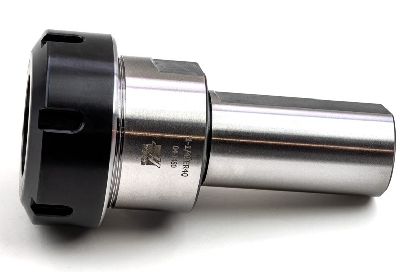

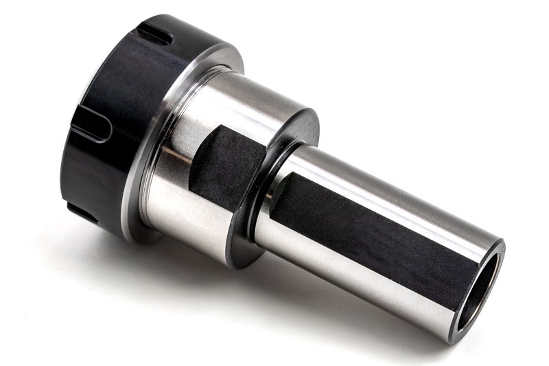

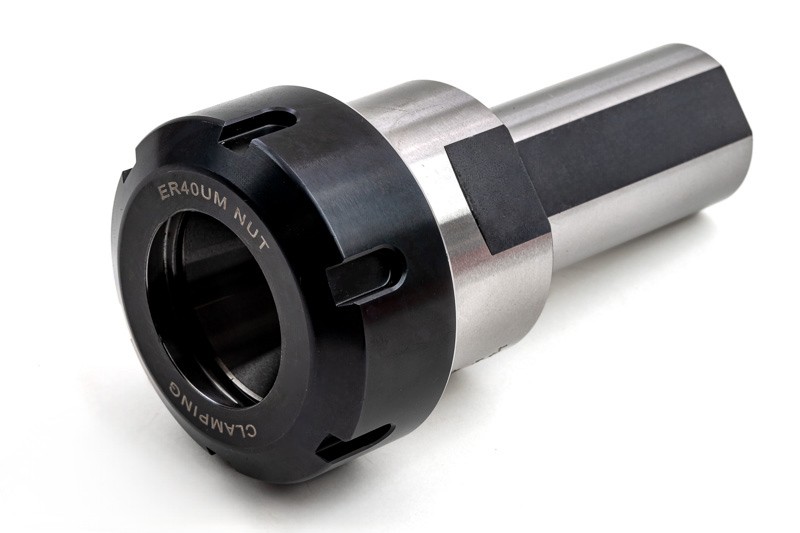

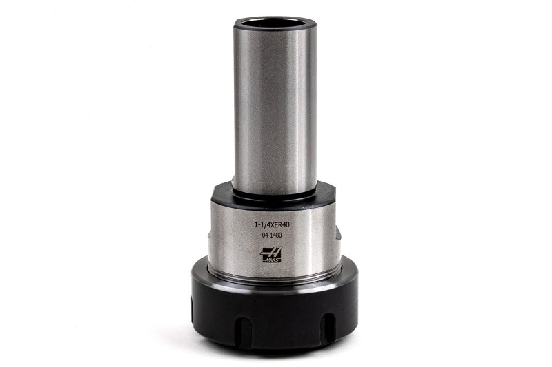

ER40 1-1/4″-Spannzangenfutter mit Zylinderschaft mit Abflachung, TSC
Teilenummer: 04-1480
ST SHANK COLLET CHUCK 1-1/4" x ER40 FLAT
Preis: 69.95 ( / Einheit)
Dieses ER40 Spannzangenfutter mit geradem Schaft hat einen Schaftdurchmesser von 1,25 Zoll (1-1/4″) und nimmt eine Vielzahl von ER40-Spannzangenarten auf. Der präzise Zylinderschaft verfügt über eine gefräste Abflachung, sodass er in jeden internen Drehhalter (ID) mit der entsprechenden Bohrungsgröße und Gewindestiftklemmung eingesetzt werden kann. Das Design der Doppelkegelspannzange bietet eine hohe Klemmkraft für runde, glatte Schaftwerkzeuge und einen großen Greifbereich mit ausgezeichneter Gesamtanzeige Unwucht und Ausgewogenheit. Das Spannzangenfutter ist geeignet für die Kühlmittelzufuhr durch das Werkzeug (TSC) und kann auch als verlängerte Spannzange verwendet werden, indem es in den entsprechenden Halter für Schaftfräser eingespannt wird.
Collet Series ER-40
[ØBD] Body Diameter 2.48 in
[ØDMM] Shank Diameter 1.25 in \ 1-1/4"
[LS] Shank Length 2.5 in
[LSCX] Maximum Clamping Length 4.665 in
[OAL] Overall Length 4.862 in
[FS] Flat Size 1.772 in
[TP1] Thread M22.5x1.5
Concentricity 0.0001"
Through Tool Coolant Yes
Weight 1.8 lbs \ 0.8 kg
