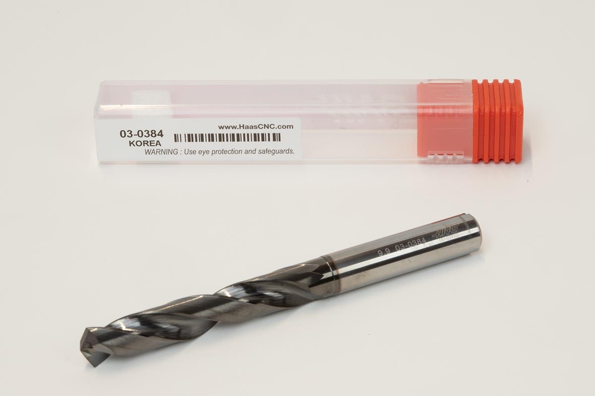

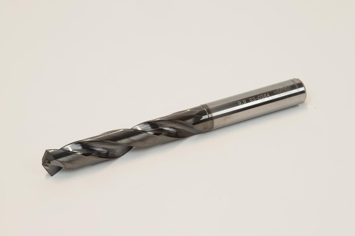

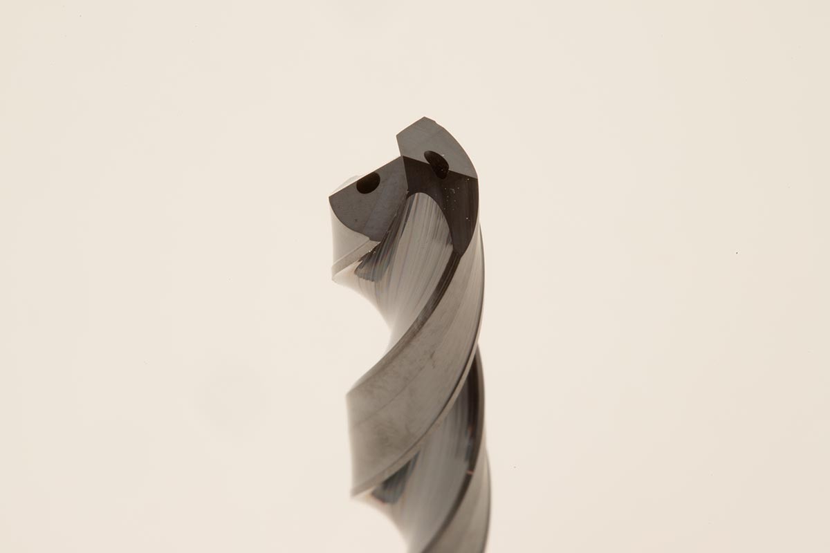

Hartmetall-Gewindebohrer, Ø 0,3898", für 7/16"-20-Gewinde, 10 mm Schaft x 118°-Spitzenwinkel x 30°-Helix, 5XD, 2 Schneiden, beschichtet mit diamant-ähnlichem Kohlenstoff, innere Kühlmittelzufuhr
Teilenummer: 03-0384
HAD-3898-5  7/16-20 TAP DRILL
Preis: 102.95 ( / Einheit)
72.97
  • Drehzahlen und Vorschübe
ISO Materialtabelle
P - STAHL
M - EDELSTAHL
K - GUSSEISEN
N - ALUMINIUM UND BUNTMETALLE
H - GEHÄRTETE METALLE
- PRIMÄRES WERKSTÜCKMATERIAL
Messsystem Inch – ANSI
Bohrertyp Gewindebohren
[D1] Bohrerdurchmesser 0,3898 Zoll
Material Hartmetall
Ummantelung DLC-Diamant-ähnlicher Kohlenstoff
[ØDMM] Schaftdurchmesser 0,394 Zoll\10,0 mm
[LU] Nutzlänge 1,929 Zoll
[LCF] Auskehlungslänge 2,402 Zoll
[PL] Spitzenlänge 0,117 Zoll
[OAL] Gesamtlänge 4,055 in
[NOF] Anzahl der Nuten 2
[SIG°] Spitzenwinkel 118
[FHA°]-Spiralwinkel 30
Länge / Durchmesser 5 X Tiefe
Lochtoleranz m7
Zerspanungsrichtung Rechts
Gewicht 0,2 lb \ 0,1 kg
Ursprungsland Südkorea
