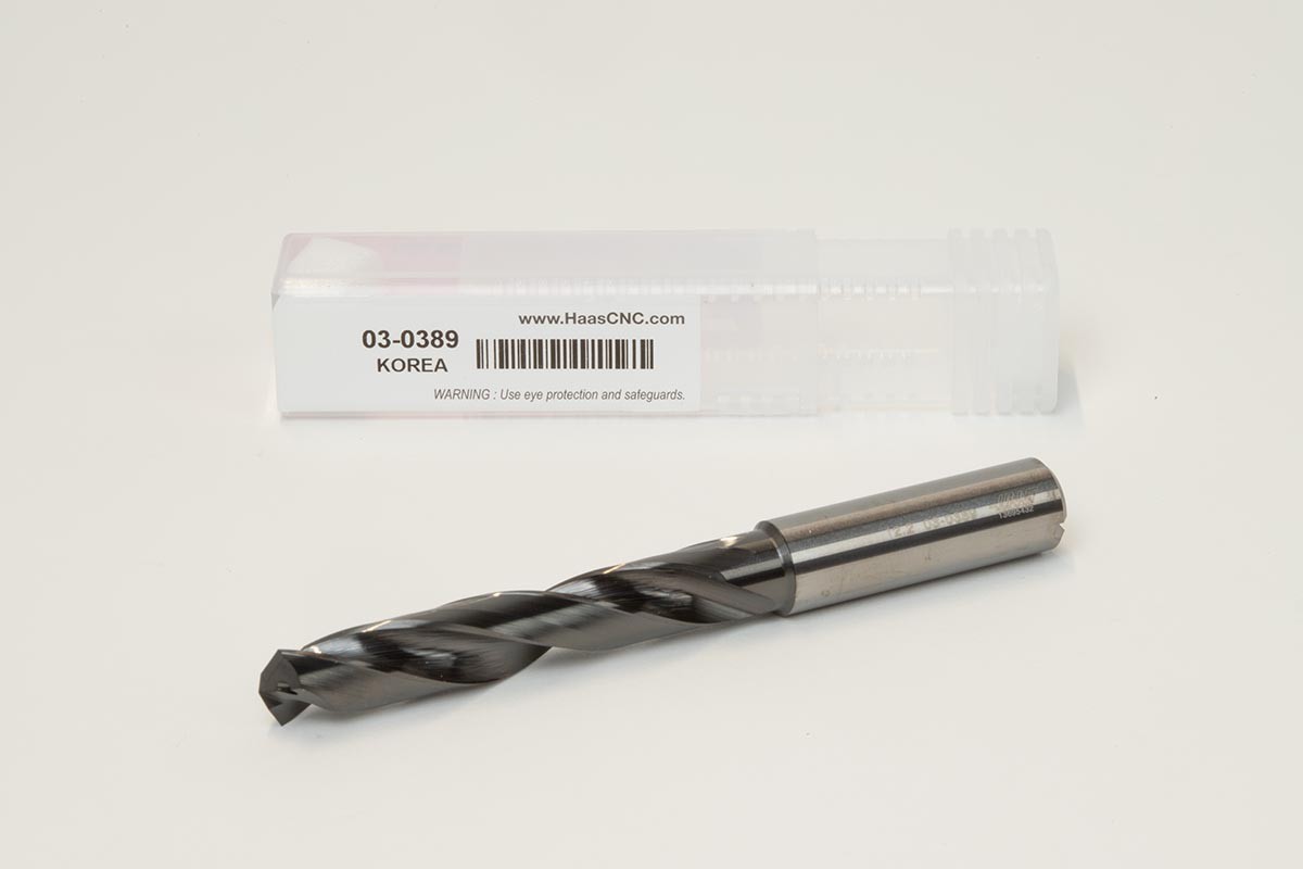

Hartmetall-Gewindebohrer, Ø 0,4803", für 9/16"-12-Gewinde, 14 mm Schaft x 118°-Spitzenwinkel x 30°-Helix, 5XD, 2 Schneiden, beschichtet mit diamant-ähnlichem Kohlenstoff, innere Kühlmittelzufuhr
Teilenummer: 03-0389
HAD-4803-5 9/16-12 TAP DRILL
Preis: 204.95 ( / Einheit)
143.97
  • Drehzahlen und Vorschübe
ISO Materialtabelle
P - STAHL
M - EDELSTAHL
K - GUSSEISEN
N - ALUMINIUM UND BUNTMETALLE
H - GEHÄRTETE METALLE
- PRIMÄRES WERKSTÜCKMATERIAL
Messsystem Inch – ANSI
Bohrertyp Gewindebohren
[D1] Bohrerdurchmesser 0,4803 Zoll
Material Hartmetall
Ummantelung DLC-Diamant-ähnlicher Kohlenstoff
[ØDMM] Schaftdurchmesser 0,551 Zoll\14,0 mm
[LU] Nutzlänge 2,362 Zoll
[LCF] Auskehlungslänge 3,032 Zoll
[PL] Spitzenlänge 0,144 in
[OAL] Gesamtlänge 4,882 in
[NOF] Anzahl der Nuten 2
[SIG°] Spitzenwinkel 118
[FHA°]-Spiralwinkel 30
Länge / Durchmesser 5 X Tiefe
Lochtoleranz m7
Zerspanungsrichtung Rechts
Gewicht 0,4 lb \ 0,2 kg
Ursprungsland Südkorea
