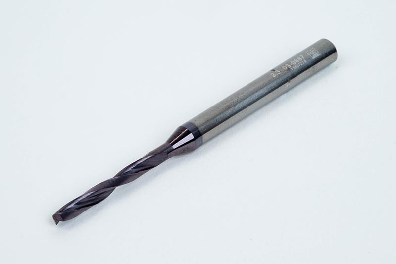

2,3-mm-Ø-Vollhartmetallbohrer, 4-mm-Schaft x 140°-Spitzenwinkel x 18°-Helix, 3XD, 2 Nuten, TiAlN-beschichtet
Teilenummer: 03-0687
DRILL CARBIDE STUB 2.3MM
Preis: 29.95 ( / Einheit)
19.97
  • Drehzahlen und Vorschübe (ZOLL)
  • Drehzahlen und Vorschübe (METRISCH)
ISO MATERIALTABELLE
P - STAHL
M - EDELSTAHL
K - GUSSEISEN
N - ALUMINIUM UND BUNTMETALLE
H - GEHÄRTETE METALLE
- PRIMÄRES WERKSTÜCKMATERIAL
Messsystem Metrisch – ISO
Bohrertyp Dezimal
[D1] Bohrerdurchmesser 2,3 mm
Primäres Werkstückmaterial P – Stahl, K – Gusseisen
Material Hartmetall
Ummantelung TiAlN
[ØDMM] Schaftdurchmesser 4,0 mm
[LU] Nutzlänge 7,0 mm
[LCF] Auskehlungslänge 20,0 mm
[PL] Spitzenlänge 0,4 mm
[OAL] Gesamtlänge 55,0 mm
[NOF] Anzahl der Nuten 2
[SIG°] Spitzenwinkel 140
[FHA°]-Spiralwinkel 18
Länge / Durchmesser 3 X Tiefe
Lochtoleranz m7
Zerspanungsrichtung Rechts
Gewicht 0,1 lb \ 0,1 kg
Ursprungsland Südkorea
