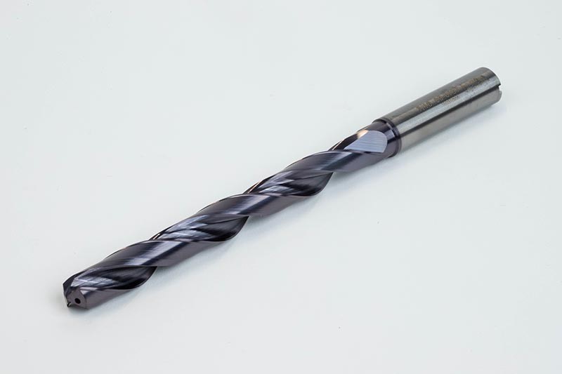

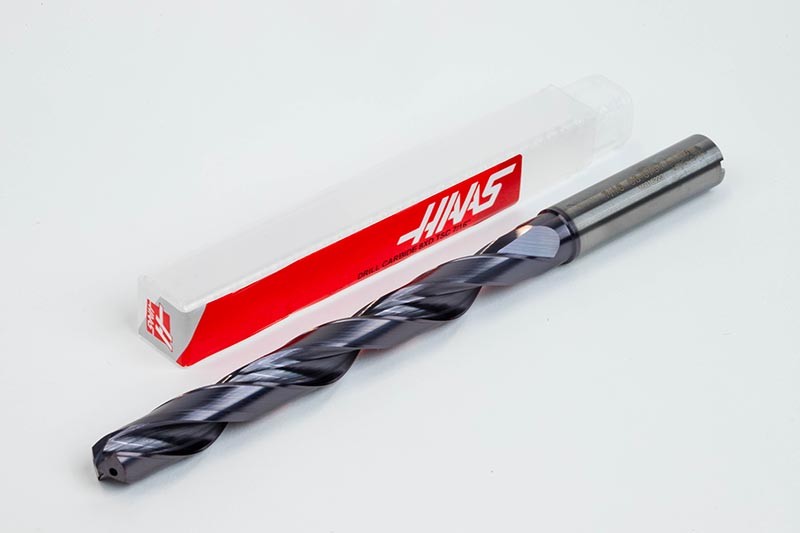

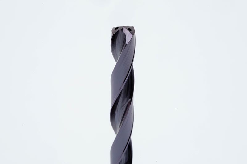

7/16"-Ø-Vollhartmetallbohrer, 12-mm-Schaft x 140°-Spitzenwinkel x 30°-Helix, 8XD, 2 Nuten, TiAlN-beschichtet, TSC
Teilenummer: 03-0797
DRILL CARBIDE 8XD TSC 7/16"
Preis: 194.95 ( / Einheit)
136.97
  • Drehzahlen und Vorschübe
ISO MATERIALTABELLE
P - STAHL
M - EDELSTAHL
K - GUSSEISEN
N - ALUMINIUM UND BUNTMETALLE
H - GEHÄRTETE METALLE
- PRIMÄRES WERKSTÜCKMATERIAL
Messsystem Inch – ANSI
Bohrertyp Fraktion
[D1] Bohrerdurchmesser 0,4375 Zoll \ 7/16″
Primäres Werkstückmaterial K – Gusseisen, P - Stahl
Sekundäres Werkstückmaterial H – Gehärtete Materialien, M - Edelstahl
Material Hartmetall
Ummantelung TiAlN
[ØDMM] Schaftdurchmesser 0,472 Zoll\12,0 mm
[LU] Nutzlänge 3,78 Zoll
[LCF] Auskehlungslänge 4,488 Zoll
[PL] Spitzenlänge 0,08 Zoll
[OAL] Gesamtlänge 6,378 Zoll
[NOF] Anzahl der Nuten 2
[SIG°] Spitzenwinkel 140
[FHA°]-Spiralwinkel 30
Länge / Durchmesser 8 X Tiefe
Lochtoleranz m7
Zerspanungsrichtung Rechts
Gewicht 0,3 lb \ 0,2 kg
Ursprungsland Südkorea
