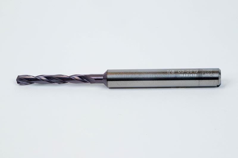

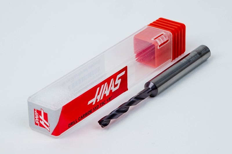

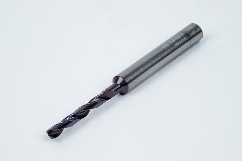

1/8"-Ø-Vollhartmetallbohrer, 6-mm-Schaft x 140°-Spitzenwinkel x 30°-Helix, 5XD, 2 Nuten, TiAlN-beschichtet, TSC
Teilenummer: 03-0819
DRILL CARBIDE 5XD TSC 1/8"
Preis: 57.95 ( / Einheit)
40.97
  • Drehzahlen und Vorschübe
ISO MATERIALTABELLE
P - STAHL
M - EDELSTAHL
K - GUSSEISEN
N - ALUMINIUM UND BUNTMETALLE
H - GEHÄRTETE METALLE
- PRIMÄRES WERKSTÜCKMATERIAL
Messsystem Inch – ANSI
Bohrertyp Fraktion
[D1] Bohrerdurchmesser 0,125 Zoll \ 1/8″
Primäres Werkstückmaterial P – Stahl, K – Gusseisen
Sekundäres Werkstückmaterial H – Gehärtete Materialien, M - Edelstahl
Material Hartmetall
Ummantelung TiAlN
[ØDMM] Schaftdurchmesser 0,236 Zoll\6,0 mm
[LU] Nutzlänge 0,906 Zoll
[LCF] Auskehlungslänge 1,102 Zoll
[PL] Spitzenlänge 0,023 Zoll
[OAL] Gesamtlänge 2,598 Zoll
[NOF] Anzahl der Nuten 2
[SIG°] Spitzenwinkel 140
[FHA°]-Spiralwinkel 30
Länge / Durchmesser 5 X Tiefe
Lochtoleranz m7
Zerspanungsrichtung Rechts
Gewicht 0,1 lb \ 0,1 kg
Ursprungsland Südkorea
