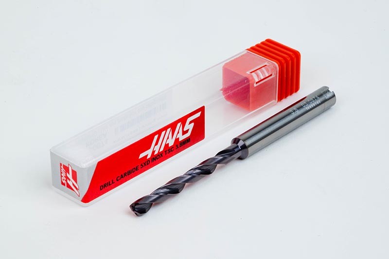

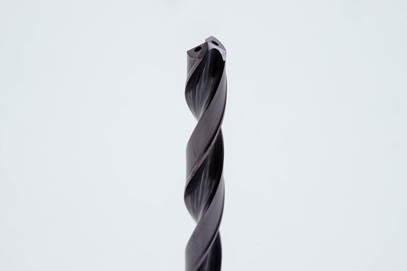

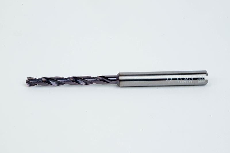

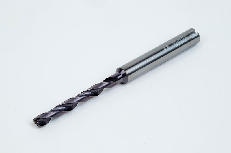

3,8-mm-Ø-Inox-Vollhartmetallbohrer, 6-mm-Schaft x 140°-Spitzenwinkel x 30°-Helix, 5XD, 2 Nuten, TiAlN-beschichtet, TSC
Teilenummer: 03-0874
DRILL CARBIDE 5XD INOX TSC 3.8MM
Preis: 57.95 ( / Einheit)
Preis: 673.95 ( / Einheit)
Preis: 200.95 ( / Einheit)
Preis: 26.95 ( / Einheit)
Preis: 121.95 ( / Einheit)
Preis: 282.95 ( / Einheit)
40.97
  • Drehzahlen und Vorschübe
ISO MATERIALTABELLE
P - STAHL
M - EDELSTAHL
K - GUSSEISEN
N - ALUMINIUM UND BUNTMETALLE
H - GEHÄRTETE METALLE
- PRIMÄRES WERKSTÜCKMATERIAL
Messsystem Metrisch – ISO
Bohrertyp Dezimal
[D1] Bohrerdurchmesser 3,8 mm
Primäres Werkstückmaterial N – Aluminium, M – Edelstahl, P - Stahl
Sekundäres Werkstückmaterial S – Hochtemperatur-Legierungen
Material Hartmetall
Ummantelung TiAlN
[ØDMM] Schaftdurchmesser 6,0 mm
[LU] Nutzlänge 29,0 mm
[LCF] Auskehlungslänge 36,0 mm
[PL] Spitzenlänge 0,69 mm
[OAL] Gesamtlänge 74,0 mm
[NOF] Anzahl der Nuten 2
[SIG°] Spitzenwinkel 140
[FHA°]-Spiralwinkel 30
Länge / Durchmesser 5 X Tiefe
Lochtoleranz m7
Zerspanungsrichtung Rechts
Gewicht 0,1 lb \ 0,1 kg
Ursprungsland Südkorea
