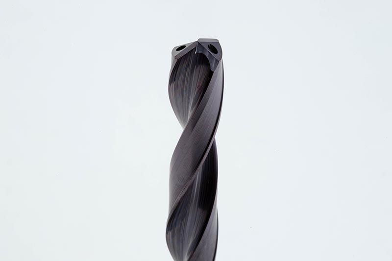

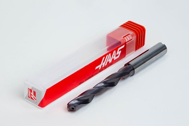

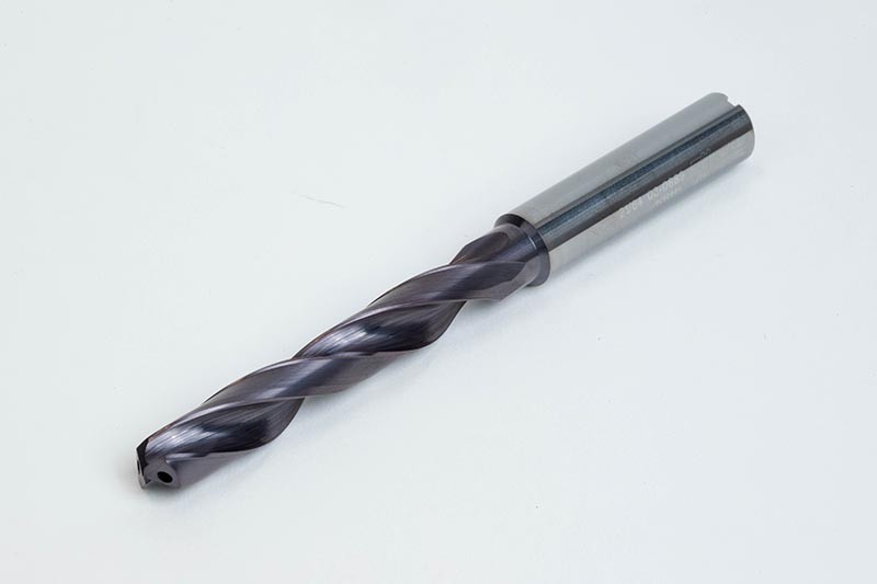

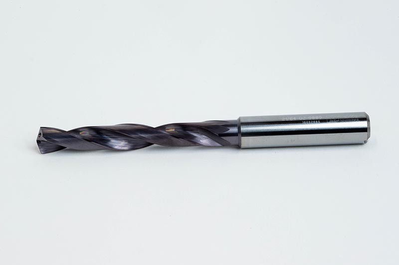

21/64"-Ø-Inox-Vollhartmetallbohrer, 10-mm-Schaft x 140°-Spitzenwinkel x 30°-Helix, 5XD, 2 Nuten, TiAlN-beschichtet, TSC
Teilenummer: 03-0889
DRILL CARBIDE 5XD INOX TSC 21/64"
Preis: 77.95 ( / Einheit)
54.97
  • Drehzahlen und Vorschübe
ISO MATERIALTABELLE
P - STAHL
M - EDELSTAHL
K - GUSSEISEN
N - ALUMINIUM UND BUNTMETALLE
H - GEHÄRTETE METALLE
- PRIMÄRES WERKSTÜCKMATERIAL
Messsystem Inch – ANSI
Bohrertyp Fraktion
[D1] Bohrerdurchmesser 0,3281 Zoll / 21/64"
Primäres Werkstückmaterial P – Stahl, M – Edelstahl, N – Aluminium
Sekundäres Werkstückmaterial S – Hochtemperatur-Legierungen
Material Hartmetall
Ummantelung TiAlN
[ØDMM] Schaftdurchmesser 0,394 Zoll\10,0 mm
[LU] Nutzlänge 1,929 Zoll
[LCF] Auskehlungslänge 2,402 Zoll
[PL] Spitzenlänge 0,06 Zoll
[OAL] Gesamtlänge 4,055 in
[NOF] Anzahl der Nuten 2
[SIG°] Spitzenwinkel 140
[FHA°]-Spiralwinkel 30
Länge / Durchmesser 5 X Tiefe
Lochtoleranz m7
Zerspanungsrichtung Rechts
Gewicht 0,2 lb \ 0,1 kg
Ursprungsland Südkorea
