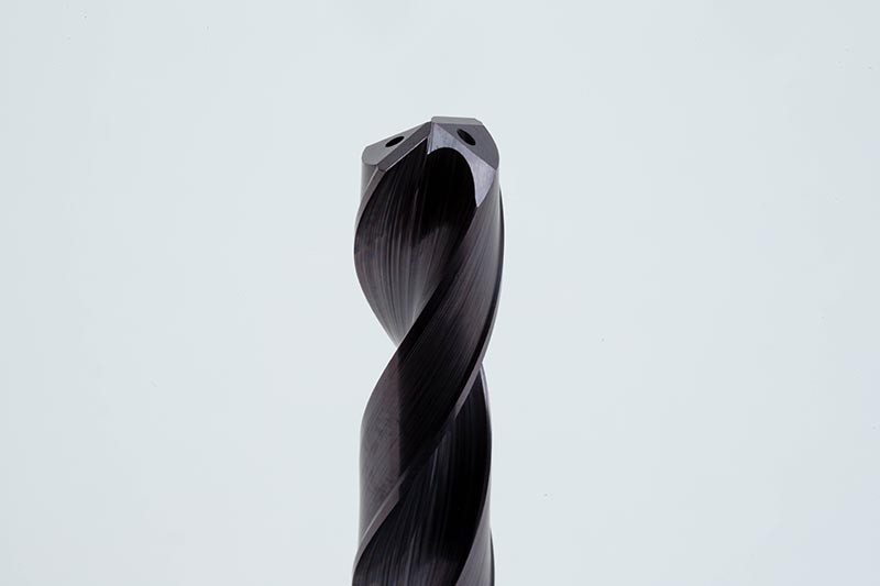

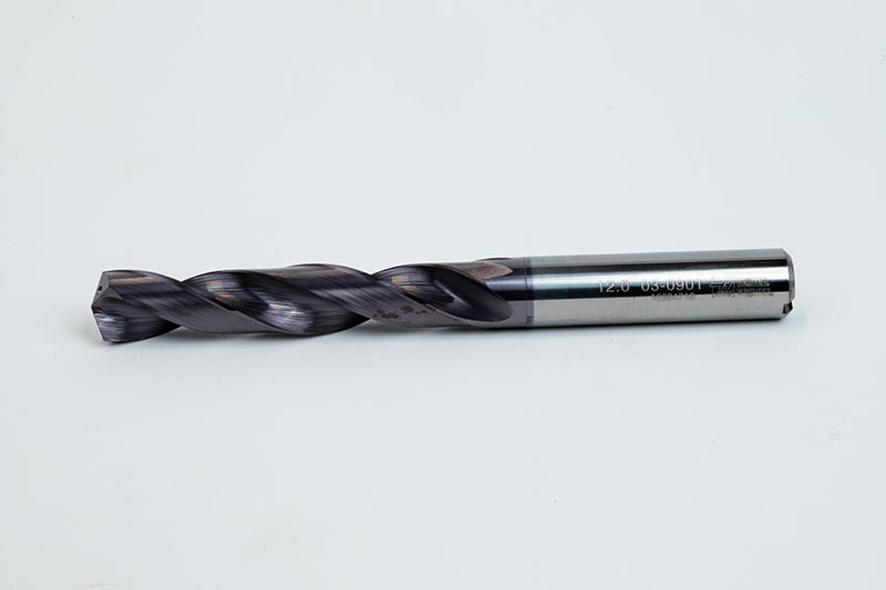

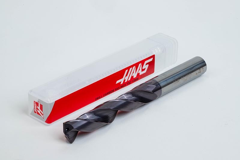

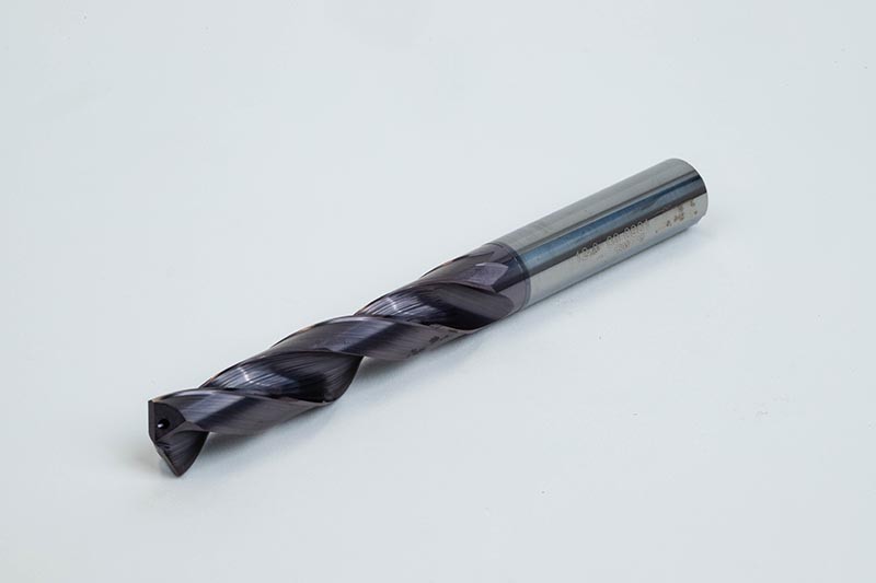

12-mm-Ø-Inox-Vollhartmetallbohrer, 12-mm-Schaft x 140°-Spitzenwinkel x 30°-Helix, 5XD, 2 Nuten, TiAlN-beschichtet, TSC
Teilenummer: 03-0901
DRILL CARBIDE 5XD INOX TSC 12MM
Preis: 110.95 ( / Einheit)
77.97
  • Drehzahlen und Vorschübe
ISO MATERIALTABELLE
P - STAHL
M - EDELSTAHL
K - GUSSEISEN
N - ALUMINIUM UND BUNTMETALLE
H - GEHÄRTETE METALLE
- PRIMÄRES WERKSTÜCKMATERIAL
Messsystem Metrisch – ISO
Bohrertyp Dezimal
[D1] Bohrerdurchmesser 12,0 mm
Primäres Werkstückmaterial P – Stahl, M – Edelstahl, N – Aluminium
Sekundäres Werkstückmaterial S – Hochtemperatur-Legierungen
Material Hartmetall
Ummantelung TiAlN
[ØDMM] Schaftdurchmesser 12,0 mm
[LU] Nutzlänge 56,0 mm
[LCF] Auskehlungslänge 71,0 mm
[PL] Spitzenlänge 2,18 mm
[OAL] Gesamtlänge 118,0 mm
[NOF] Anzahl der Nuten 2
[SIG°] Spitzenwinkel 140
[FHA°]-Spiralwinkel 30
Länge / Durchmesser 5 X Tiefe
Lochtoleranz m7
Zerspanungsrichtung Rechts
Gewicht 0,3 lb \ 0,1 kg
Ursprungsland Südkorea
