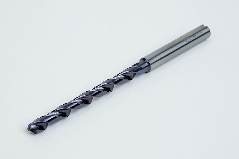

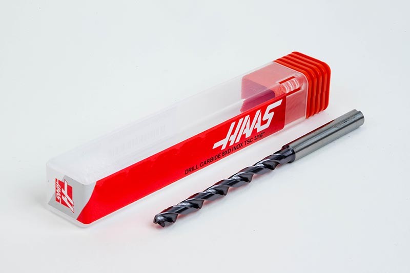

3/16"-Ø-Inox-Vollhartmetallbohrer, 6-mm-Schaft x 140°-Spitzenwinkel x 30°-Helix, 8XD, 2 Nuten, TiAlN-beschichtet, TSC
Teilenummer: 03-0922
DRILL CARBIDE 8XD INOX TSC 3/16"
Preis: 92.95 ( / Einheit)
69.97
  • Drehzahlen und Vorschübe
ISO MATERIALTABELLE
P - STAHL
M - EDELSTAHL
K - GUSSEISEN
N - ALUMINIUM UND BUNTMETALLE
H - GEHÄRTETE METALLE
- PRIMÄRES WERKSTÜCKMATERIAL
Messsystem Inch – ANSI
Bohrertyp Fraktion
[D1] Bohrerdurchmesser 0,1875 Zoll \ 3/16"
Primäres Werkstückmaterial N – Aluminium, M – Edelstahl, P - Stahl
Sekundäres Werkstückmaterial S – Hochtemperatur-Legierungen
Material Hartmetall
Ummantelung TiAlN
[ØDMM] Schaftdurchmesser 0,236 Zoll\6,0 mm
[LU] Nutzlänge 1,89 Zoll
[LCF] Auskehlungslänge 2,244 Zoll
[PL] Spitzenlänge 0,034 Zoll
[OAL] Gesamtlänge 3,74 Zoll
[NOF] Anzahl der Nuten 2
[SIG°] Spitzenwinkel 140
[FHA°]-Spiralwinkel 30
Länge / Durchmesser 8 X Tiefe
Lochtoleranz m7
Zerspanungsrichtung Rechts
Gewicht 0,1 lb \ 0,1 kg
Ursprungsland Südkorea
