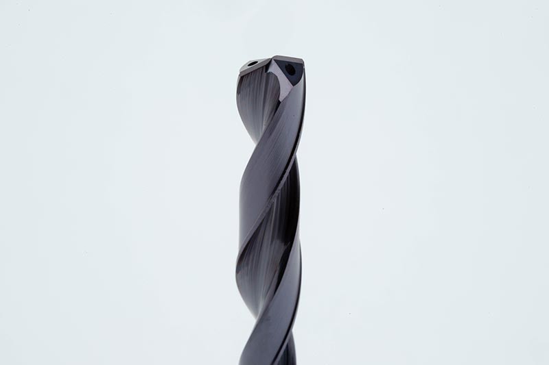

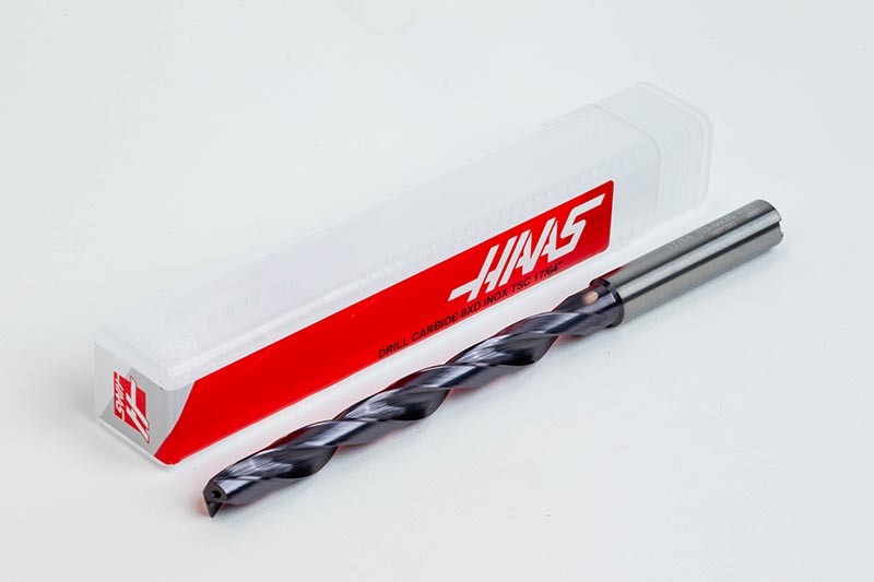

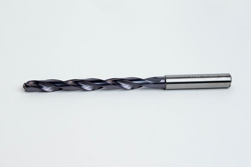

17/64"-Ø-Inox-Vollhartmetallbohrer, 8-mm-Schaft x 140°-Spitzenwinkel x 30°-Helix, 8XD, 2 Nuten, TiAlN-beschichtet, TSC
Teilenummer: 03-0930
DRILL CARBIDE 8XD INOX TSC 17/64"
Preis: 103.95 ( / Einheit)
77.97
  • Drehzahlen und Vorschübe
ISO MATERIALTABELLE
P - STAHL
M - EDELSTAHL
K - GUSSEISEN
N - ALUMINIUM UND BUNTMETALLE
H - GEHÄRTETE METALLE
- PRIMÄRES WERKSTÜCKMATERIAL
Messsystem Inch – ANSI
Bohrertyp Fraktion
[D1] Bohrerdurchmesser 0,2656 Zoll / 17/64"
Primäres Werkstückmaterial P – Stahl, M – Edelstahl, N – Aluminium
Sekundäres Werkstückmaterial S – Hochtemperatur-Legierungen
Material Hartmetall
Ummantelung TiAlN
[ØDMM] Schaftdurchmesser 0,315 Zoll\8,0 mm
[LU] Nutzlänge 2,52 Zoll
[LCF] Auskehlungslänge 2,992 Zoll
[PL] Spitzenlänge 0,048 Zoll
[OAL] Gesamtlänge 4,488 Zoll
[NOF] Anzahl der Nuten 2
[SIG°] Spitzenwinkel 140
[FHA°]-Spiralwinkel 30
Länge / Durchmesser 8 X Tiefe
Lochtoleranz m7
Zerspanungsrichtung Rechts
Gewicht 0,1 lb \ 0,1 kg
Ursprungsland Südkorea
