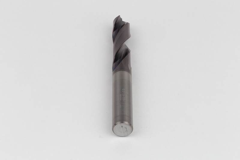

12-mm-Ø-Vollhartmetallbohrer, 12-mm-Schaft x 140°-Spitzenwinkel x 30°-Helix, 3XD, 2 Nuten, TiAlN-beschichtet
Teilenummer: 03-1294
DRILL CARB 3XD 12.0MM
Preis: 51.95 ( / Einheit)
Preis: 673.95 ( / Einheit)
Preis: 200.95 ( / Einheit)
Preis: 26.95 ( / Einheit)
Preis: 121.95 ( / Einheit)
Preis: 282.95 ( / Einheit)
41.97
  • Drehzahlen und Vorschübe
ISO MATERIALTABELLE
P - STAHL
M - EDELSTAHL
K - GUSSEISEN
N - ALUMINIUM UND BUNTMETALLE
H - GEHÄRTETE METALLE
- PRIMÄRES WERKSTÜCKMATERIAL
Messsystem Metrisch – ISO
Bohrertyp Dezimal
[D1] Bohrerdurchmesser 12,0 mm
Primäres Werkstückmaterial K – Gusseisen, P - Stahl
Material Hartmetall
Ummantelung TiAlN
[ØDMM] Schaftdurchmesser 12,0 mm
[LU] Nutzlänge 40,0 mm
[LCF] Auskehlungslänge 53,0 mm
[PL] Spitzenlänge 2,18 mm
[OAL] Gesamtlänge 107,0 mm
[NOF] Anzahl der Nuten 2
[SIG°] Spitzenwinkel 140
[FHA°]-Spiralwinkel 30
Länge / Durchmesser 3 X Tiefe
Lochtoleranz m7
Zerspanungsrichtung Rechts
Gewicht 0,3 lb \ 0,1 kg
Ursprungsland Südkorea
