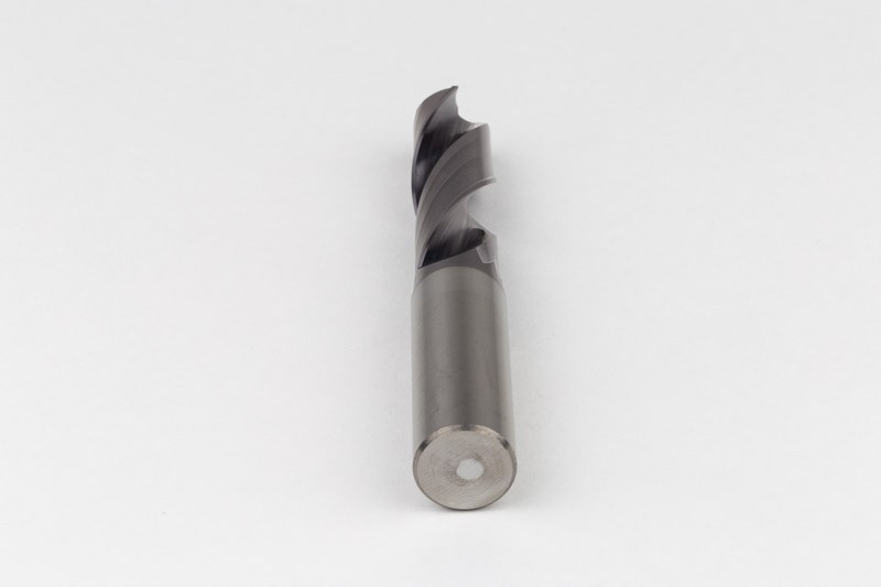

15,2mm Ø Vollhartmetallbohrer, 16-mm-Schaft x 140° Spitzenwinkel x 30° Spirale, 3XD, 2 Nuten, TiAlN-beschichtet
Teilenummer: 03-1303
DRILL CARB 3XD 15.2MM

Messsystem Metrisch – ISO
Bohrertyp Dezimal
[D1] Bohrerdurchmesser 15,2 mm
Primäres Werkstückmaterial K – Gusseisen, P - Stahl
Material Hartmetall
Ummantelung TiAlN
[ØDMM] Schaftdurchmesser 16,0 mm
[LU] Nutzlänge 45,0 mm
[LCF] Auskehlungslänge 65,0 mm
[PL] Spitzenlänge 2,82 mm
[OAL] Gesamtlänge 115,0 mm
[NOF] Anzahl der Nuten 2
[SIG°] Spitzenwinkel 140
[FHA°]-Spiralwinkel 30
Länge / Durchmesser 3 X Tiefe
Lochtoleranz m7
Zerspanungsrichtung Rechts
Gewicht 0,5 lb \ 0,2 kg
Ursprungsland Südkorea
