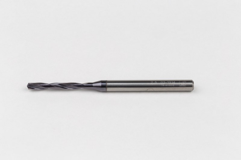

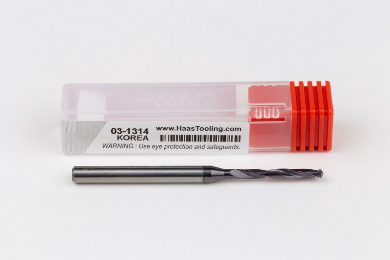

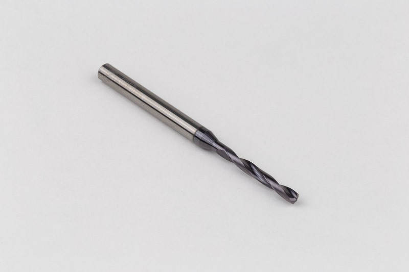

2,5mm Ø Vollhartmetallbohrer, 4-mm-Schaft x 140° Spitzenwinkel x 19° Spirale, 5XD, 2 Nuten, TiAlN-beschichtet
Teilenummer: 03-1314
DRILL CARB 5XD 2.5MM
Preis: 23.95 ( / Einheit)
Preis: 323.95 ( / Einheit)
Preis: 96.95 ( / Einheit)
Preis: 12.95 ( / Einheit)
Preis: 58.95 ( / Einheit)
Preis: 135.95 ( / Einheit)
19.97
  • Drehzahlen und Vorschübe
ISO MATERIALTABELLE
P - STAHL
M - EDELSTAHL
K - GUSSEISEN
N - ALUMINIUM UND BUNTMETALLE
H - GEHÄRTETE METALLE
- PRIMÄRES WERKSTÜCKMATERIAL
Messsystem Metrisch – ISO
Bohrertyp Dezimal
[D1] Bohrerdurchmesser 2,5 mm
Primäres Werkstückmaterial P – Stahl, K – Gusseisen
Material Hartmetall
Ummantelung TiAlN
[ØDMM] Schaftdurchmesser 4,0 mm
[LU] Nutzlänge 13,0 mm
[LCF] Auskehlungslänge 21,0 mm
[PL] Spitzenlänge 0,45 mm
[OAL] Gesamtlänge 57,0 mm
[NOF] Anzahl der Nuten 2
[SIG°] Spitzenwinkel 140
[FHA°]-Spiralwinkel 19
Länge / Durchmesser 5 X Tiefe
Lochtoleranz m7
Zerspanungsrichtung Rechts
Gewicht 0,1 lb \ 0,1 kg
