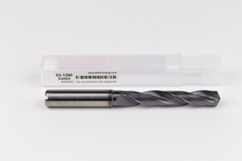

10,5mm Ø Vollhartmetallbohrer, 12-mm-Schaft x 140° Spitzenwinkel x 27° Spirale, 5XD, 2 Nuten, TiAlN-beschichtet, TSC
Teilenummer: 03-1388
DRILL CARB 5XD TSC 10.5MM
Preis: 88.95 ( / Einheit)
Preis: 1198.95 ( / Einheit)
Preis: 356.95 ( / Einheit)
Preis: 47.95 ( / Einheit)
Preis: 215.95 ( / Einheit)
Preis: 503.95 ( / Einheit)
71.97
  • Drehzahlen und Vorschübe
ISO MATERIALTABELLE
P - STAHL
M - EDELSTAHL
K - GUSSEISEN
N - ALUMINIUM UND BUNTMETALLE
H - GEHÄRTETE METALLE
- PRIMÄRES WERKSTÜCKMATERIAL
Messsystem Metrisch – ISO
Bohrertyp Dezimal
[D1] Bohrerdurchmesser 10,5 mm
Primäres Werkstückmaterial K – Gusseisen, P - Stahl
Sekundäres Werkstückmaterial M – Edelstahl, H - Gehärtete Materialien
Material Hartmetall
Ummantelung TiAlN
[ØDMM] Schaftdurchmesser 12,0 mm
[LU] Nutzlänge 56,0 mm
[LCF] Auskehlungslänge 71,0 mm
[PL] Spitzenlänge 1,91 mm
[OAL] Gesamtlänge 118,0 mm
[NOF] Anzahl der Nuten 2
[SIG°] Spitzenwinkel 140
[FHA°]-Spiralwinkel 27
Länge / Durchmesser 5 X Tiefe
Lochtoleranz m7
Zerspanungsrichtung Rechts
Gewicht 0,2 lb \ 0,1 kg
