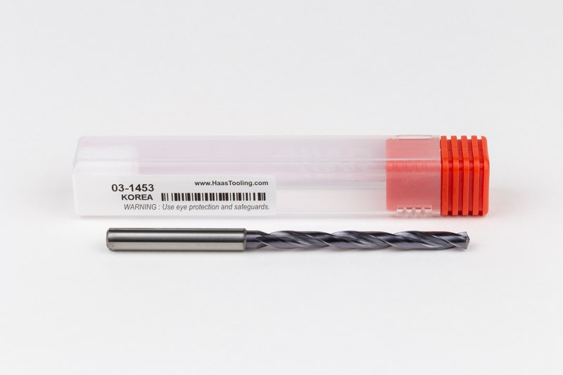

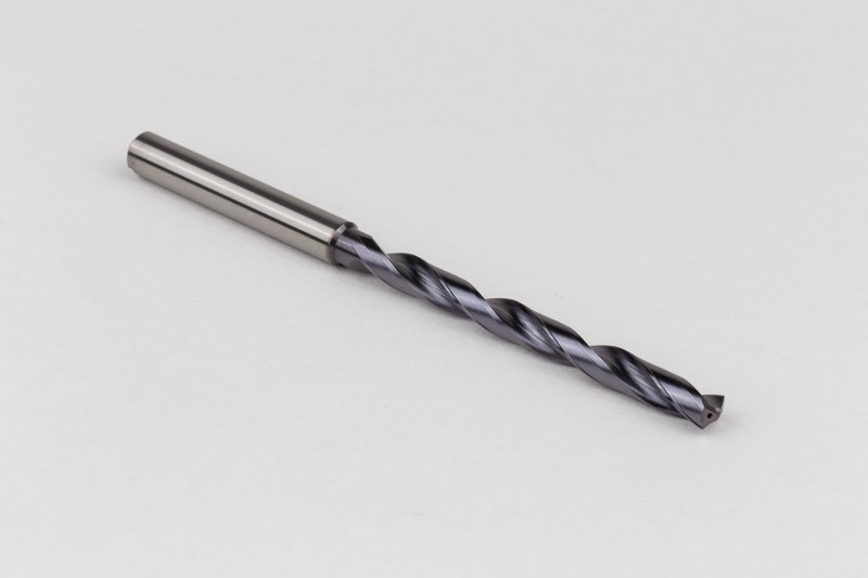

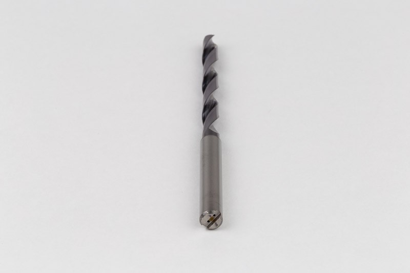

4mm Ø Vollhartmetallbohrer, 6-mm-Schaft x 140° Spitzenwinkel x 29° Spirale, 8XD, 2 Nuten, TiAlN-beschichtet, TSC
Teilenummer: 03-1451
DRILL CARB 8XD TSC 4.0MM
Preis: 80.95 ( / Einheit)
Preis: 1098.95 ( / Einheit)
Preis: 326.95 ( / Einheit)
Preis: 43.95 ( / Einheit)
Preis: 197.95 ( / Einheit)
Preis: 461.95 ( / Einheit)
64.97
  • Drehzahlen und Vorschübe
ISO MATERIALTABELLE
P - STAHL
M - EDELSTAHL
K - GUSSEISEN
N - ALUMINIUM UND BUNTMETALLE
H - GEHÄRTETE METALLE
- PRIMÄRES WERKSTÜCKMATERIAL
Messsystem Metrisch – ISO
Bohrertyp Dezimal
[D1] Bohrerdurchmesser 4,0 mm
Primäres Werkstückmaterial P – Stahl, K – Gusseisen
Sekundäres Werkstückmaterial M – Edelstahl, H - Gehärtete Materialien
Material Hartmetall
Ummantelung TiAlN
[ØDMM] Schaftdurchmesser 6,0 mm
[LU] Nutzlänge 36,0 mm
[LCF] Auskehlungslänge 43,0 mm
[PL] Spitzenlänge 0,73 mm
[OAL] Gesamtlänge 81,0 mm
[NOF] Anzahl der Nuten 2
[SIG°] Spitzenwinkel 140
[FHA°]-Spiralwinkel 29
Länge / Durchmesser 8 X Tiefe
Lochtoleranz m7
Zerspanungsrichtung Rechts
Gewicht 0,1 lb \ 0,1 kg
Ursprungsland Südkorea
