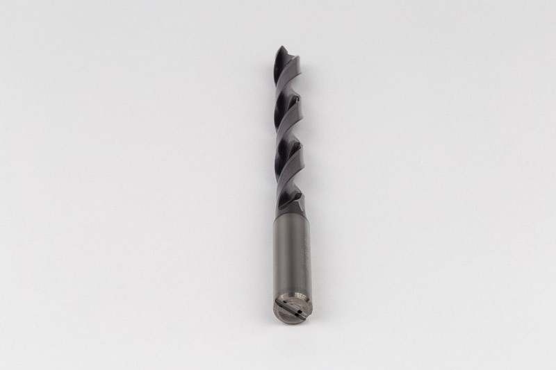

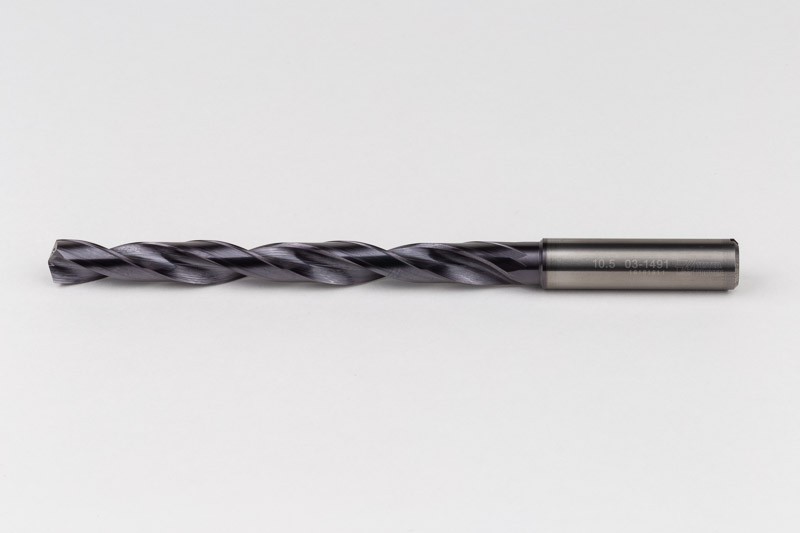

10mm Ø Inox-Vollhartmetallbohrer, 10-mm-Schaft x 140° Spitzenwinkel x 30° Spirale, 8XD, 2 Nuten, TiAlN-beschichtet, TSC
Teilenummer: 03-1490
DRILL CARB 8XD SS TSC 10.0MM
Preis: 120.95 ( / Einheit)
Preis: 1648.95 ( / Einheit)
Preis: 490.95 ( / Einheit)
Preis: 65.95 ( / Einheit)
Preis: 296.95 ( / Einheit)
Preis: 692.95 ( / Einheit)
96.97
  • Drehzahlen und Vorschübe
ISO MATERIALTABELLE
P - STAHL
M - EDELSTAHL
K - GUSSEISEN
N - ALUMINIUM UND BUNTMETALLE
H - GEHÄRTETE METALLE
- PRIMÄRES WERKSTÜCKMATERIAL
Messsystem Metrisch – ISO
Bohrertyp Dezimal
[D1] Bohrerdurchmesser 10,0 mm
Primäres Werkstückmaterial P – Stahl, M – Edelstahl, N – Aluminium
Sekundäres Werkstückmaterial S – Hochtemperatur-Legierungen
Material Hartmetall
Ummantelung TiAlN
[ØDMM] Schaftdurchmesser 10,0 mm
[LU] Nutzlänge 80,0 mm
[LCF] Auskehlungslänge 95,0 mm
[PL] Spitzenlänge 1,82 mm
[OAL] Gesamtlänge 142,0 mm
[NOF] Anzahl der Nuten 2
[SIG°] Spitzenwinkel 140
[FHA°]-Spiralwinkel 30
Länge / Durchmesser 8 X Tiefe
Lochtoleranz m7
Zerspanungsrichtung Rechts
Gewicht 0,2 lb \ 0,1 kg
Ursprungsland Südkorea
