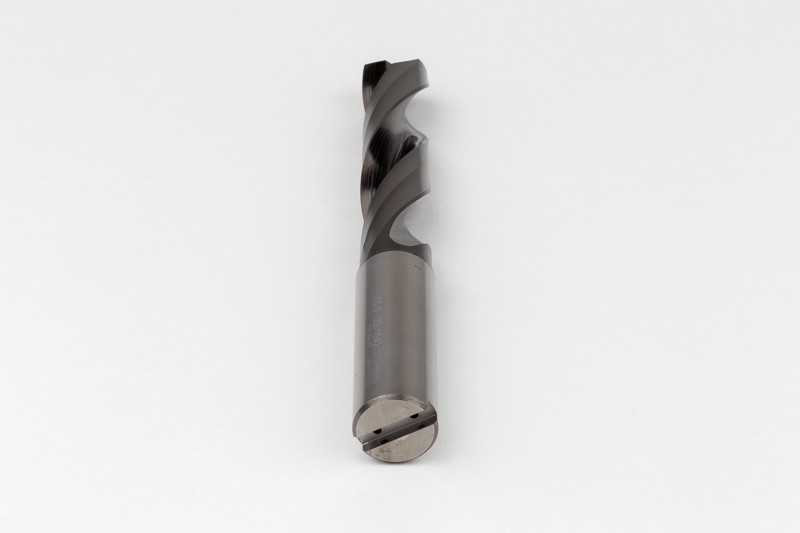

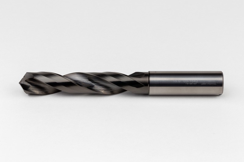

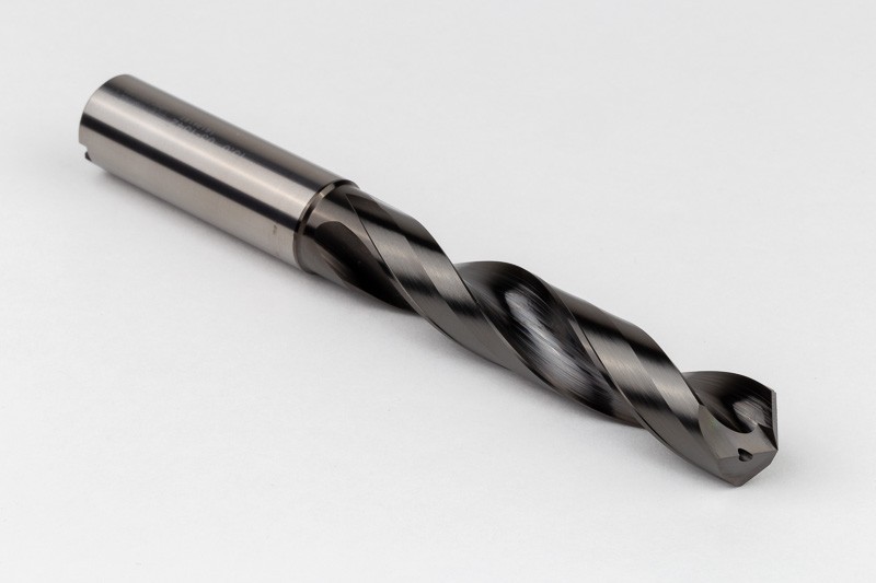

15mm Ø Vollhartmetallbohrer, 16-mm-Schaft x 118° Spitzenwinkel x 28° Spirale, 5XD, 2 Nuten, DLC-beschichtet, TSC
Teilenummer: 03-1542
DRILL CARB 5XD ALUM DLC TSC 15.0MM
Preis: 225.95 ( / Einheit)
Preis: 2648.95 ( / Einheit)
Preis: 788.95 ( / Einheit)
Preis: 105.95 ( / Einheit)
Preis: 476.95 ( / Einheit)
Preis: 1112.95 ( / Einheit)
180.97
  • Drehzahlen und Vorschübe
ISO MATERIALTABELLE
P - STAHL
M - EDELSTAHL
K - GUSSEISEN
N - ALUMINIUM UND BUNTMETALLE
H - GEHÄRTETE METALLE
- PRIMÄRES WERKSTÜCKMATERIAL
Messsystem Metrisch – ISO
Bohrertyp Dezimal
[D1] Bohrerdurchmesser 15,0 mm
Material Hartmetall
Ummantelung DLC-Diamant-ähnlicher Kohlenstoff
[ØDMM] Schaftdurchmesser 16,0 mm
[LU] Nutzlänge 63,0 mm
[LCF] Auskehlungslänge 83,0 mm
[PL] Spitzenlänge 2,73 mm
[OAL] Gesamtlänge 133,0 mm
[NOF] Anzahl der Nuten 2
[SIG°] Spitzenwinkel 118
[FHA°]-Spiralwinkel 28
Länge / Durchmesser 5 X Tiefe
Lochtoleranz m7
Zerspanungsrichtung Rechts
Gewicht 0,5 lb \ 0,2 kg
Ursprungsland Südkorea
