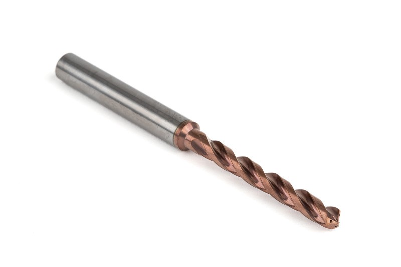

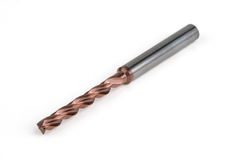

4,5 mm Ø Vollhartmetallbohrer, 6,0 mm-Schaft x 140°-Spitzenwinkel x 30°-Helix, 5XD, 3 Schneiden, AlCrN-beschichtet, innere Kühlmittelzufuhr
Teilenummer: 03-2272
SC D 3FL 4.5X6X36X74 HYB ALCRN,TSC

Messsystem Metrisch – ISO
Bohrertyp Dezimal
[D1] Bohrerdurchmesser 4,5 mm
Primäres Werkstückmaterial K – Gusseisen, P - Stahl
Material Hartmetall
Ummantelung Hybrid-AlCrN
[ØDMM] Schaftdurchmesser 6,0 mm
[LU] Nutzlänge 29,0 mm
[LCF] Auskehlungslänge 36,0 mm
[PL] Spitzenlänge 0,82 mm
[OAL] Gesamtlänge 74,0 mm
[NOF] Anzahl der Nuten 3
[SIG°] Spitzenwinkel 140
[FHA°]-Spiralwinkel 30
Länge / Durchmesser 5 X Tiefe
Lochtoleranz m7
Zerspanungsrichtung Rechts
Gewicht 0,1 lb \ 0,1 kg
Ursprungsland Südkorea
