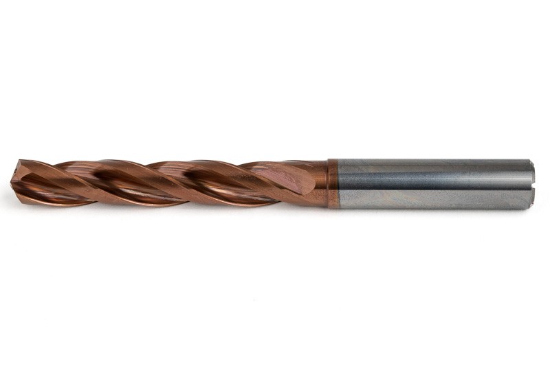

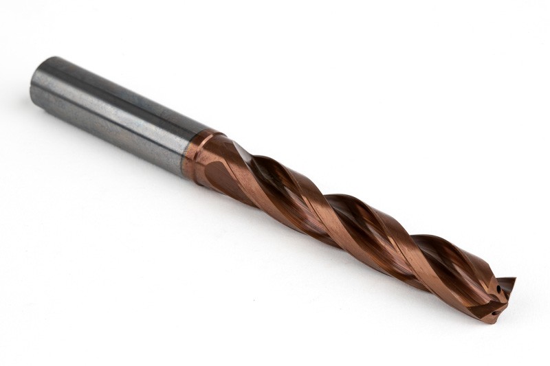

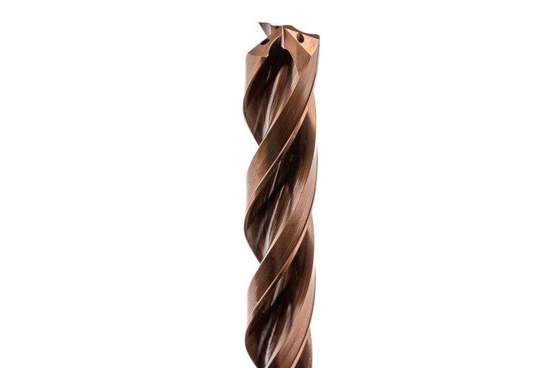

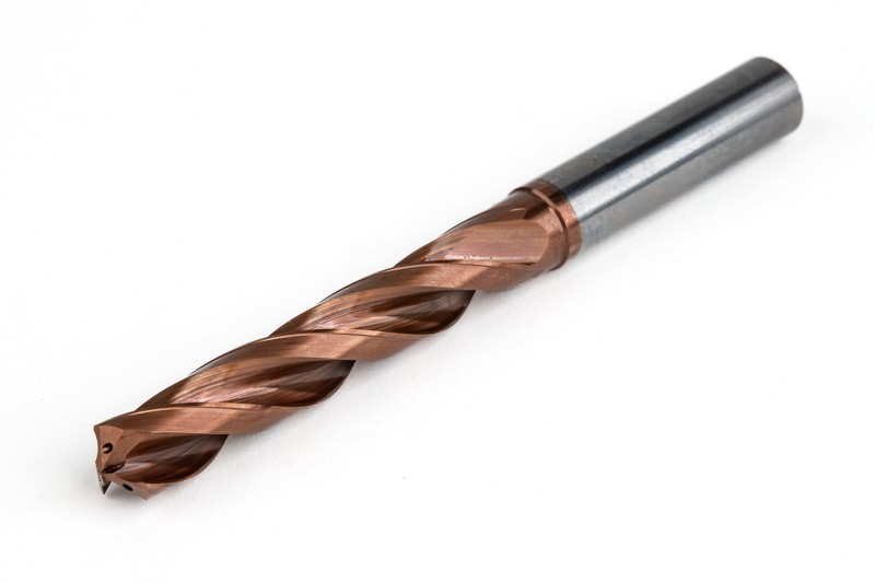

9,3 mm Ø Vollhartmetallbohrer, 10,0 mm Schaft x 140°-Spitzenwinkel x 30°-Helix, 5XD, 3 Schneiden, Hybrid AlCrN-beschichtet, innere Kühlmittelzufuhr
Teilenummer: 03-2295
SC D 3FL 9.3X10X61X103 HYB ALCRN,TSC
Preis: 94.95 ( / Einheit)
Preis: 2023.95 ( / Einheit)
Preis: 602.95 ( / Einheit)
Preis: 80.95 ( / Einheit)
Preis: 364.95 ( / Einheit)
Preis: 849.95 ( / Einheit)
71.97
1424.97
423.97
56.97
256.97
598.97
  • Drehzahlen und Vorschübe
ISO MATERIALTABELLE
P - STAHL
M - EDELSTAHL
K - GUSSEISEN
N - ALUMINIUM UND BUNTMETALLE
H - GEHÄRTETE METALLE
- PRIMÄRES WERKSTÜCKMATERIAL
Messsystem Metrisch – ISO
Bohrertyp Dezimal
[D1] Bohrerdurchmesser 9,3 mm
Primäres Werkstückmaterial K – Gusseisen, P - Stahl
Material Hartmetall
Ummantelung Hybrid-AlCrN
[ØDMM] Schaftdurchmesser 10,0 mm
[LU] Nutzlänge 49,0 mm
[LCF] Auskehlungslänge 61,0 mm
[PL] Spitzenlänge 1,69 mm
[OAL] Gesamtlänge 103,0 mm
[NOF] Anzahl der Nuten 3
[SIG°] Spitzenwinkel 140
[FHA°]-Spiralwinkel 30
Länge / Durchmesser 5 X Tiefe
Lochtoleranz m7
Zerspanungsrichtung Rechts
Gewicht 0,2 lb\0,1 kg
Ursprungsland Südkorea
