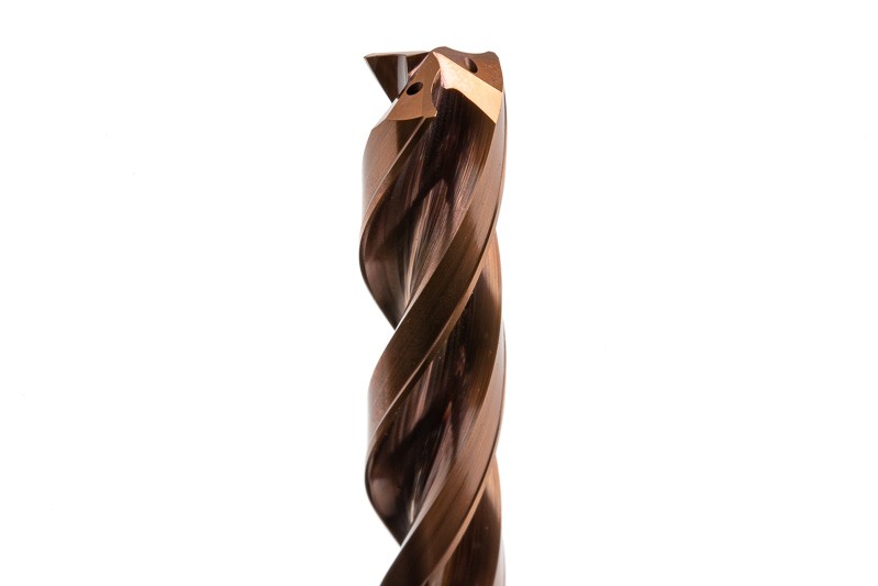

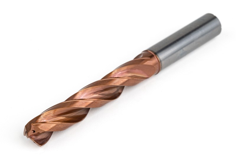

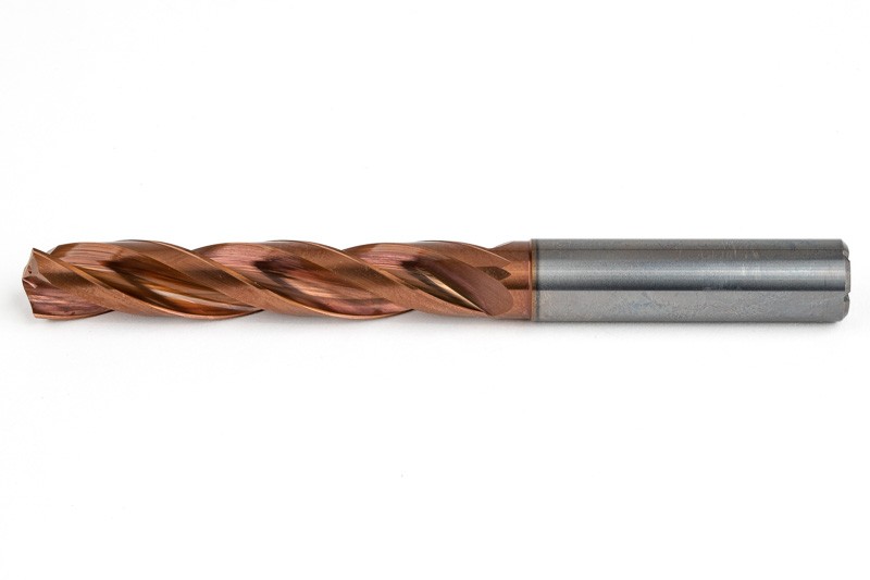

  4. 15/32" Ø Vollhartmetallbohrer, 1/2" Schaft x 140°-Spitzenwinkel x 30°-Helix, 5XD, 3 Schneiden, Hybrid AlCrN-beschichtet, innere Kühlmittelzufuhr
Teilenummer: 03-2309
SC D 3FL 15/32X1/2X71X118 HYB ALCRN,TSC

Messsystem Inch – ANSI
Bohrertyp Fraktion
[D1] Bohrerdurchmesser 0,4688 Zoll / 15/32"
Primäres Werkstückmaterial P – Stahl, K – Gusseisen
Material Hartmetall
Ummantelung Hybrid-AlCrN
[ØDMM] Schaftdurchmesser 0,5 Zoll
[LU] Nutzlänge 2,205 Zoll
[LCF] Auskehlungslänge 2,795 Zoll
[PL] Spitzenlänge 0,085 Zoll
[OAL] Gesamtlänge 4,646 Zoll
[NOF] Anzahl der Nuten 3
[SIG°] Spitzenwinkel 140
[FHA°]-Spiralwinkel 30
Länge / Durchmesser 5 X Tiefe
Lochtoleranz m7
Zerspanungsrichtung Rechts
Gewicht 0,2 lb\0,1 kg
Ursprungsland Südkorea
