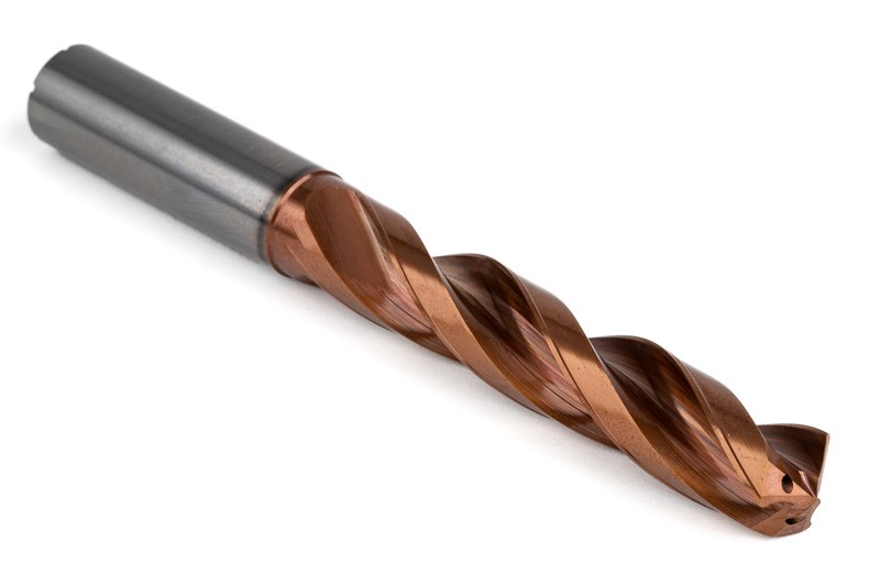

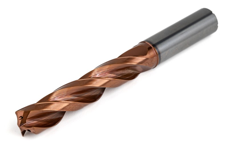

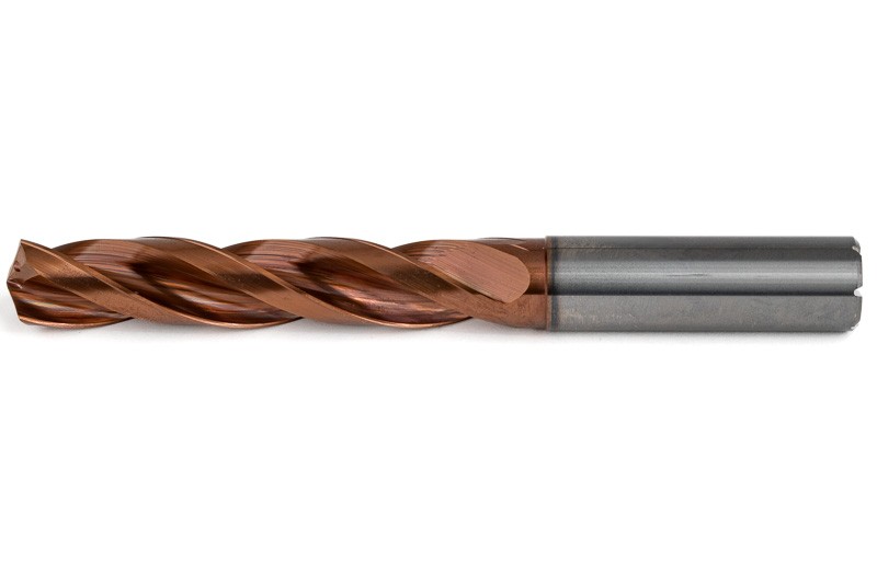

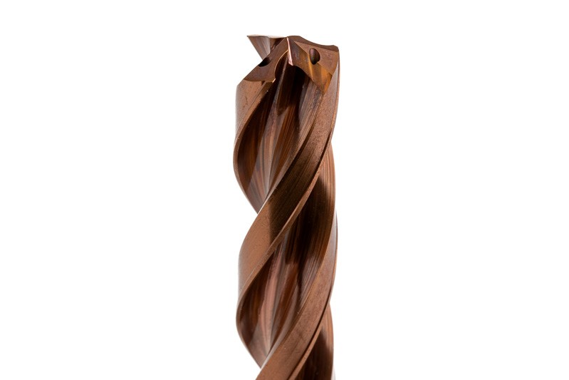

13,0 mm Ø Vollhartmetallbohrer, 14,0 mm Schaft x 140°-Spitzenwinkel x 30°-Helix, 5XD, 3 Schneiden, Hybrid AlCrN-beschichtet, innere Kühlmittelzufuhr
Teilenummer: 03-2314
SC D 3FL 13.0X14X77X124 HYB ALCRN,TSC

Messsystem Metrisch – ISO
Bohrertyp Dezimal
[D1] Bohrerdurchmesser 13,0 mm
Primäres Werkstückmaterial K – Gusseisen, P - Stahl
Material Hartmetall
Ummantelung Hybrid-AlCrN
[ØDMM] Schaftdurchmesser 14,0 mm
[LU] Nutzlänge 60,0 mm
[LCF] Auskehlungslänge 77,0 mm
[PL] Spitzenlänge 2,37 mm
[OAL] Gesamtlänge 124,0 mm
[NOF] Anzahl der Nuten 3
[SIG°] Spitzenwinkel 140
[FHA°]-Spiralwinkel 30
Länge / Durchmesser 5 X Tiefe
Lochtoleranz m7
Zerspanungsrichtung Rechts
Gewicht 0,4 lb\0,2 kg
Ursprungsland Südkorea
