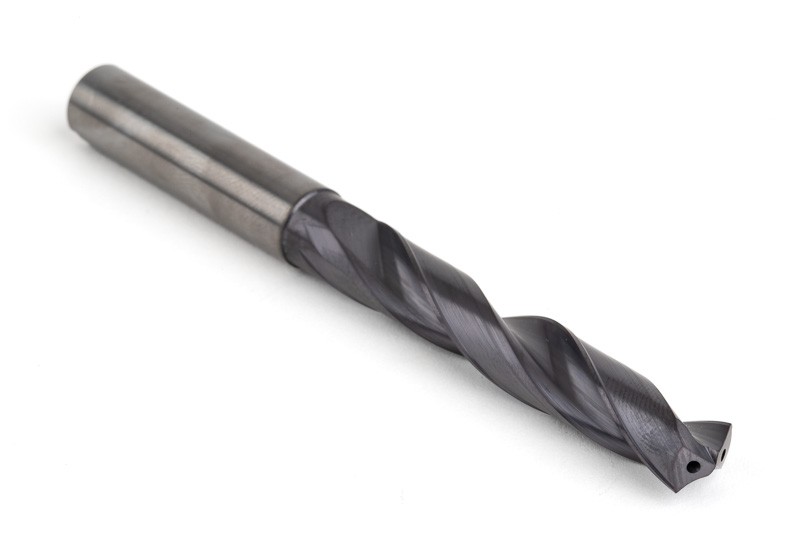

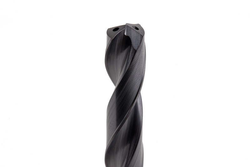

0,374" Ø Vollhartmetallbohrer 10 mm Schaft x 140°-Spitzenwinkel x 30°-Helix, 5XD, 2 Schneiden, TiAlN-beschichtet, innere Kühlmittelzufuhr
Teilenummer: 03-2878
SC D 2FL .374x.394x2.402x4.055,TiAlN,TSC
Preis: 73.95 ( / Einheit)
55.97
  • 3D-Modell (ZIP)
  • Drehzahlen und Vorschübe
ISO MATERIALTABELLE
P - STAHL
M - EDELSTAHL
K - GUSSEISEN
N - ALUMINIUM UND BUNTMETALLE
H - GEHÄRTETE METALLE
- PRIMÄRES WERKSTÜCKMATERIAL
Messsystem Inch – ANSI
Bohrertyp Dezimal
[D1] Bohrerdurchmesser 0,374 Zoll
Primäres Werkstückmaterial K – Gusseisen, P - Stahl
Sekundäres Werkstückmaterial M – Edelstahl, H - Gehärtete Materialien
Material Hartmetall
Ummantelung TiAlN
[ØDMM] Schaftdurchmesser 0,394 Zoll\10,0 mm
[LU] Nutzlänge 1,929 Zoll
[LCF] Auskehlungslänge 2,402 Zoll
[PL] Spitzenlänge 0,07 Zoll
[OAL] Gesamtlänge 4,055 in
[NOF] Anzahl der Nuten 2
[SIG°] Spitzenwinkel 140
[FHA°]-Spiralwinkel 30
Länge / Durchmesser 5 X Tiefe
Lochtoleranz m7
Zerspanungsrichtung Rechts
Gewicht 0,2 lb \ 0,1 kg
Ursprungsland Südkorea
