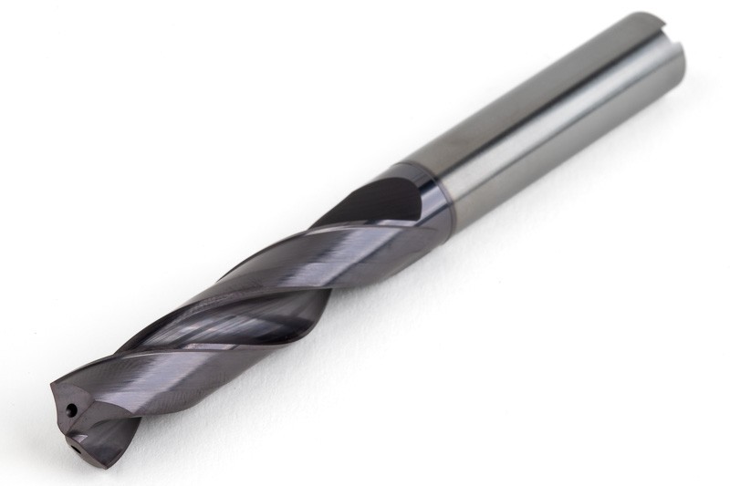

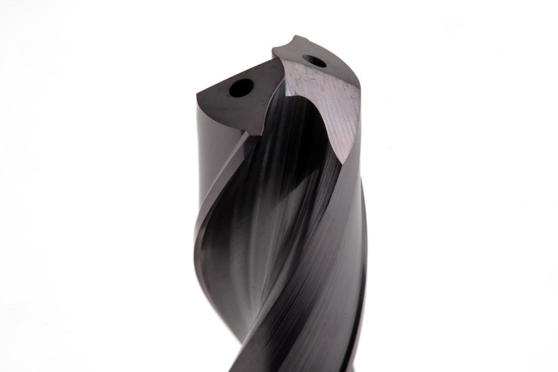

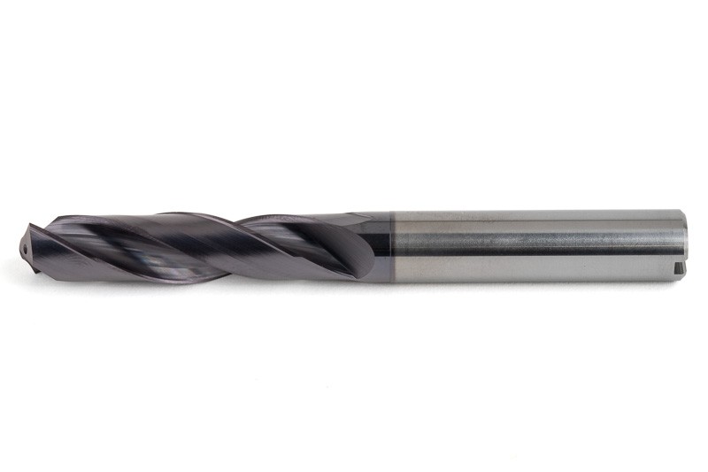

7/16" Ø Vollhartmetallbohrer, 7/16" Schaft x 140°-Spitzenwinkel x 30°-Helix, 3XD, 2 Schneiden, TiAlN-beschichtet, innere Kühlmittelzufuhr
Teilenummer: 03-2913
SC D 2FL 7/16x7/16x2.165x4.016 TiALN,TSC
Preis: 76.95 ( / Einheit)
61.97
  • 3D-Modell (ZIP)
  • Drehzahlen und Vorschübe
ISO MATERIALTABELLE
P - STAHL
M - EDELSTAHL
K - GUSSEISEN
N - ALUMINIUM UND BUNTMETALLE
H - GEHÄRTETE METALLE
- PRIMÄRES WERKSTÜCKMATERIAL
Messsystem Inch – ANSI
Bohrertyp Fraktion
[D1] Bohrerdurchmesser 0,4375 Zoll \ 7/16″
Primäres Werkstückmaterial K – Gusseisen, P - Stahl
Sekundäres Werkstückmaterial M – Edelstahl, H - Gehärtete Materialien
Material Hartmetall
Ummantelung TiAlN
[ØDMM] Schaftdurchmesser 0,4375 Zoll
[LU] Nutzlänge 1,575 Zoll
[LCF] Auskehlungslänge 2,165 Zoll
[PL] Spitzenlänge 0,08 Zoll
[OAL] Gesamtlänge 4,016
[NOF] Anzahl der Nuten 2
[SIG°] Spitzenwinkel 140
[FHA°]-Spiralwinkel 30
Länge / Durchmesser 3 X Tiefe
Lochtoleranz h7
Zerspanungsrichtung Rechts
Gewicht 0,2 lb \ 0,1 kg
Ursprungsland Südkorea
