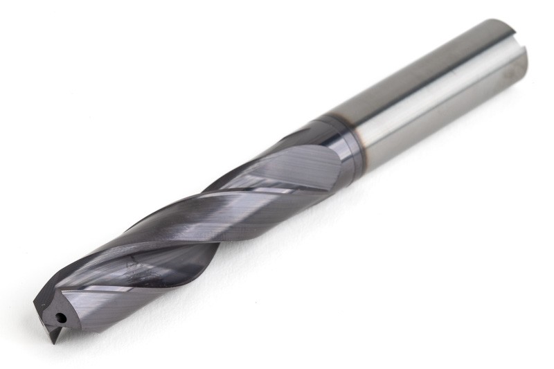

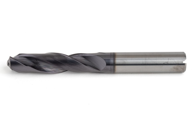

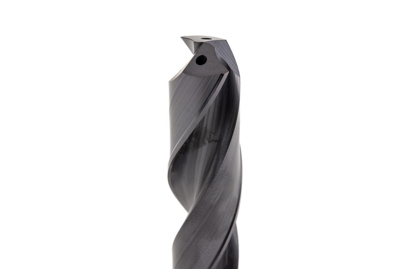

1/2" Ø Vollhartmetallbohrer, 1/2" Schaft x 140°-Spitzenwinkel x 30°-Helix, 3XD, 2 Schneiden, TiAlN-beschichtet, innere Kühlmittelzufuhr
Teilenummer: 03-2914
SC D 2FL 1/2x1/2x2.362x4.213 TiALN, TSC
Preis: 83.95 ( / Einheit)
  • 3D-Modell (ZIP)
  • Drehzahlen und Vorschübe
ISO MATERIALTABELLE
P - STAHL
M - EDELSTAHL
K - GUSSEISEN
N - ALUMINIUM UND BUNTMETALLE
H - GEHÄRTETE METALLE
- PRIMÄRES WERKSTÜCKMATERIAL
Messsystem Inch – ANSI
Bohrertyp Fraktion
[D1] Bohrerdurchmesser 0,5 Zoll \ 1/2″
Primäres Werkstückmaterial P – Stahl, K – Gusseisen
Sekundäres Werkstückmaterial M – Edelstahl, H - Gehärtete Materialien
Material Hartmetall
Ummantelung TiAlN
[ØDMM] Schaftdurchmesser 0,5 Zoll
[LU] Nutzlänge 1,693 Zoll
[LCF] Auskehlungslänge 2,362 Zoll
[PL] Spitzenlänge 0,09 Zoll
[OAL] Gesamtlänge 4,213
[NOF] Anzahl der Nuten 2
[SIG°] Spitzenwinkel 140
[FHA°]-Spiralwinkel 30
Länge / Durchmesser 3 X Tiefe
Lochtoleranz h7
Zerspanungsrichtung Rechts
Gewicht 0,3 lb \ 0,1 kg
Ursprungsland Südkorea
