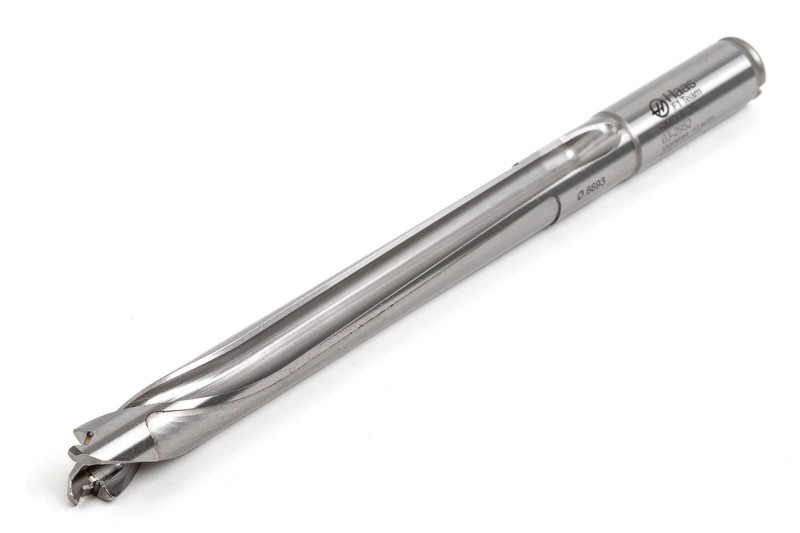

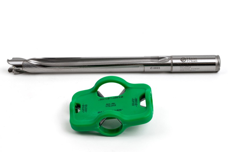

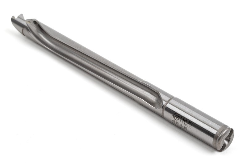

HMD8, Modularer Bohrerschaft mit 0,669" Durchmesser, 11/16"-Schaft, 8XD, Wendeschneidplatten-Sitzgröße 26 TSC
Teilenummer: 03-2952
HMD-8-26
Preis: 456.95 ( / Einheit)
365.97
Messsystem Inch – ANSI
Bohrfräserserie HMD – Haas Modularer Bohrer
[D1MIN] Min. Bohrdurchmesser 0,669 Zoll
[D1MAX] Max. Bohrdurchmesser 0,708 Zoll
[ØDMM] Schaftdurchmesser 0,6875 Zoll
[LU] Nutzlänge 5,67 Zoll
[LCF] Auskehlungslänge 6,72 Zoll
[LS] Schaftlänge 1,91 Zoll
[OAL] Gesamtlänge 8,75 Zoll
[ISS] Schneidplatte Schnittkantensitz 26
Länge / Durchmesser 8 X Tiefe
Gewicht 0,9 lb \ 0,4 kg
