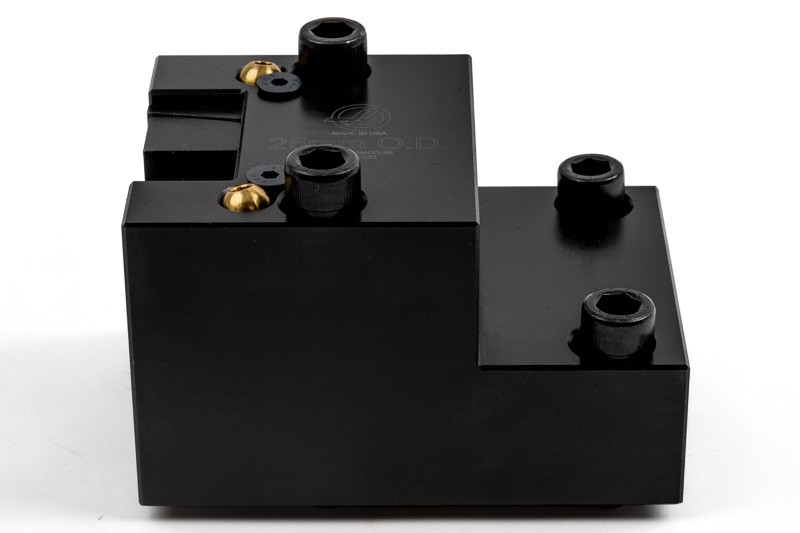

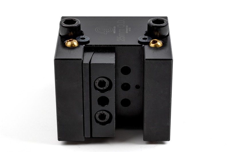

BMT65, 25 mm Außendurchmesser (OD) statischer Vierkantschaft-Werkzeughalter
Teilenummer: 04-0748
BMT65MOD-25
Preis: 577.95 ( / Einheit)
Preis: 13748.95 ( / Einheit)
Preis: 4091.95 ( / Einheit)
Preis: 549.95 ( / Einheit)
Preis: 2474.95 ( / Einheit)
Preis: 5774.95 ( / Einheit)
288.97
9624.97
2864.97
384.97
1732.97
4042.97
Dieser Werkzeughalter für die Basismontage (BMT65) eignet sich für Haas-Drehmaschinen der Serien ST-20, ST-25, ST-28, ST-30, ST-35 und DS-30 mit BMT65-Revolvern.

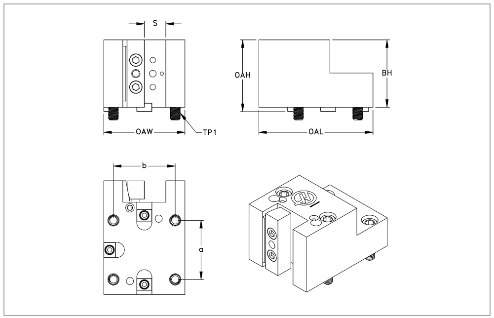

[S] Größe des Werkzeugschafts 25,0 mm
[BH] Körpergröße 80,0 mm
[OAL] Gesamtlänge 135,0 mm
[OAW] Gesamtbreite 96,0 mm
[OAH] Gesamthöhe 85,0 mm
[a] Abmessung 70,0 mm
[b] Abmessung 73,0 mm
[TP1] Gewinde M12 x 1,75
