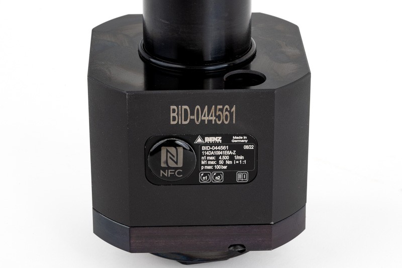

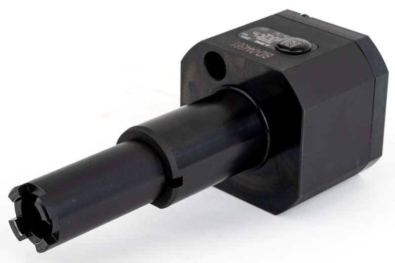

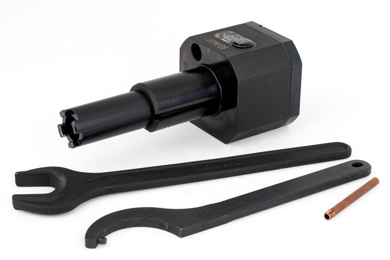

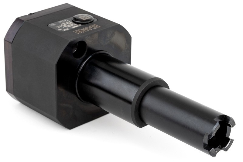

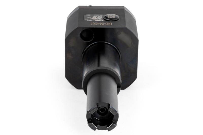

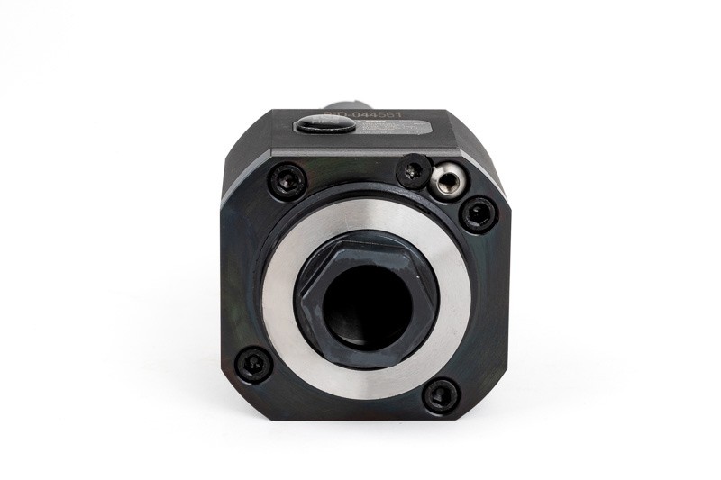

Dieser VDI40 angetriebene / mitlaufende Werkzeughalter eignet sich für Haas-Drehmaschinen der Serien ST-40 und ST-45 mit VDI- oder VB-Hybrid-Revolvern.
Messsystem Inch – ANSI, Metrisch - ISO
Maschinenmodelle ST-40L, ST-40, ST-45, ST-45L
Werkzeughalter-Serie VDI40 verlängerte Kupplung
Werkzeughalter-Typ Gerade
Spannhülsenserie ER-32
[H] Höhe 3,264 Zoll/82,9 mm
[BH] Körpergröße 2,559 Zoll/65,00 mm
[OAL] Gesamtlänge 3,15 Zoll/80,0 mm
[OAW] Gesamtbreite 2,992 Zoll/76,00 mm
[OAH] Gesamthöhe 8,392 Zoll/213,15 mm
[a] Abmessung 2,648 Zoll/67,25 mm
Maximale U/min 6000
Marke BENZ Tooling
Gewicht 17,8 lbs \ 8,1 kg
Ursprungsland Deutschland
