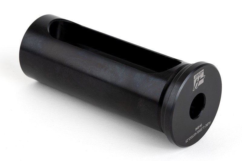

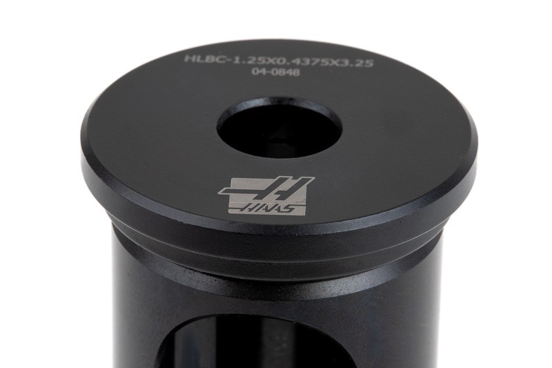

Reduzierhülse, Typ C, 1-1/4 Zoll Schaft x 7/16 Zoll Bohrung
Teilenummer: 04-0848
HLBC-1.25X0.4375X3.25
Preis: 68.95 ( / Einheit)
37.97
Hinweis: Die Schaftlänge der Reduzierhülsen [LS] kann bei einigen Haltern für Kühlmittel für Durchgangswerkzeuge zu lang sein.
  • 3D-Modell (ZIP)
Messsystem Inch – ANSI
Typ C
Ummantelung Schwarzes Oxid
[ØDMM] Schaftdurchmesser 1,25 Zoll/1–1/4 Zoll
[ØD] Lochdurchmesser 0,4375 Zoll \ 7/16″
[Ød1] DIA 1,469 Zoll
[LS] Schaftlänge 3,25 Zoll
[OAL] Gesamtlänge 3,515 Zoll
[W] Breite 0,75 Zoll
[a] Abmessung 2,0 Zoll
[b] Abmessung 0,562 Zoll
Gewicht 0,5 lb \ 0,2 kg
Ursprungsland China
