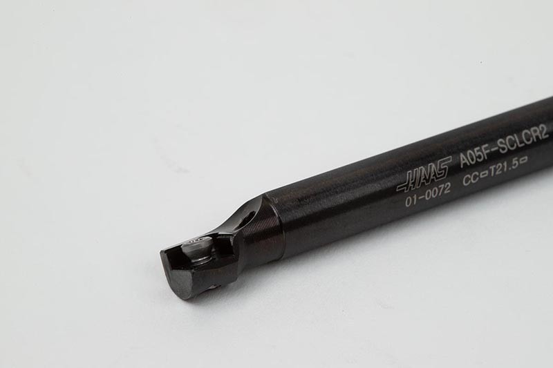

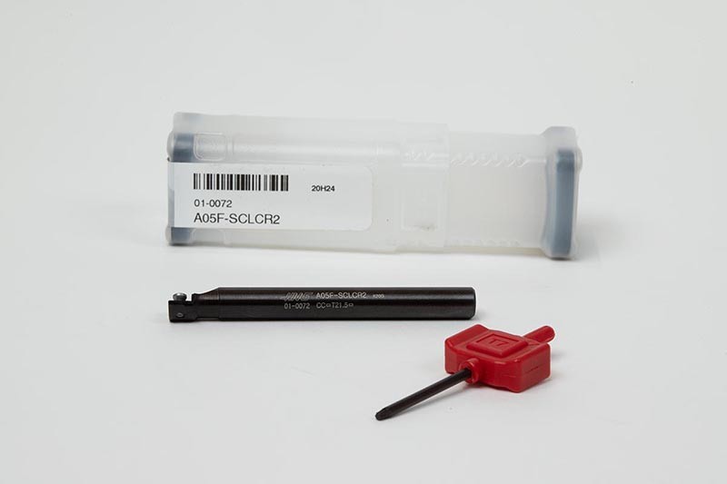

A05F-SCLCR2, 5/16 Zoll Ø Interne (ID) Stahlschaft-Bohrstange, rechtsgängig, Schraubverriegelung, Kühlmittel durch das Werkzeug
Teilenummer: 01-0072
A05F-SCLCR2
Kundenbewertung:
Preis: $79.95 ( / Einheit)
$51.97
$49.37 (Speichern 5%)
Technische Dokumente
  • 3D-Modell (ZIP)
Messsystem Inch – ANSI
Stangentyp A – Stahlstange + Kühlmittel
Einspann-Typ S - Anschrauben
Werkzeugausrichtung Intern
Werkzeuggriff Rechts
Schneidplattenart C-Ausführung – 80° rhombisch
[ØD] Min. Bearbeitungsdurchmesser 0,415 Zoll
[ØDMM] Schaftdurchmesser 0,3125 Zoll
[LH] Kopflänge 0,551 Zoll
[OAL] Gesamtlänge 3,0 Zoll
[H] Schafthöhe 0,293 Zoll
[S] Abstand zur Schneidplattenmitte 0,219 Zoll (5,8 mm)
[°] Voreilwinkel 95 Grad
[IC] Beschrifteter Kreisdurchmesser 0,25 Zoll \ 6,35 mm
[D1] Größe des Schneidplattenlochs 0,11 Zoll \ 2,8 mm
Abbildung 1
Durch Werkzeug-Kühlmittel Ja
Gewicht 0,1 lb \ 0,1 kg
Ursprungsland Südkorea

FTKA02555 Wendeschneidplattenschraube, 5er-Pack
Teilenummer: 06-0041
RETAIL PRICE: $29.95 $748.95 $222.95 $29.95 $134.95 $314.95
$23.97
524.97
156.97
20.97
94.97
220.97
T07 Torx Schraubenschlüssel, TW07P
Teilenummer: 06-0022
RETAIL PRICE: $8.95 $273.95 $81.95 $10.95 $49.95 $114.95
